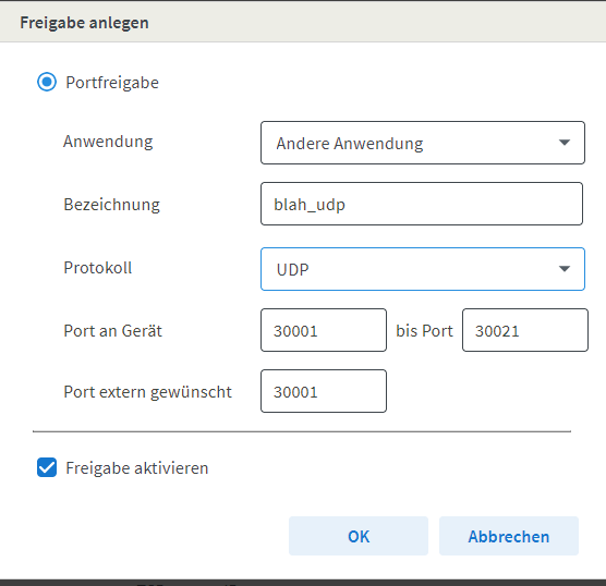

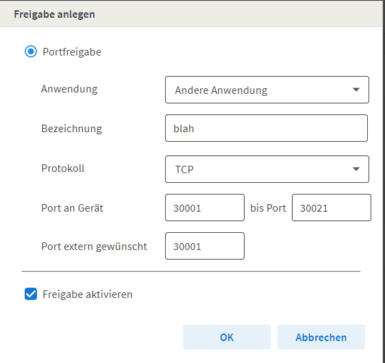

Fritzbox Portfreigabe bekomme ich einfach nicht hin :-(
Eigentlich ist das ein Kinderspiel, Anleitungen dazu gibt es genügend.
Du musst unterscheiden was will ich außen erreichbar machen, also z.B. TCP und UDP 30001 - 30021 und auf welche IP intern sollen dies weitergeleitet werden auf welche Ports intern.

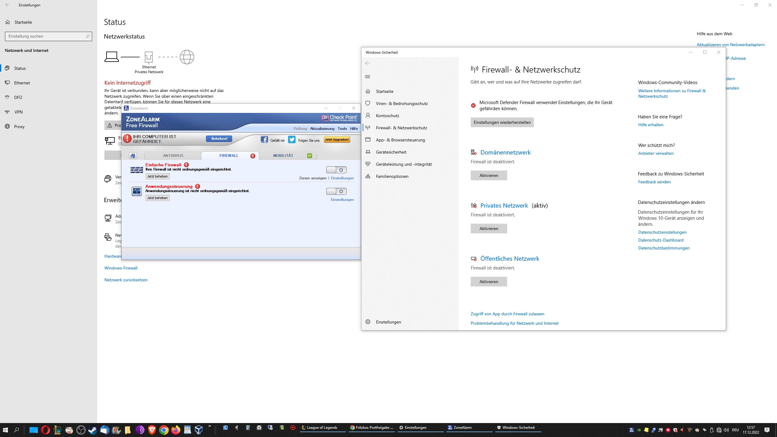

Sind dann die Ports bei TCP und UDP am PC intern auch in deren Firewall geöffnet?
Wenn nein dann prallt das weitergeleitete Paket an dieser ab.
Das wäre dann in der Firewall-Log des internen PCs zu sehen.
1&1 Festnetz
Welches Tool willst du von aussen erreichbar machen? Welches Game? Welchen Webserver? Welchen Dienst? Welcher Anschluss hast du ? Ds-lite oder dualstack mit öffentlich erreichbare IPv4 Adresse? Oder nur IPv6?

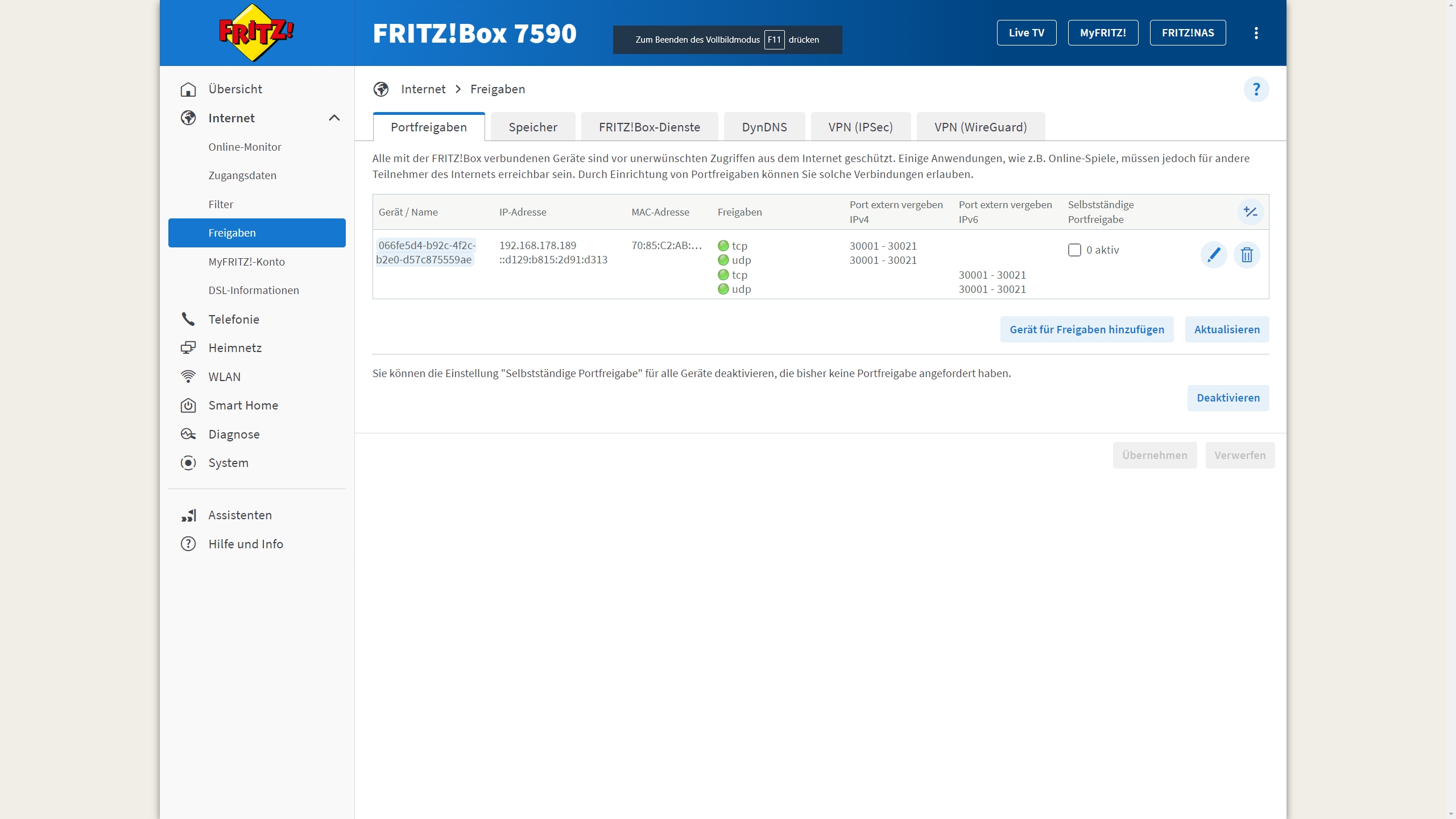

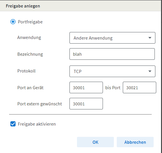

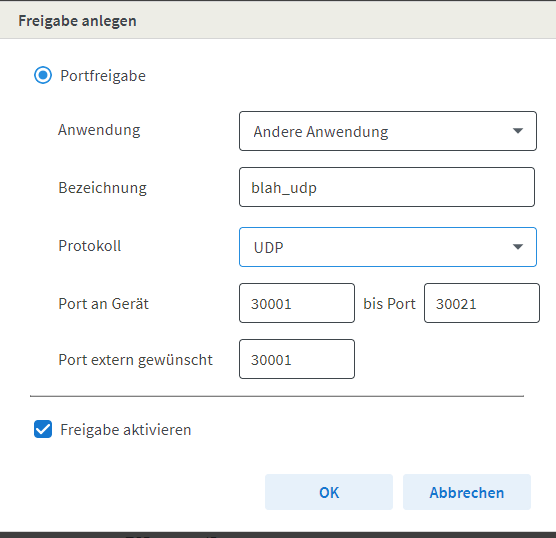

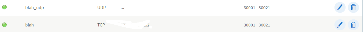

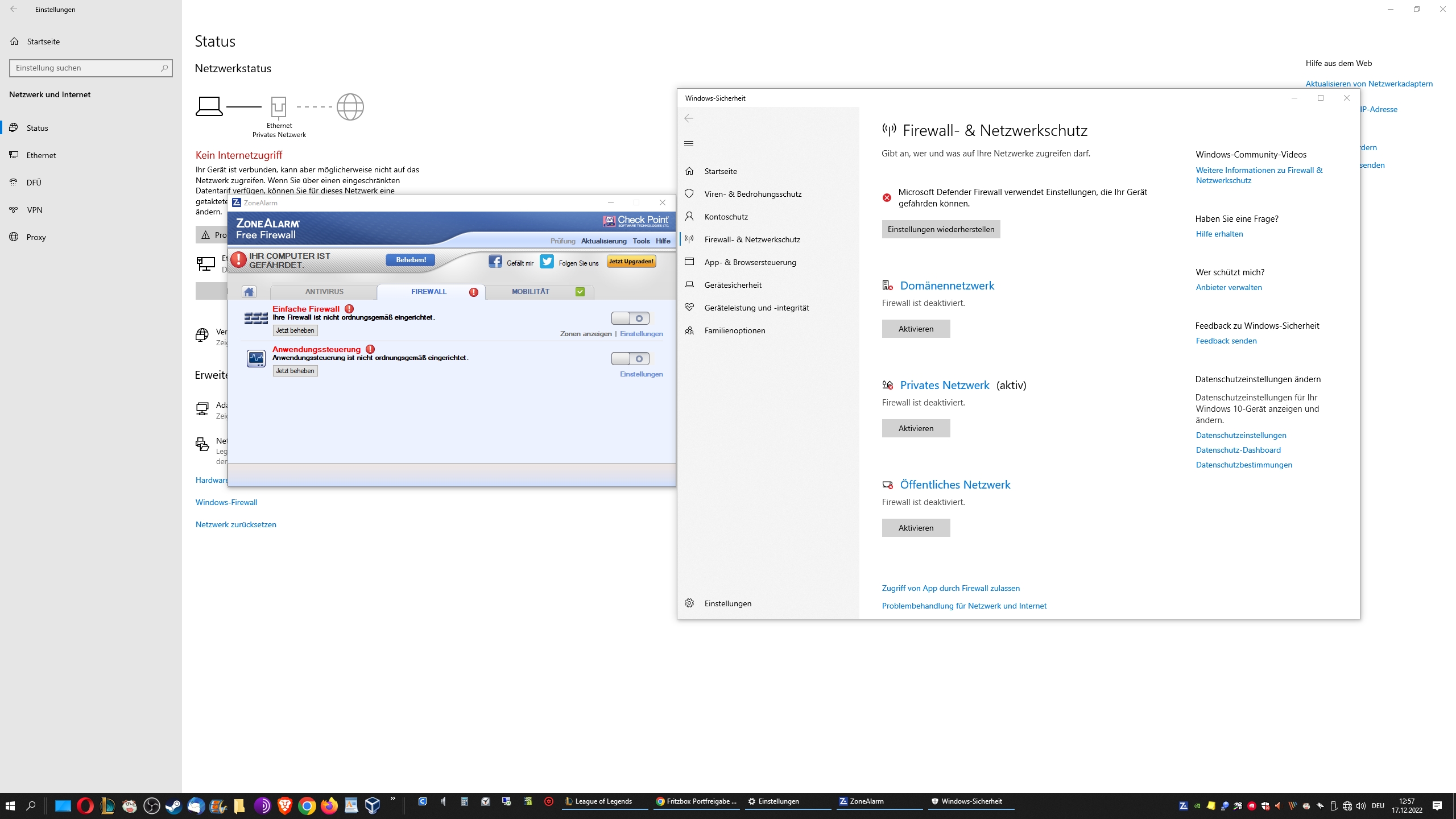

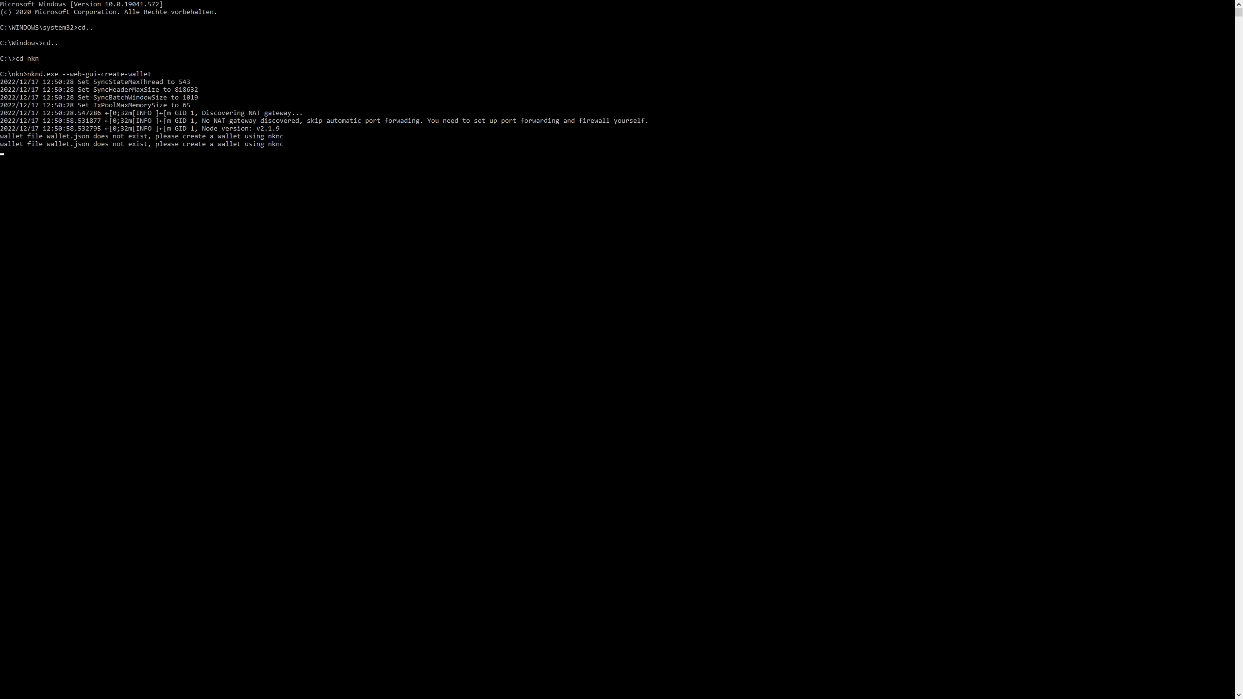

so ist alles eingerichtet .... das im cmd zeigt den Fehler und die Firewall hab ich alle aus gehabt

Das problem ist auch immer im Forum das wenn es zu lang wird keiner mehr oben liest ... ich will https://forum.nkn.org/t/nkn-mining-guide-for-mainnet-wiki-version/1720

Danke für euren vielen Post aber ich habe das Problem dank Google jetzt anders (in diesem speziellen Fall) gelöst. Es funktioniert wenn man im cmd befehl --no-fat schreibt.
laut deinem Screenshot hatte dein Problem auch nichts mit der Portweiterleitung zu tun.
