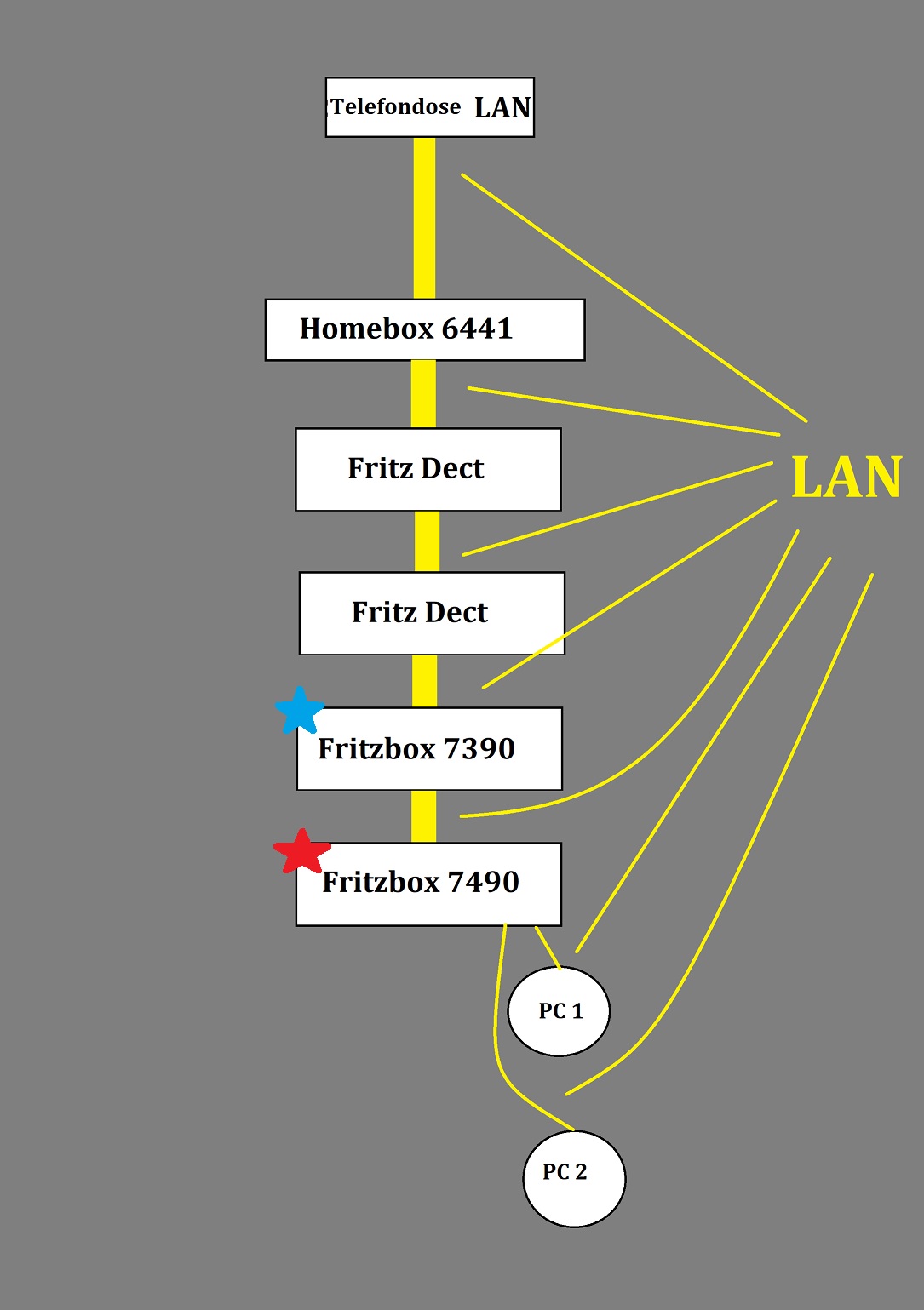

Fritzbox 7390 bekommt in LAN Port 1 sein Internet,
dann geht ein LAN Kabel von Port 2 auf die nächste 2. Fritzbox 7490 dort auf LAN 1
An der 2. Fritzbox 7490 sind die Computer angeschlossen,
und wenn ich fritz.box im Browser aufrufe dann komme ich auf die erste 7390 raus im Routermenü.

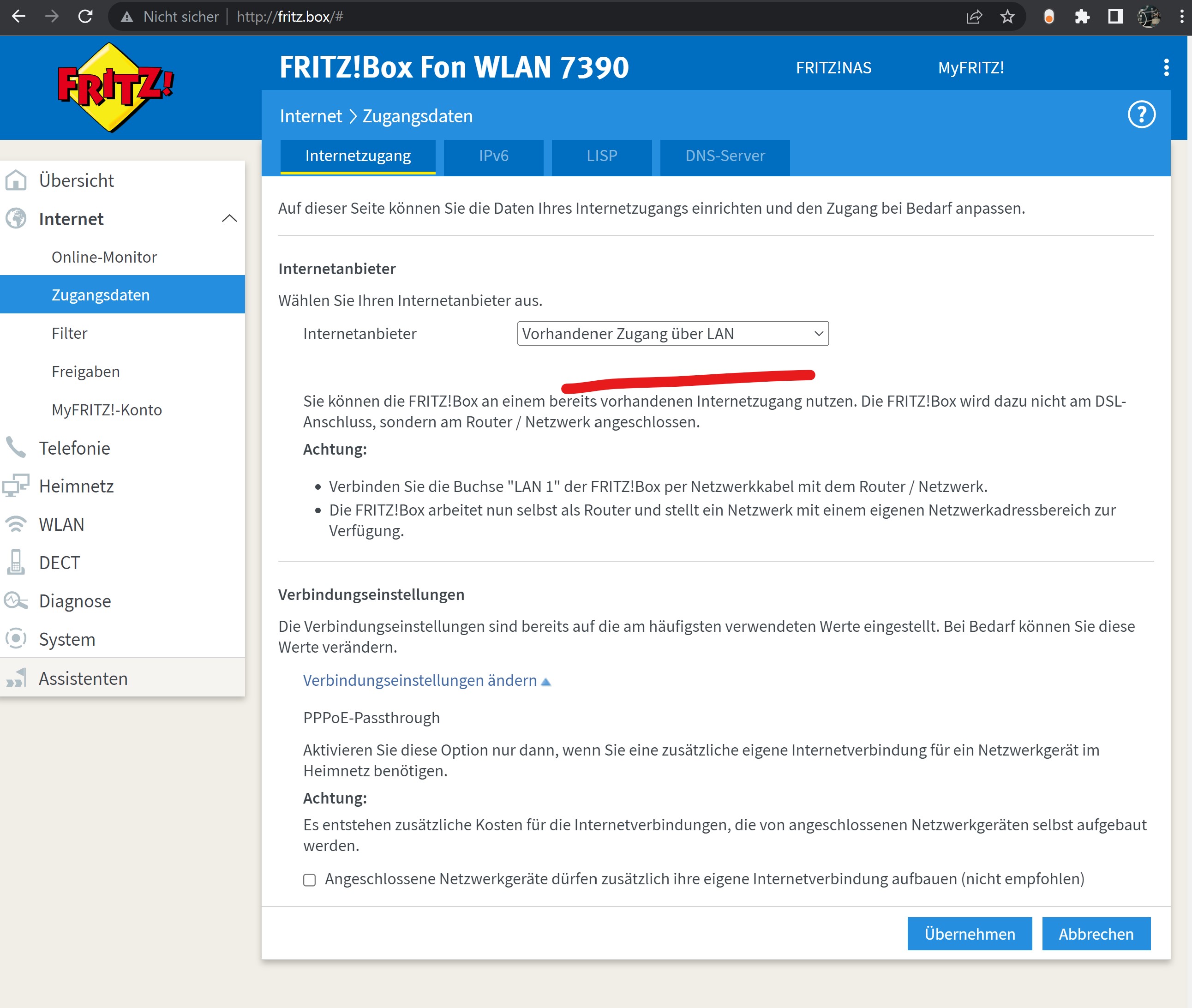

Gestern beim aufrufen wechselte sich dies noch, bis ich im Routermenü der 2. Fritbox 7490
Internet-> Zugangsdaten -> Internetzugang -> Internetanbieter
die Einstellung: "vorhandener Zugang über LAN" eingestellt habe.
In der 1. Fritzbox 7390 ist dies ebenfalls so eingestellt, und ich komme aufs Routermenü.
In der 2. Fritzbox 7490 würde das gestern so eingestellt, und ich komme nur auf das Routermenü der 7390

Hier ein Bild vom Netzwerkaufbau:
ich würde gern auf das Routermenü das der 2. Fritzbox 7490 zugreifen und beiden eine feste IP zuweisen.

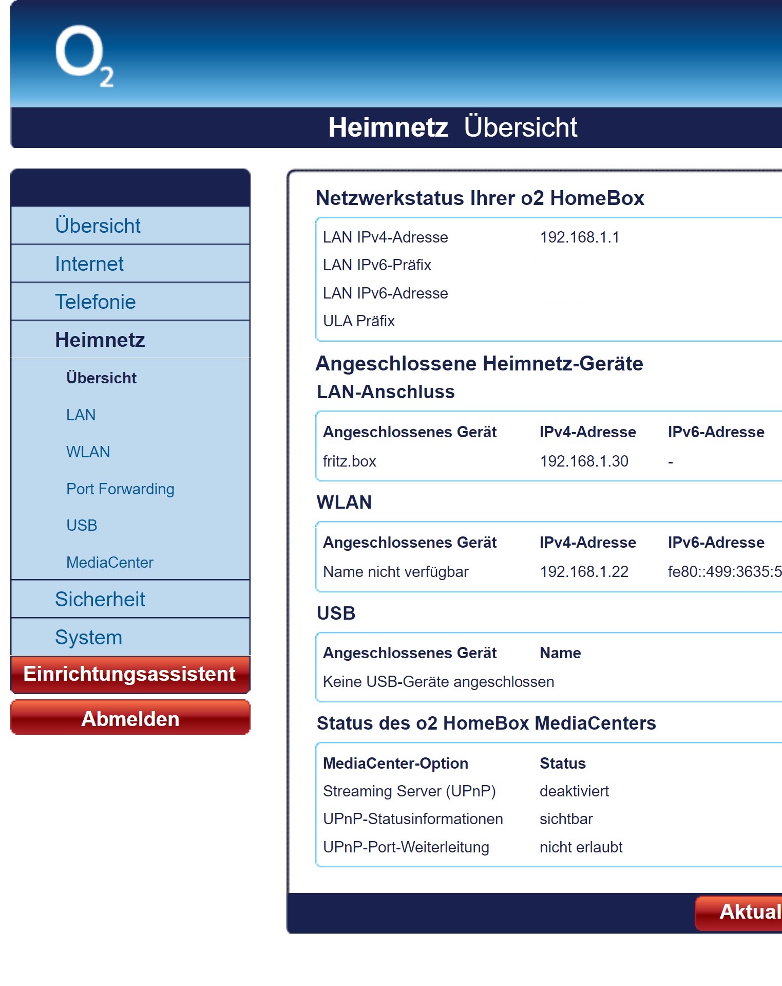

hildefeuer schrieb:
Aber wenn jede ihr eigenes Netzwerk hat, wir das eh nix. Da müssen alle in ein Netzerk. Heißt identischer ip Bereich und subnetze.

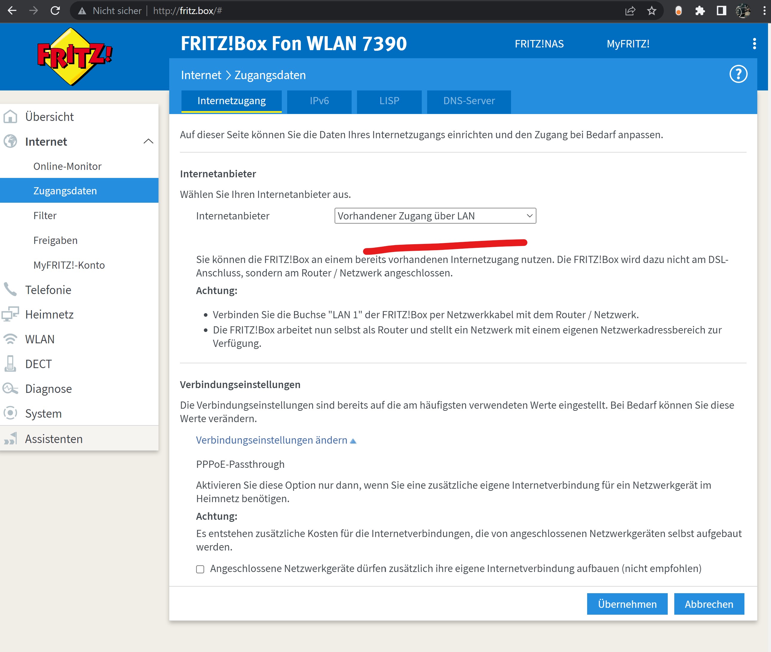

Also die zweite Fritzbox ist ja zwischen erster FB und dem PC, gestern schon alles versucht gehabt, und ich bin froh, das wenigstens das Internetsignal noch "durchgeleitet" wird. Wie bei 1. schon geschrieben, aber werde ich dann heute und gleich gern noch ausprobieren, weil so wollte bzw. hätte ich dies gern auch mit den IP Adressen.

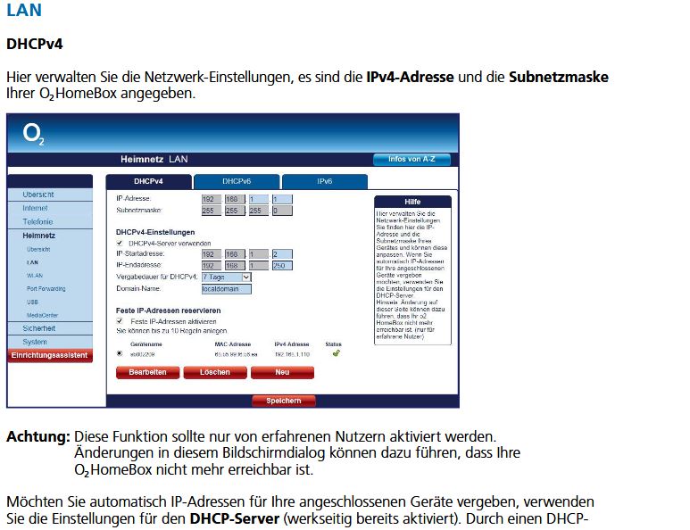

Weil im Bild 1 was man sieht, da habe ich gestern ja nur die 2. FB 7490 auch so umgestellt... seitdem geht da nichts mehr mit Routermenü...
im Bild 2 müsste man dies ja dann da einstellen können so wie beschrieben...

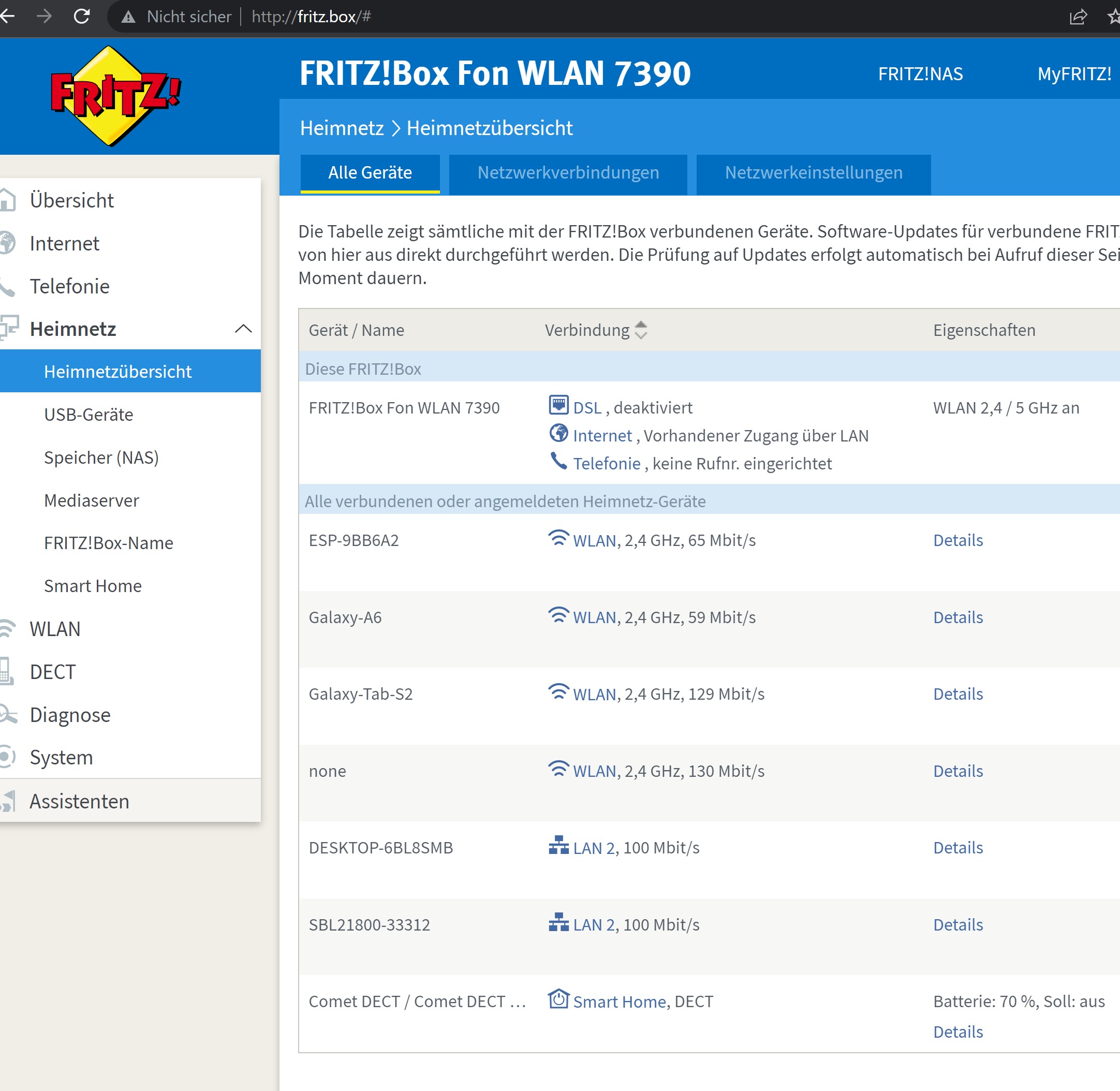

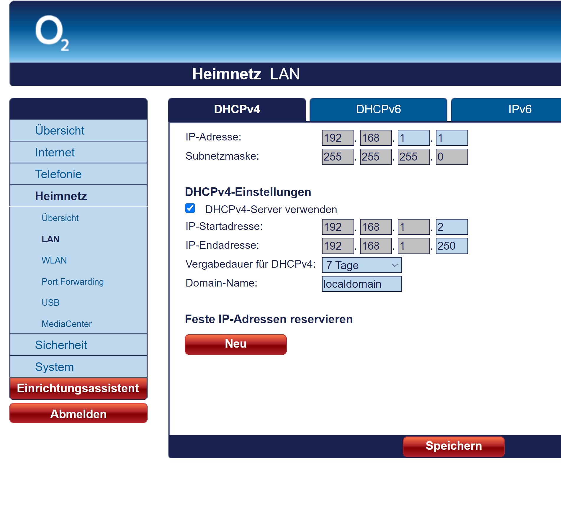

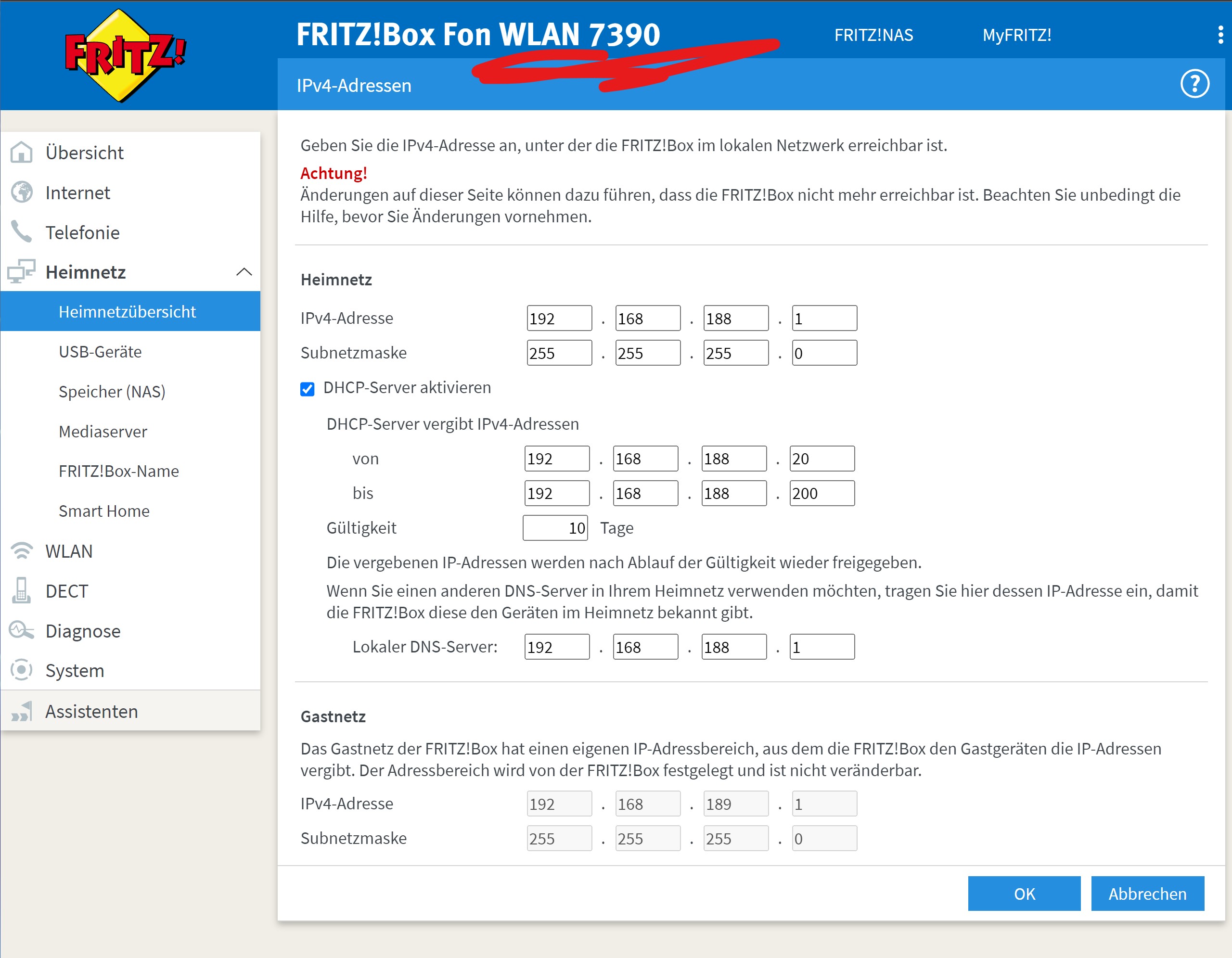

Genau so muss es sein. Wahrscheinlich hast du zweite Fritz an pc plus Netzwerkkabel für die erste parallel am pc oder du musst die zweitbox resetten, dazu die faq von avm.de befolgen!
nein nein alles völlig falsch. Die Homebox hat 192.168.1.1 und der dchp Bereich beginnt bei 2.
Das must Du als erstes ändern in 10. Also dort wo 192.168.1.2 drin steht muss 192.168.1.10 rein unten auf Sceenshot.
Dann bekommt die FB7390 192.168.1.3 Drei kann man sich besser merken für die 7390.
Die FB7490 bekäme dann 192.168.1.4.
Wichtig dchp server erst abschalten nachdem die neuen ips händisch zugewiesen wurden. Sonst kommst Du nicht mehr drauf auf das Webinterface.
So wie Du das konfiguriert hast, bist Du in verschiedenen Netzen, eben weil die Fritzen 192.168.178.x haben und die Homebox 192.168.1.1 hat. Zudem hast Du eine Router-Kaskade. Von der 7390 kommst Du nicht ins Netz der Homebox, da ist die NAT vor.

@hildefeuer: Er hat doch oben geschrieben, dass er die 7390 gern weiterhin als Router betreiben will. Dann ist dein Beitrag Unsinn. Das Vorgehen von @chrigu ist in dem Fall besser.
Aber die wweite Box muss auf jeden Fall als IP-Client betrieben werden. DNS, DHCP Server und RAs müssen aus sein. Sonst ist es eine Frage der Zeit bis zu IP Konflikten und richtig fiesen Seiteneffekten.

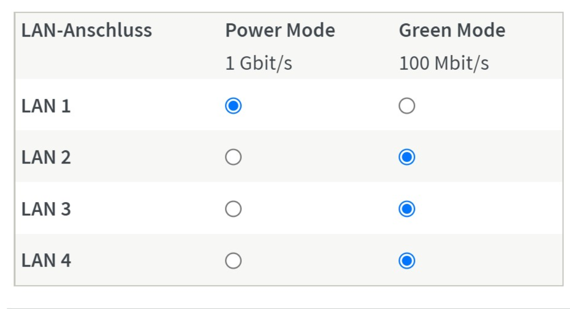

Aber das solltest du auf jeden Fall schonmal alles auf 1Gbit stellen:
Die Leitung hat nur 100M/bit und als Repeater ehh nur die Hälfte...

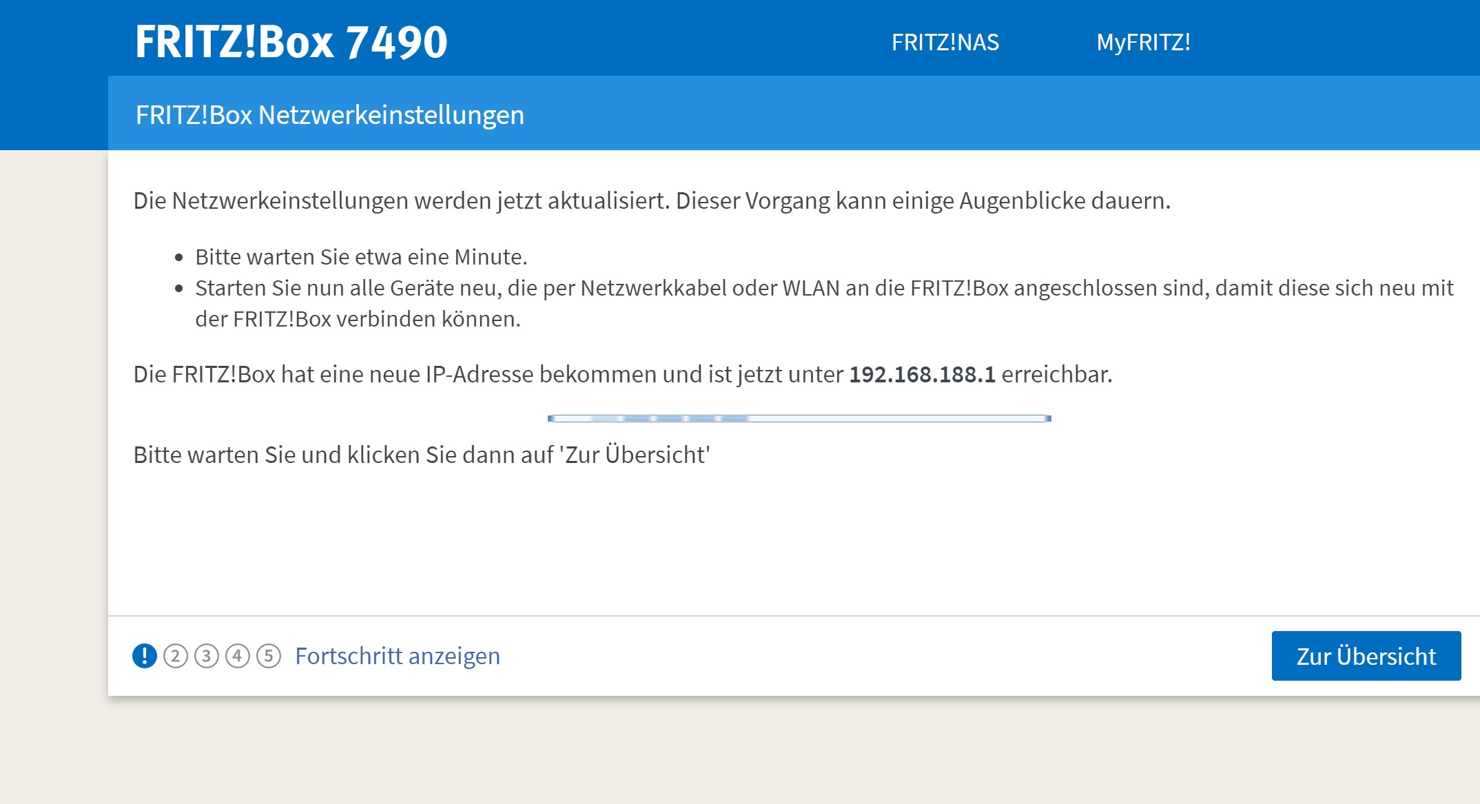

Vielen lieben Dank, weil Du hast schon auch recht, das Problem,
ich bekomme beim EINRICHTEN schon die 192.168.188.1 zugeteilt..
Im Routermenü kann ich MESH Repeater Master und Repeater-Dings eingeben, das die zweite Fritzbox 7490 die IP und Daten von erster FB 7390 bezieht..
Aber sobald ich dann dies getan habe, kann ich nun wieder oben bei meinem ersten Thread anfangen... ich komme jetzt wieder nur auf das Routermenü der erstes FB7390
Sollte ich schon VORAB bevor die zweite Fritzbox überhaupt die Internetdaten von erster bekommen, das manuell schon abändern? Banana irgendwo.. Wollte dies genauo mit dem IP Adressbereich machen,
ABER die 7490 unterstützt MESH, die 7390 nicht.. ( deswegen ist die Einstellung, Abfolge und Systemmenü auch anders, / und deswegen hatte ich mir diese auch geholt gehabt..

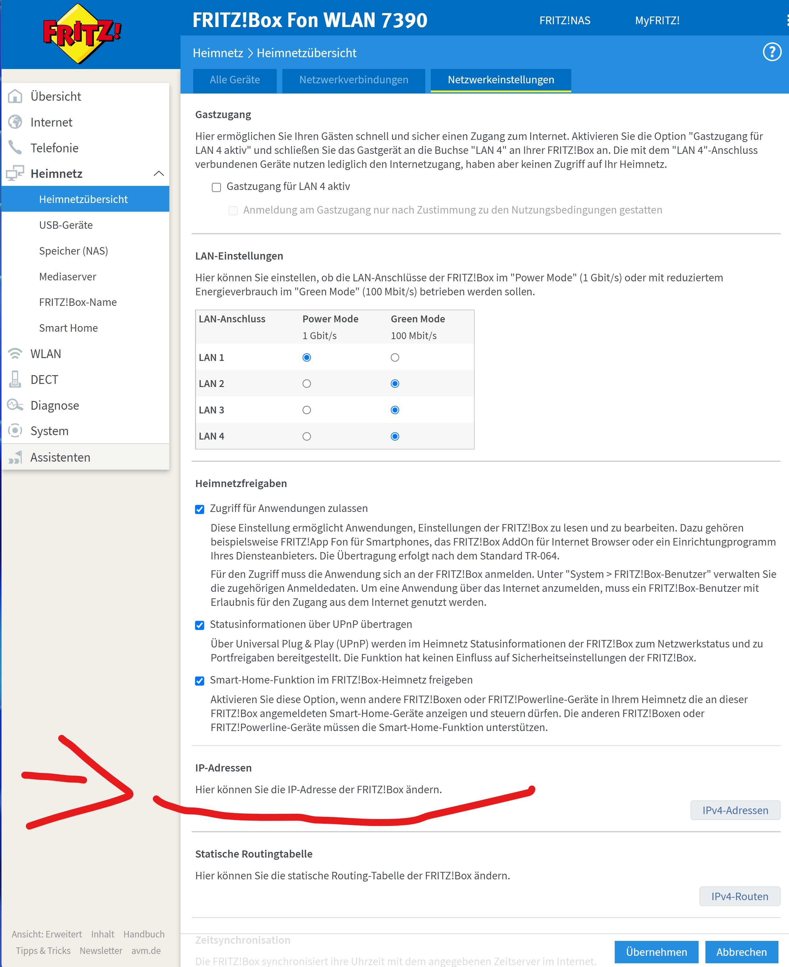

Jo.. sehe ich gerade, aber wie stelle ich dies dann bei der ersten ( letztes 3. Bild ) dann schon passend ein, das es mir mit der zweiten Box nicht wieder solche Konflikte gibt?

Also dann fangen wir mal kurz bei 1 an mit der Homebox. Wie auf den ersten beiden Bildern zu sehen hat die Homebox die IP 192.168.1.1 und bei der Einrichtung der Fritzbox ( egal ob 7390 oder 7490 ) bekomme ich Standardgateway 192.168.188.1
chrigu schrieb:
du hast schon wieder zweimal dieselbe ip an beide Router vergeben!
und diese 192,168,188,1 ist an sich einmal vergeben je nach Router was da beide gerade dran angeschlossen sind.
Im Bild 2 DHCP in der Homebox zu ändern wäre ja schwachsinn, weil das ja die eigene ist.
Ich müsste wenn dann dies im Bild 3 machen und in der erstes Fritzbox 7390 machen, damit ich dann eine andere / neue der 2. Fritzbox 7490 zuweisen kann?
