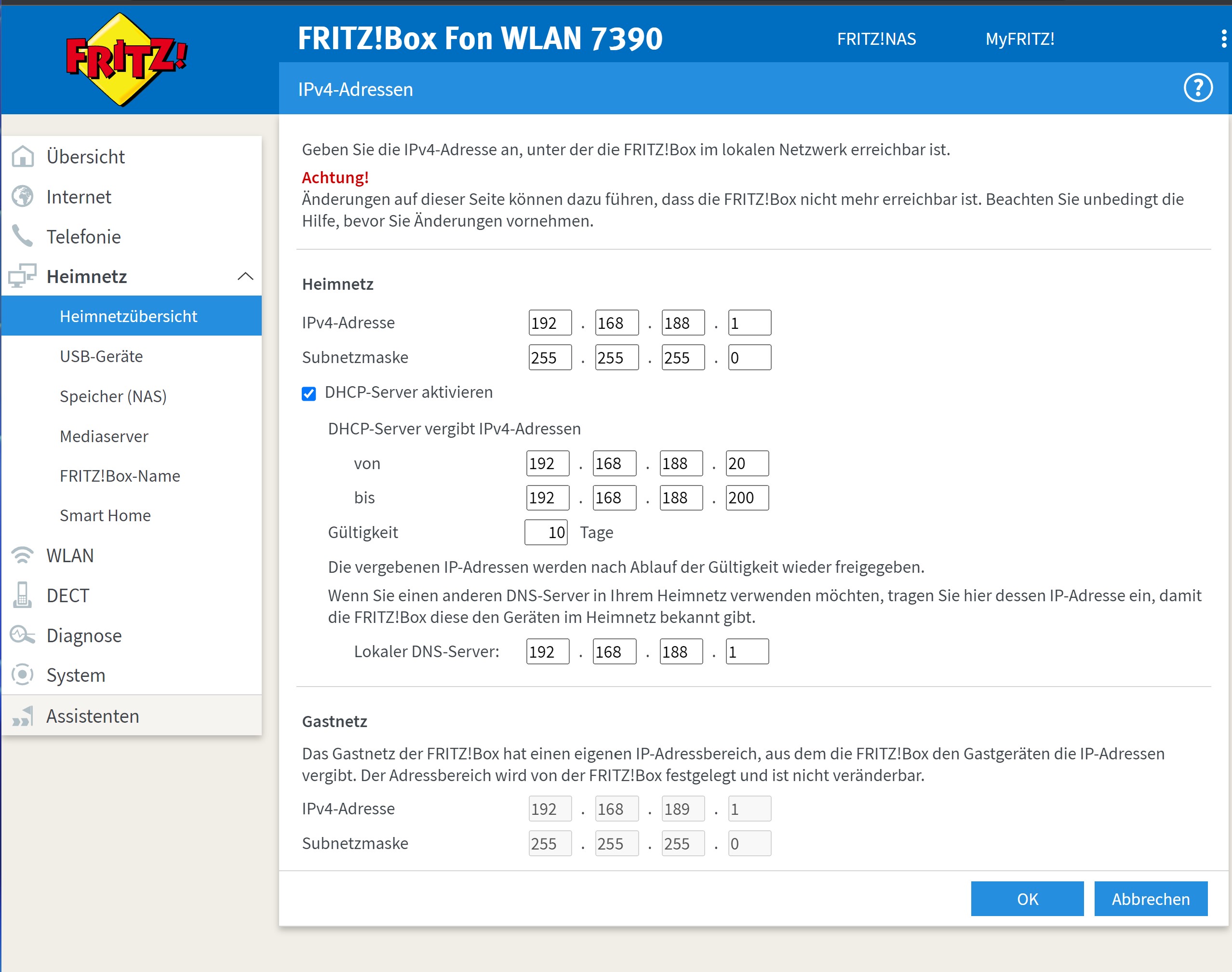

Das geht nicht!skorpion1800 schrieb:Homebox die IP 192.168.1.1 und bei der Einrichtung der Fritzbox ( egal ob 7390 oder 7490 ) bekomme ich Standardgateway 192.168.188.1
Du musst Box 1 (192.168.188.1), dhcp ein, DNS des Provider oder Google eingeben!
Die zweitbox an LAN (nicht Wan) anschliessen und (192.168.188.2), dhcp aus, DNS und Standard Gateway die 192.168.188.1 benutzen!
Wen du mischen tust 192.168.1.x und 192.168.188. x hast du getrennte Netzwerke die untereinander nicht erreichbar sind.
Standard Gateway ist übrigens die ip der Box an dem Internet hängt, also der weg nach draussen.

1. Bild: Also DHCP ist an, die Gültigkeit ist ja egal, solange es dann verwendet und genutzt wird immer?
und "Lokaler DNS Server" so belassen?

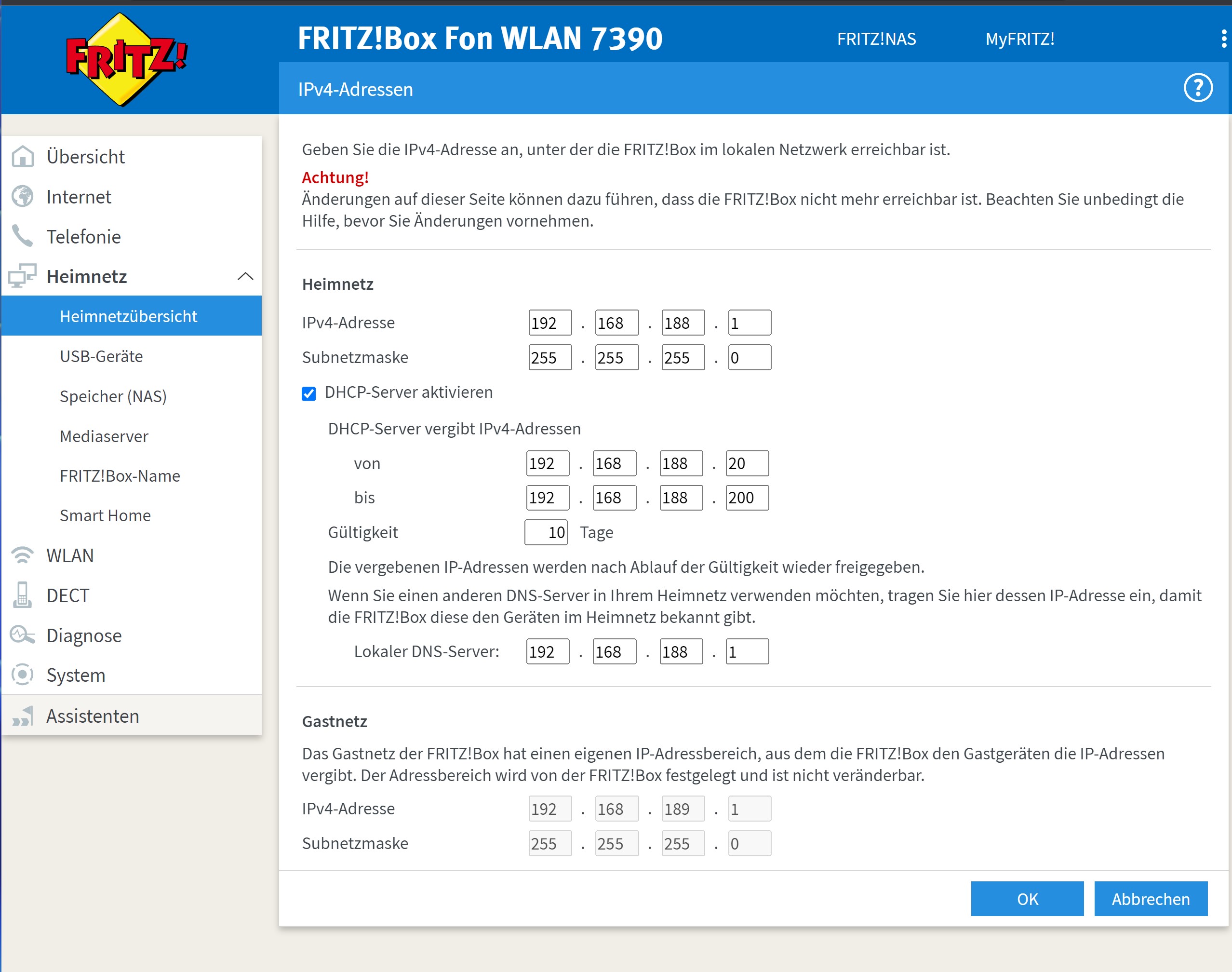

2. Bild

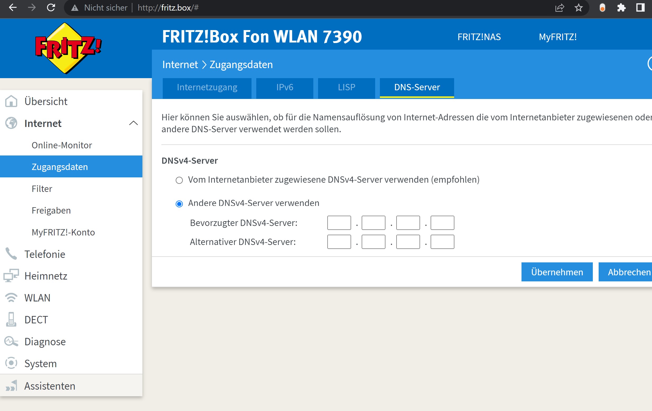

DNSv4 Adresse die vom Provider ( finde ich von o2 nicht, und bekomme immer nur wieder über google die Standard IP fürs Routermenü.. ) hier von google zumindestens eingeben? 172.217.16.131?
3. in der 2. Box dann das DHCP Kästchen aus dem ersten Bild ausmachen, und dann nicht im Heimnetz oben drüber in das IPv4Adressen Feld so belassen, sondern wie im 2. Bild andere DNSv4 mit der 192.168.188.1 benutzen?
2. Bild
