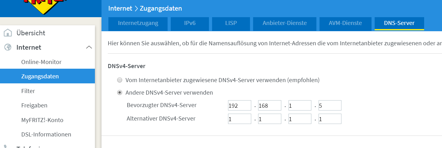

Also bei mir kann ich zwei Stück eingeben.
Der erste wäre dann entsprechend die IP deines SBS und der zweite eine Alternative, bei der angefragt wird, wenn der SBS keine Antwort liefert.

Achso, da meinst du! Ich dachte du meinst die Einstellung unter
Heimnetz -> Netzwerk -> Netzwerkeinstellungen -> IPv4-Adressen. Da siehste mal, wie ich mich auskenne :-(
Ich probier's mal mit deinem Tip, danke!

Du könntest doch allen Geräten in der Fritzbox eine feste IP geben im Bereich des SBS, dann kommen sie doch auch ins Netzwerk wenn der SBS nicht eingeschaltet ist. Was in Post #8 beschrieben wird sind ja die DNS vom Internetprovider.
