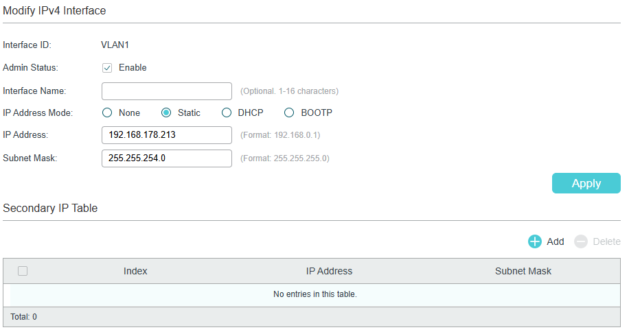

Moin,
ich möchte meinen DHCP Server von der Fritz Box ersetzen durch den DHCP Server auf meinem TP-Link Switch T1700G-28TQ.
Ich habe auf dem Switch in den L3 Features den DHCP Server aktiviert und in den Pool Settings folgende Einstellungen vorgenommen:
Zusätzlich habe ich eine Statische Route auf der Fritz Box eingerichtet

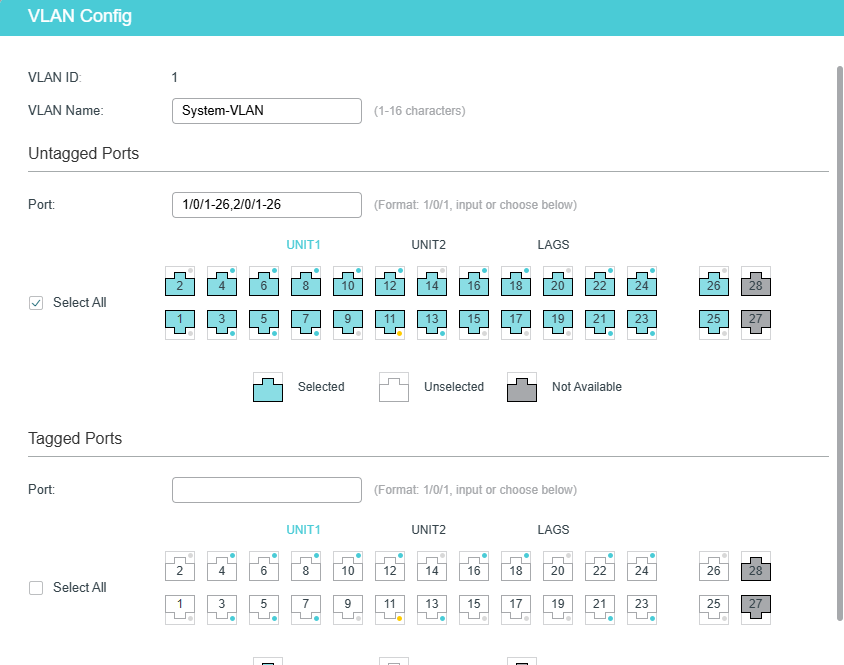

Der Switch hat folgende Settings:
VLAN1 ist die Grundkonfiguration des Switches
Der DHCP Server funktioniert, neue Adressen werden vergeben aber Internet wird von der FritzBox nicht an den Switch weitergegeben.
Hat jemand eine Idee wo ich eine fehlerhafte Konfiguration gemacht habe?

Wieso hast du eine Subnetzmaske von /23 und nicht /24? Also 255.255.254.0 statt 255.255.255.0

Edit: sehe jetzt, deine Subnetmask ist 255.255.254.0... dann bist Du in einem anderen Subnetz, als die Fritte, die im Standard 255.255.255.0 hat

Edit: sehe jetzt, deine Subnetmask ist 255.255.255.254... dann bist Du in einem anderen Subnetz, als die Fritte, die im Standard 255.255255.0 hat
Vielleicht hat die Fritzbox auch eine /23 Maske?

ich hab mich dann mal gezwungen nach nem 16h Arbeitstag mich doch noch mal dran zu setzen. Folgende weitere Infos:
Warum Subnetzmaske /23 -> ich benötige aktuell ca. 300 IP Adressen
Warum DHCP auf dem Switch - Ich kann da mehr/einfacher konfigurieren als auf der FritzBox. Ich kämpfe hier seit Jahren gegen IP Adressen die nicht richtig zugewiesen werden zu MAC's oder zu langer Lease Time. Das kann ich auf dem Switch alles einstellen
