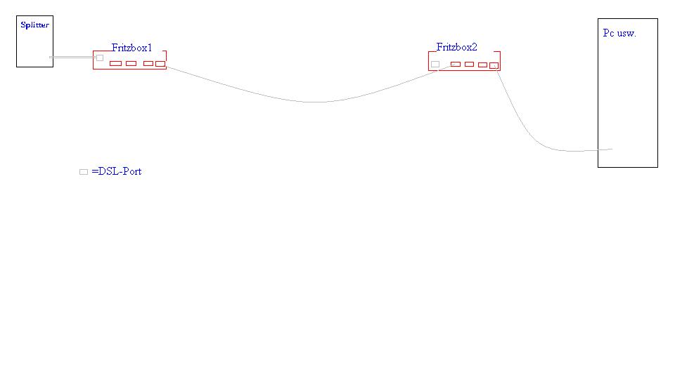

Netzwerk.JPG Paint Skills !
Aber du hast gesagt die Primäre Box zur Zeit also die an deinem Rechner hängt ist eine 7170, aber die hat doch W-Lan warum also die zweite Box noch die am Splitter steht?
Je nach nachdem, welche Internetgeschwindigkeit du hast, wirst du nichts oder etwas bemerken. Wenn Du große Daten-Mengen überträgst merkst du es bestimmt.
Weil ich das Wlan erweitert habe, damit ich auch auf dem Balkon Empfang habe. Die Fritzbox an dem Splitter ist ja der Repeater.
Und die Fritzbox 7170, welche 20m entfernt ist schafft das nicht.
Ah nun verstehe ich es besser ^^
Naja ändert nichts an der Sache.Beide Boxen ans Kabel. Es sollte auch kein Problem darstellen bei beiden W-Lan aktiv zu haben dann hast du überall Empfang, ich weis nur nicht wie die Einstellung bei der Fritzbox dafür sind, ich benutzte schon länger keine mehr (Kabel-Kunde)
