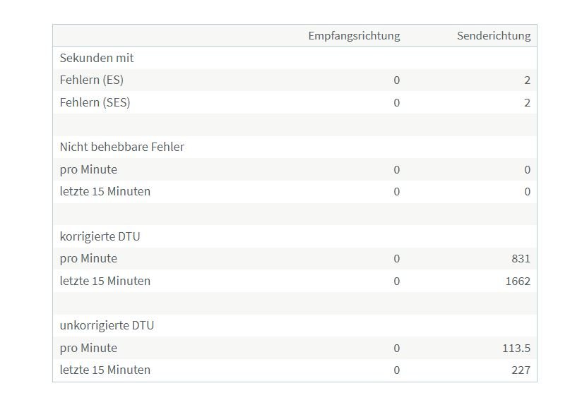

Das hat dann heute auch funktioniert. Ich habe die Fritzbox 7590ax 30 Minuten vom Strom getrennt. Danach hat die Fritzbox wieder mit 111883/111883 und ich kann wieder 102/40 MBit messen.
Was allerdings auffällt: In den ersten Minuten nach der Synchronisation misst die Fritzbox eine sehr viele Fehler in Senderichtung, wie man auf dem Screenshot sehen kann. Später gehen die Fehler fast auf 0 zurück. Hat jemand eine Idee woran das liegen kann?
