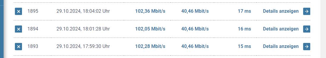

Ich habe immer gut 100/40 MBit gemessen. Einen DSL Abbruch hatte ich das ganze Jahr nicht. Die letzte DSL Synchronisation bestand jetzt gut 6 oder 7 Wochen und wurde damals auch nur wegen einem Fritz OS Update (8.0) unterbrochen. Davor bestand die DSL Synchronisation sicher 6-7 Monate.

Auch wenn hier alle Leute etwas Anderes schreiben und mir Panik unterstellen. Ich kann mir nicht vorstellen, dass es normal ist das DLM schon greift, wenn die Fritzbox ein einziges mal pro Jahr vom Strom getrennt wird. Und dann bei der zweiten Trennung vom Strom das Profil direkt noch einmal weiter runtersetzt. So etwas habe ich noch nie gehört.
Ich habe leider keinen Screenshot mehr von einer Messung der letzten Tage, aber Ende Oktober nach dem Fritz OS Update lag der Download noch bei 102,xx MBit. Jetzt liegt er durch die eine "Strom Trennung" bei 85 MBit. Das sind für mich mehr als 3%.
