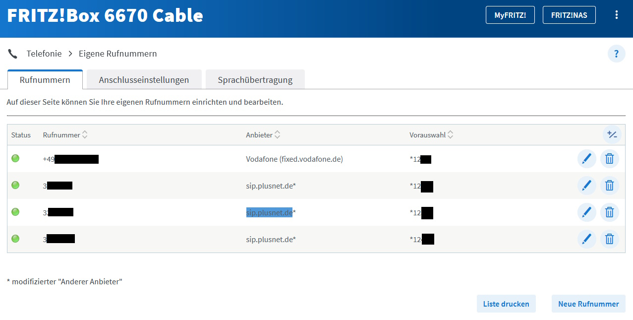

ich versuche derzeit zusätzlich zu einer frisch eingestellten Vodafone-Telefonnummer auch 3 Nummern von Fonial (sip.plusnet.de) einzurichten. Das hab ich auch irgendwann eingetragen bekommen. Aber erreichbar sind die von Fonial nicht. Ich frage mich nun, ob man überhaupt unterschiedliche Ortsvorwahlnummern in der Fritzbox einrichten kann. Die von Fonial sind mit einer anderen Ortsvorwahl als die von Vodafone. Sonst muss ich wohl weiter in der Fonial Telefonie Einrichtung nach meinem Fehler suchen.

Die Nummern sind ohne Vorwahl eingetragen.
Reaktionen: Jawohl
Es sind Nummern aus verschiedenen Vorwahlbereichen möglich, dann müssen diese aber auch mit Vorwahl abgelegt werden, zumindest dann, wenn sie nicht die unter Vorwahl angegebene Vorwhal haben.
Reaktionen: Red€y€
Die wurden von mir mit Vorwahl eingetragen im selben Muster wie Vodafone. Das ohne hat der Router draus gemacht. Daher kam ich auf meine Frage ob zwei überhaupt möglich waren.

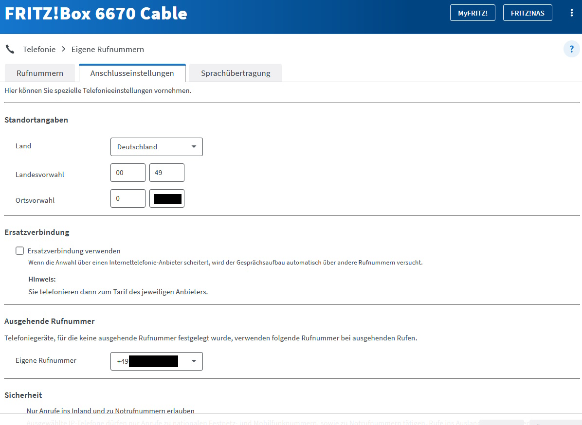

Was mich stutzig machte ist der weitere Untermenüpunkt:
Ich bin da wohl auf die Ortsvorwahl von Vodafone eingestellt. Und vermutlich wird diese dann auf die 3 von Fonial angewendet!? Nur eine Vermutung.

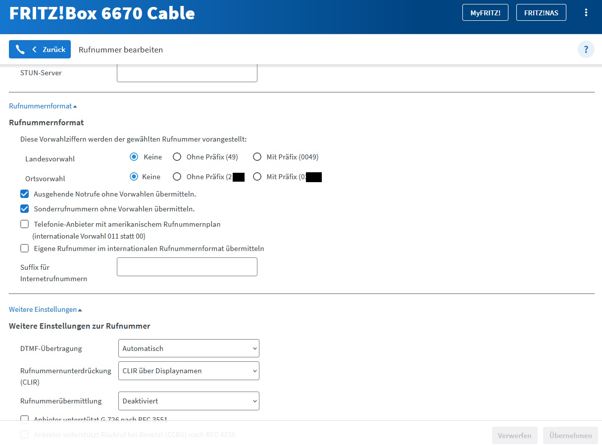

Oder muss ich da bei Suffix (ist das Menü von einer der Fonial Nummern) noch etwas eintragen?

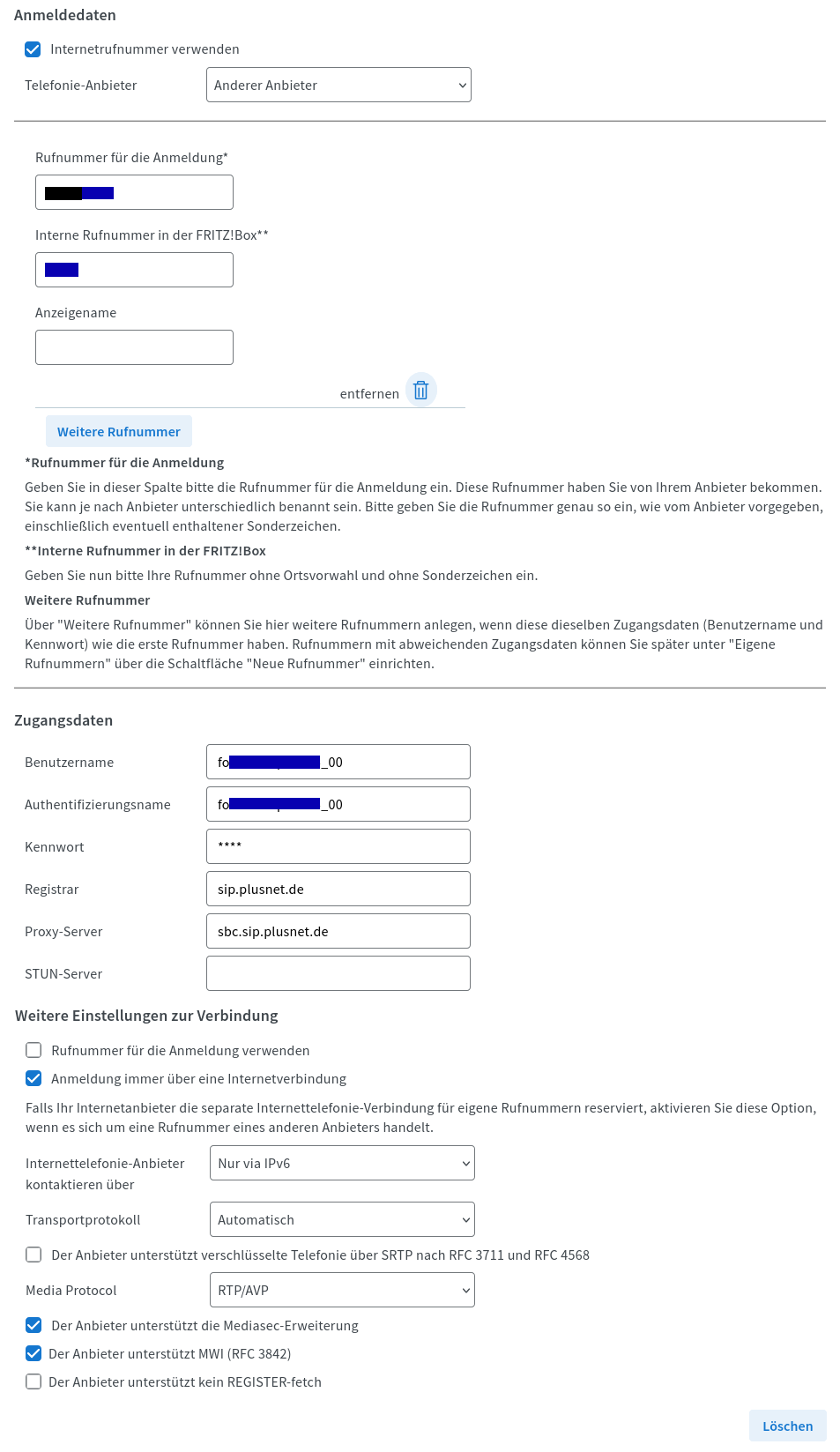

Wenn das Problem nur eingehende Telefonate betrifft und ein Anschluss mit DS-Lite ist, dann die-Fonialnummer auf IPv6 stellen und den Proxy gegen sbc.sip.plusnet.de ändern.

Wie gesagt hab ich mich da nun nochmal drangesetzt und nun funktioniert es, da hat ich lange an völlig falscher stelle gesucht.. Merci.
@All
Falls andere später in diesem Fred schauen sollten und ein ähnliches Problem haben.
Als Proxy "sbc.sip.plusnet.de" hatte ich aber es fehlte "Internetanbieter Anbieter kontaktieren über" - und dort dann "Nur IPv6". Dumm von mir dieser Fehler.
