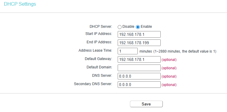

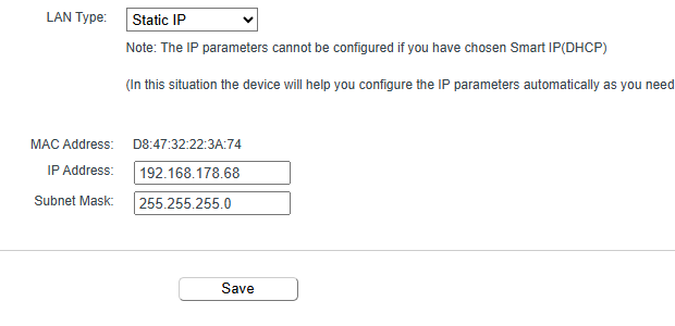

Beide Router standen auf smart DHCP. Wo nur ein Router angeschlossen war hat das noch funktioniert. Der Fritzbox-DHCP hat sich irgendwie durchgesetzt. In der TP-Configuration kann ich unter Network-Lan-Lan-Type Static IP mit IP- und Subnetvorgabe das DHCP ausschalten. Sonst steht da noch Smart DHCP.
Unter DHCP muß der DHCP Server aber eingeschaltet sein unter den Vorgaben wie im nachfolgendem Bild.
Wenn ich da DHCP abschalte findet ein über Lan angeschlossenes Kabel das Internet nicht. WLan geht aber. Ich vermute mal, dass DHCP der Fritzbox keine IP an über den Router angeschlossenen Rechner geben kann.
Ich habe leider das nirgends nachlesen können. Das Ausprobieren hat ein wenig gedauert.
