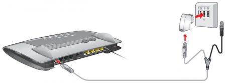

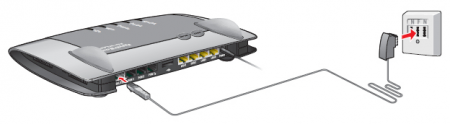

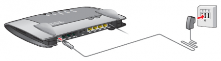

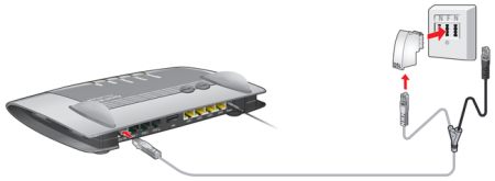

Die Fritzbox selbst wird dann direkt mit einem DSL Kabel an die Telefondose angeschlossen:
Falls Du dieses Kabel nicht hast, sondern nur einen Adapter (es muss der graue sein, nicht der schwarze), dann verwende bitte diesen und das alte Splitter Kabel. Das eine schwarze Ende einfach baumeln lassen.

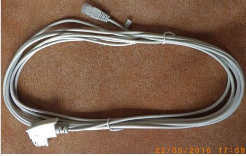

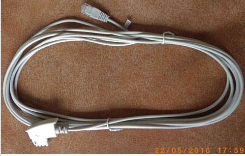

Bei der Fritzbox, muss aber doch ein DSL-Kabel mit TAE-Stecker dabei sein.... das Original.
das hier..
also bei der 7272 von fritzbox sind zwei dieser adapter dabei. wenn es an der box liegt, dann kaufe ich eine andere. es muss ja keine von fritz sein. asus oder dlink gibt es ja auch. ich habe die fritzbox bisher eigentlich nur in deutschand gesehen. so wie deutsche im ausland mit deuter rucksäcken und jack wolfskin jacken )
Mach mal ein Bild von dem Kanel bitte. Du brauchst keine neuen Router. Wird den unter Verbindungen angezeigt, dass die Rufnummer korrekt registriert ist? AVM ist Marktführer, Dlink und Asus kommen an den Komfort und den Support von AVM nicht heran. AVM gibt es auch in anderen Ländern.

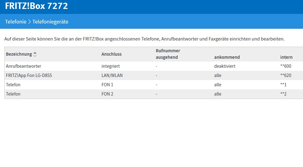

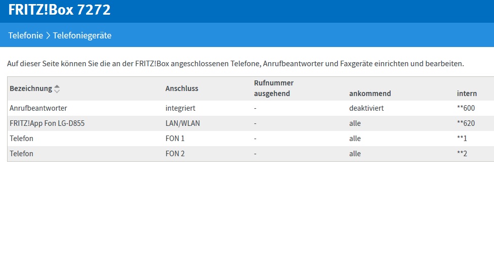

es gibt da tatsächlich eine option für rufnummer ankommend und ausgehend. man kann zwischen einer 1 und einem nichts auswählen, beides aber bringt jedoch keinen unterschied. warum kann man unter ausgehend nich "alle" angeben, sowie bei ankommend? ich habe zwei screenshots angeheftet.
ich verstehe es nicht, wie das gemeint ist, aber hier liegt wohl der fehler.
