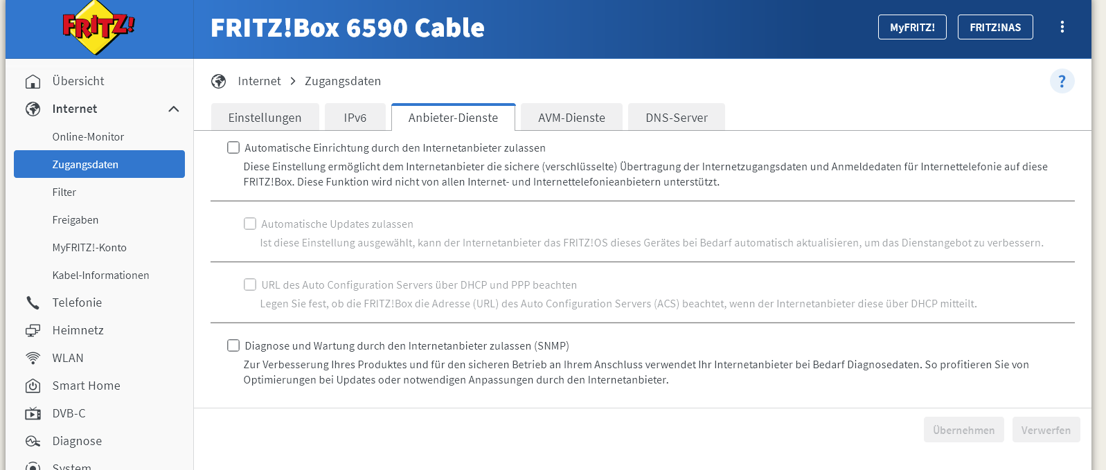

ich habe eine eigene Cable Fritzbox. Nach einem Werksreset habe ich das Problem, dass unter Diagnose -> Sicherheit beim Punkt „Einrichtung von USP-Controllern durch den Dienstanbieter“ auf erlauben steht. Hat jemand eine Idee wie ich die Option wieder aus „deaktivieren“ kann? Im Reiter „Anbieter-Dienste“ unter Zugangsdaten habe ich nur die Möglichkeit SNMP zu deaktivieren.

Unter Anbieter-Dienste habe ich nur den Punkt für SNMP deaktivieren und dies ist bereits deaktiviert. TR-069 ist auch deaktiviert, aber offensichtlich TR-369 (USP) nicht.

Der Punkt Anbieter-Dienste ist auch da. Dort gibt es aber nur eine Option „SNMP deaktivieren“

Steht bei mir auch auf erlaubt. Verstehe ich aber eher so, ob der Internetanbieter dies überhaupt unterstützt.
In den Optionen ist es, wie ich schon oben höher gezeigt habe, dann von mir deaktiviert.

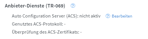

Deckt sich dann auch mit der ACS Option, diese ist dann deaktiviert, wie ich es vorgegeben habe.
