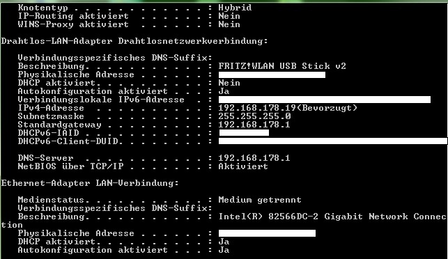

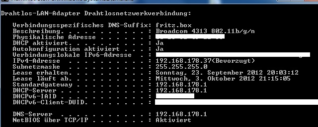

Mach mal ein Foto von ipconfig /all ( Mac-Adresse und ipv6 schwärzen!)
Und eines vom pc der funktioniert
Anbei die Bilder von beiden Rechnern.
Stecke doch mal an den Rehner der geht den FritzlanStick, solltest aber den Broadcom deaktivieren.
