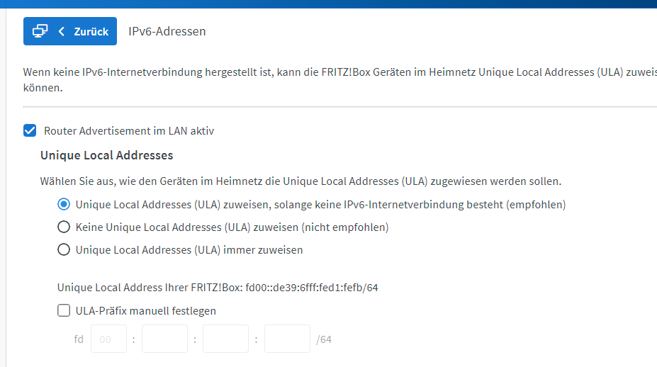

Merkwürdig. ULA+GUA strömt eine FRITZ!Box ab Werk nicht gleichzeitig aus. Entweder nur die ULA (vor FRITZ!OS 7.5x und wenn Du seit FRITZ!OS 7.5x nie zurückgesetzt hast) oder LLA+GUA oder den Wert von: fritz.box → Heimnetz → Netzwerk → (Reiter) Netzwerkeinstellungen → (Taste, ganz unten) weitere Einstellungen → IP-Adressen (Taste) IPv6-Einstellungen → Lokaler DNSv6-Server.
Was steht dort bei ULA und was bei „Lokaler DNSv6-Server“? Und was genau möchtest Du erreichen? Wenn die FRITZ!Box gar keinen DNSv6-Server mehr ausströmen soll, dann müsstest Du sowohl „DNSv6-Server auch über Router Advertisement bekanntgeben“ (RDNSS) als auch den „DHCPv6-Server“ deaktivieren. Danach läuft alles über den DNSv4-Server; womit Du kein IPv6 verlierst, nur die Auflösung wäre IPv4-only.

Ich glaube das die Fehler in dein Heimnetz -> IPv6-Adressen
unter
Router Advertisement im LAN aktiv
Unique Local Addresses
und bei
DNSv6-Server im Heimnetz
liegen.

fritz.box → Heimnetz → Netzwerk → (Reiter) Netzwerkeinstellungen → (Taste, ganz unten) weitere Einstellungen → IP-Adressen (Taste) IPv6-Einstellungen → (DNSv6-Server im Heimnetz) Lokaler DNSv6-Server → (Taste) Zurücksetzen.
Wenn Du das machst, dann schickt FRITZ!OS > 7.5x keine ULA mehr, sondern ab jetzt eine LLA+GUA. Allerdings wäre mich eher die Frage, warum Deine LAN-Clients eine ULA+GUA gesehen hatten.

Um ULA zu konfigurieren, gibt es diesen Block:
