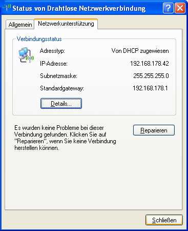

Rechte Maustaste auf die LAN Verbindung bitte.
Unter "Eigenschaften von LAN Verbindung" sucht du den Punkt "Internetprotokoll TCP/IP" -> Eigenschaften --> IP Adresse automatisch beziehen.
Danach schaust du bitte welche IP vergeben wurde.
Siehe Bild.
Funktioniert mittlerweile. Das lag an einem Uralttreiber der PCMCIA-WLAN-Karte des Notebooks. Neuen runtergeladen, Protokolle neu installiert, Firefox installiert und dann klappte alles.
