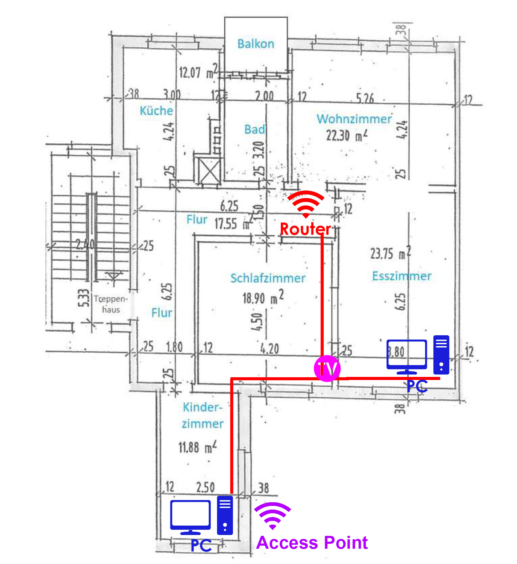

Ich habe mich jetzt für folgende kabelgebundene Verteilung + Position des Routers entschieden. Darüber hinaus ist mir jedoch aufgefallen, dass ich ganz ohne WLAN im Arbeitszimmer (= Kinderzimmer, unten) nicht auskomme. Heißt, ich benötige zusätzlich einen Access Point im Arbeitszimmer (siehe Skizze). Der Plan ist, dass ich diesen mit einem Kabel verbinde, sodass ich WLAN im unteren Bereich der Wohnung habe. Darüber hinaus möchte ich den PC dann direkt per LAN-Kabel mit dem Access Point verbinden.
Fragen:
  1. Ich habe den WLAN Standard-Router von Vodafone. Welches Gerät eignet sich als Ergänzung für den Access Point?
  2. Wird die Kombination mit dem Router reibungslos funktionieren oder wäre hierfür die Fritz!Box doch wieder besser (Geräte vom selben Hersteller)?
  3. Können sich die WLAN-Signale von Access-Point und Router gegenseitig stören? Können sich Geräte "versehentlich" in das falsche Netz einloggen (z. B. in das mit deutlich schlechterem Empfang)?
Danke im Voraus!

1. Du hast die Fritzbox 6660 gegen die neue oder alte Vodafone Station getauscht?
https://www.computerbase.de/forum/threads/vergleich-alte-und-neue-vodafone-station-wifi-6.2046355/
Funkt die Station nicht besser als die 6660?
2. Mir sind keine speziellen Kombinationen bei den Stations bekannt. Du kannst im Grunde irgendeinen Router/AP nehmen. "Mesh" usw. bekommst du so aber nicht.
3. Gängige Router/AP scannen automatisch die Umgebung und wählen einen passenden Kanal um sich nicht zu stören. Da muss man sich eigentlich keine Gedanken machen. Und ja, Geräte könnten sich auch am schlechten WLAN kleben bleiben, obwohl ein besseres WLAN in der Nähe wäre. "Eigentlich" wechseln Geräte aber irgendwann von alleine ins bessere WLAN. WLAN k, r, v, z.B. hier erklärt: https://support.apple.com/de-de/HT202628
Wenn die AP/Router von einem Hersteller kämen, könnten die von ihrer Seite aus versuchen, die Clients "umzuwerfen". Beispiel: https://avm.de/ratgeber/avm-erklaert-wlan-mesh-steering/
Ich würde nach Möglichkeit WLAN von einem Hersteller laufen lassen. Bei einem Kabelanschluss bleibt nur eine Fritzbox und deren Mesh. Wer lieber die Station nutzen möchte, kann deren WLAN deaktivieren und das WLAN einzeln neu aufbauen. Z.B. TP-Link OneMesh oder TP-Link Omada. Du kannst aber vorerst deine Idee verfolgen und einen weiteren AP/Router parallel zur Station betreiben. Das kann auch gut klappen. Erst hinterher ist man schlauer.

Deine magere WLAN-Abdeckung ist klar. Ich dachte, du hättest deswegen die 6660 gegen die Station getauscht, in der Hoffnung, dass das WLAN besser wird. Oder war der Grund des Tauschs ein anderer?
Erfolgsversprechend ist in erster Linie die Aufstellung eines weiteren AP/Router. Schnell wäre halt der AP/Router, den du am schnellsten besorgen kannst. Huawei AX3 für 30 EUR von Lidl wäre heute Abend schon fertig eingerichtet. Hört sich jetzt doof an, ist nur ein Beispiel.
"Elegant" wäre alles von einem Hersteller und da bleibt bei Kabelinternet nur AVM/Fritz.
Ja, ich hatte die Fritz!Box getauscht, da ich mir eine gute MESH-Lösung erhofft hatte. Das war ja leider nichts. Da meine Freundin dann zeitweise sogar schlechteres Netz mit der Fritz!Box 6660 hatte als mit dem alten Router (fragt nicht...), hatte ich die Option zunächst widerrufen. Wir warten allerdings seit Wochen auf die Bestätigung, deshalb steht die Box hier noch herum.
Da ich nun sowieso für alles Wichtige Kabel verlege (was ich ja ursprünglich vermeiden wollte), dient das WLAN nur noch als Support für "Kleinvieh". Da wäre halt die MESH-Lösung vielleicht doch wieder interessant. das Von daher kommt die Option Fritz!Box + AP wieder ins Spiel.
Den AP würde ich in meinem Arbeitszimmer ans Kabel anschließen. Der PC soll dann vom AP aus ebenfalls direkt mit Kabel verbunden werden (der AP soll das Signal also quasi "durchschleifen"). Sprich:
Verbindung: Router -> Kabel -> AP -> Kabel -> PC
Ziel: Kabelverbindung zum Arbeits-PC + WLAN im Arbeitszimmer für Handy, iPad, usw.

Es fällt wieder auf, dass auch bei oben in #43 beigefügter Grafik die geplante Positionierung des AP einfach wenig optimal gewählt ist - so, wie schon seit dem ursprünglichen Eingangsbeitrag, und somit als Grund für die schlechte WLAN-Versorgung verantwortlich sein wird.
Man sollte sich auch von dem Ansinnen verabschieden (bei vorhanden guten Abschirmungseigenschaften) die Wohnung gesamt (bei dieser Fläche) mit nur einem WLAN-"Versorger" sinnvoll abdecken zu können.
M. E. "verschiebst" Du die ganze Zeit nur die Ursache, anstatt sie zu beseitigen.
Sicherlich ist eine kabelgebundene Versorgung schonmal der richtige Anfang, aber dann muß man auch konsequent alle Optimierungsmöglichkeiten nutzen. Dazu gehört nunmal auch eindeutig die richtige Positionierung gemäß dem Bedarf für die WLAN-Versorgung herauszufinden und dementsprechend die geeigneten WLAN-"Sender/Empfänger" zu platzieren, um eine sinngebundene und zielorientierte (Mesh-)Abdeckung zu erhalten.
Ohne mir jetzt den ganzen Thread nochmal im Einzelnen durchzulesen:
Der Kabelanschluß kommt dort im Flur an, wo der Router jetzt i. o. Grafik positioniert ist?
Und werden nicht vllt. auch im WoZi noch (mehrere) Geräte betrieben, für die eine Kabelanbindung auch optimaler wäre?​
Danke @User007 für deine ausführliche Antwort!
Dann habe ich zumindest die richtige Hardware bestellt. Danke noch einmal für den Hinweis mit der LAN-Brücke. Ich hatte auf der AVM-Seite gelesen, dass alle Geräte eine solche besitzen, mich aber gewundert, warum sie nur über einen LAN-Anschluss verfügen. Hat für mich keinen Sinn gemacht. Aber du hast nun Licht ins Dunkel gebracht. :-)
Bzgl. der Positionierung: Der Router wird nun im Flur platziert. Dort versorgt er den Fernseher im Wohnzimmer mit WLAN sowie den Fernseher im Schlafzimmer. Das sollte gut funktionieren. Falls nicht, kann eine weitere Anbindung mit LAN erfolgen. Weitere Geräte existieren nicht. Die Verlegung der Routers vom Wohnzimmer in den Flur sollte schon einmal für ein zentraleres Netz sorgen.
Darüber hinaus dient der AP lediglich dazu, das Kinder-/Arbeitszimmer ganz unten ebenfalls mit WLAN zu versorgen. Eben als zielorientierte Lösung. Durch die zentrale Aufstellung des Routers sollte der Rest der Wohnung einigermaßen versorgt sein.
Ich habe mir jedoch überlegt, den Repeater nun neben der Tür im KZ/AZ zu positionieren. Damit deckt er einen größeren Bereich der Wohnung ab (Flur, evtl. Küche).
Dann müsste doch eigentlich alles passen, oder?
