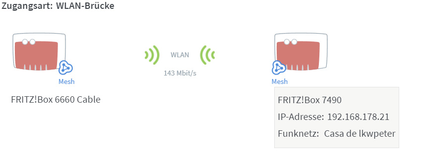

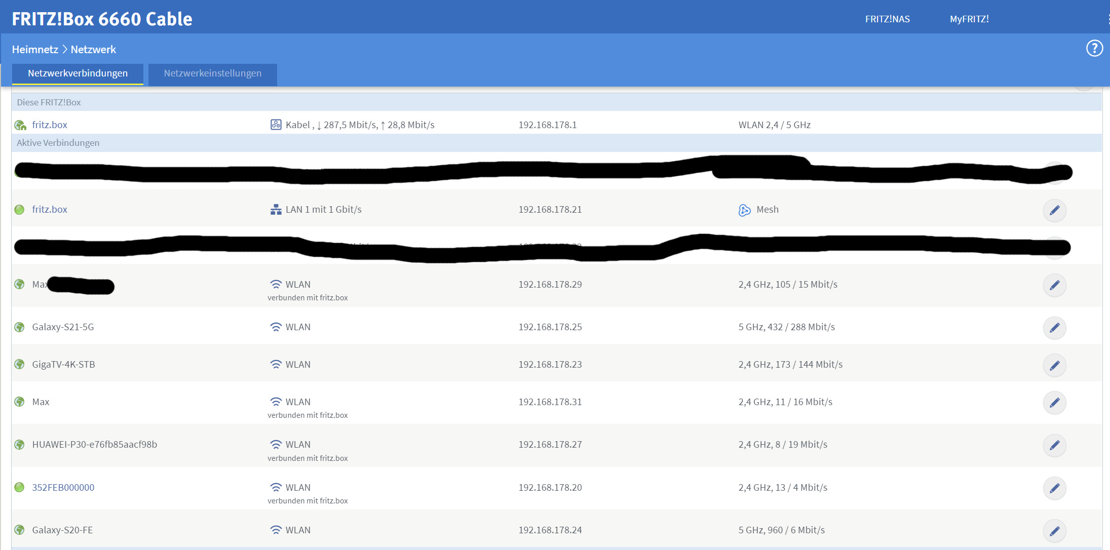

ich habe ein Mesh mit folgenden Geräten eingerichtet:
  • Fritzbox 6660 Cable (Mesh Master)
  • Fritzbox 7490 (Mesh Repeater)
  • Mein PC ist mit einem TP-Link TP-Link Archer T3U AC1300 USB WLAN Stick verbunden.
Mein Problem:
  • Das Mesh ist eingerichtet und funktioniert.
  • Der Repeater steht zum Master einen Raum weiter, ca. 8 Meter entfernt. Beide sind per WLAN miteinander verbunden.
  • Der Repeater steht zum WLAN-Stick den Flur runter ca. 8 Meter entfernt (Sichtverbindung vorhanden).
  • Leider kommen bei einem Speedtest nur ca. 1 MBit von insgesamt ~250 MBit an.
Folgende Verbindungen bestehen:
  • Giga TV Box
  • Handy Huawei P30 (meins)
  • Handy Galaxy S21 (Freundin)
  • Laptop Freundin
  • Powerline Adapter am Master (weils gerade ohne nicht geht) -> wird zum Testen natürlich ausgestöpselt
  • Powerline am PC
  • TP-Link Wireless Adapter
  • Drucker
Fragen // Was ich nicht verstehe:
  1. Warum ist der Speed so schlecht?
  2. Ist mein TP-Link WLAN-Stick mit dem Master verbunden oder mit dem Repeater? Gibt's da einen Unterschied oder verbindet er sich automatisch mit dem besseren Netzwerk?
  3. Wieso ist mein TP-Link WLAN-Stick nur mit 2,4 GHz verbunden?
Weiß jemand Rat?
Danke im Voraus!
Peter

wieso bist du laut bild per lan angeschlossen? ich denk du gehst per wlan rein ???
Die WLAN-Verbindung bricht ja ab. Deshalb bin ich gerade wieder mit dem Powerline verbunden. Sonst klappt gar nichts. Die Powerlines (also LAN) wird abgeschafft, sobald das WLAN steht.
Der Repeater ist übrigens per WLAN mit dem Master verbunden.
aber man sieht auch da schon... die beiden router sind ebenfalls nur per 2,4ghz verbunden. schon komisch. klar 8 meter aber das sollte bei freier sicht schon klappen.
ich würde das mesh per lan aufbauen (z.b. über deine dlan buchsen...) dann hast du volle bandbreite an deinen 2. router und kannst den sogar noch besser an deine bedürfnisse platzieren
€ seh jetzt erst dlan ist ja recht bescheiden mit 66mbit... besser als 1mbit :D

Der Rechner ist im Screenshot mit der 7490 verbunden.
Du könntest den TP-Link im Laptop testen.
Sind das wirklich 8 und 8 Meter? Das wären je nach Sichtweise 64 m² wenn die Router jeweils wirklich in der Außenecke stehen.
PS: Der Kollege eines Schwagers hat was zum WLAN der 6660 im Screenshot festgehalten. 2 Gigabit netto.
Oben im Screenshot sind ja Smartphone und Laptop immerhin mit 576 und 720 MBit verbunden.

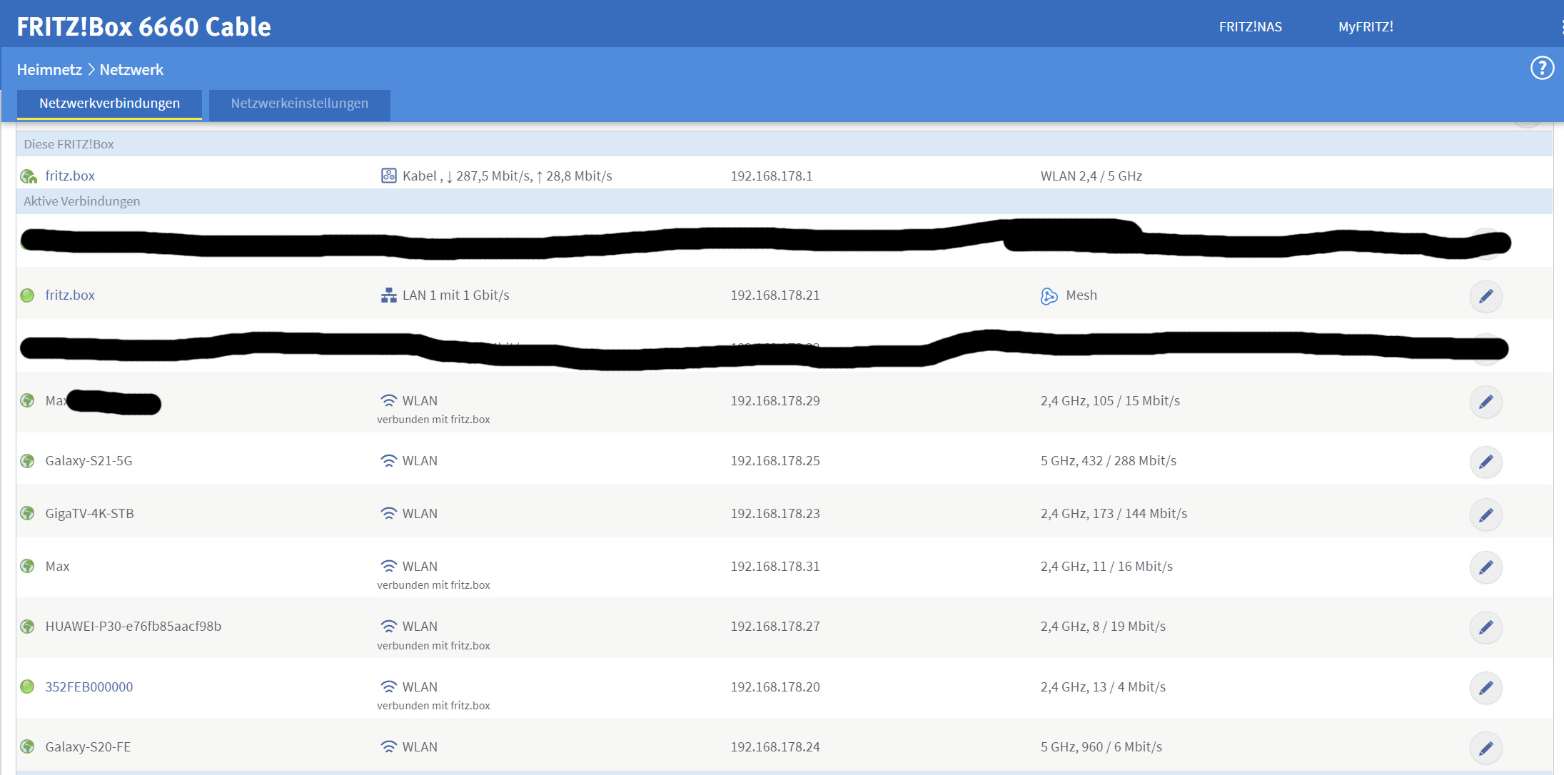

Danke für eure Antworten! Ich habe mal die Verbindung via LAN gestestet.
  1. Mesh Master + Repeater via LAN verbunden
  2. WLAN-Stick an Front-Panel gesteckt
  3. Fritzbox in direkten Sichtkontakt zu WLAN-Stick gestellt (1 m Abstand in alle Richtungen zu den Wänden, keine Hindernisse)
Ergebnis:
  • Speedtest = 0.6 MBit
  • Eingeschränktes Internet über WLAN + Verbindungsabbrüche trotz "voller Balken"
  • kein 5GHz-WLAN
Anbei die Verbindungsübersicht:
Was zur Hölle? :-/

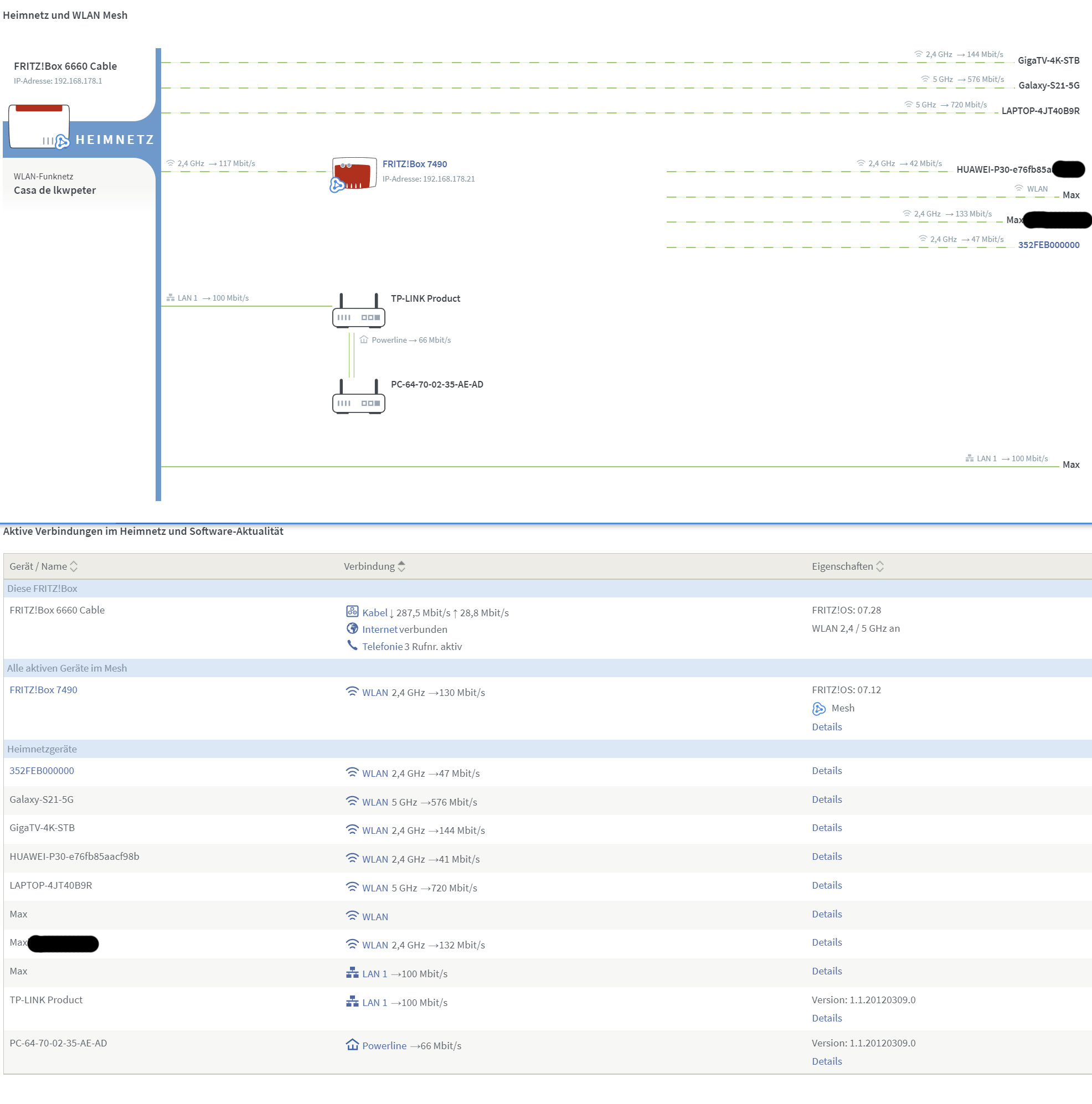

jtkrk schrieb:
Lt. der Symptome sowie Übersicht wird höchst wahrscheinlich das WLAN nicht (richtig) an die 7490 weiter gegeben - und so verbinden sich die Geräte aufgrund der Entfernung nur via 2,4GHz-Band mit der 6660 und haben so 'ne jämmerliche Ü-rate.
Was ist mit den weiteren Screenshots (WLAN-Seiten 6660/7490)?
Meine Frage oben (#11) zielte übrigens darauf ab, mit welchen Schritten die 7490 als Mesh-Repeater der 6660 zugefügt wurde - gemäß Anleitung von AVM?​
Vorab. Es sieht aus, als hätte die 7490 Firmware 7.12 installiert.
Aktuell wäre 7.29, siehe: https://ftp.avm.de/fritzbox/fritzbox-7490/deutschland/fritz.os/
Auch die 6660 hätte 7.29, ich weiß aber nicht, wie/ob das bei einer 6660 von Vodafone geht. Manchmal sind die Updates nur für Router aus dem freien Handel.
https://ftp.avm.de/fritzbox/fritzbox-6660-cable/deutschland/fritz.os/
Zumindest die 7490 nach dem Update einmal plätten, Werkseinstellungen und neu verbinden.
Es scheint das WLAN zur 7490 mies zu sein, denn an der 6660 sind die Geräte schnell und beide Router sind beim zweiten Test verkabelt. Vielleicht hat die 7490 einen weg oder ihr Netzteil. Eventuell die Netzteile tauschen.

Guck mal in den Screenshot in #14. Alle Geräte, welche mit der 7490 (fritz.box) per WLAN verbunden sind, sind ähnlich schlecht. Und in #14 sind 6660 und 7490 per Gigabit-LAN-Kabel verbunden. Vorschläge 1 bis 7 kann man in einem Rutsch abhaken und überspringen. 😉

Was ich interessant finde ist aber auch das Samsung Galaxy S20 FE, welches mit WLAN 5Ghz aber nur 6 Mbit/s gelistet ist. Da steht nicht "verbunden mit fritz.box" oder sieht man es nur auf dem Screenshot nicht?
Das zweite 5Ghz ist das Galays S21 5G, welches wohl mit 288 Mbit/s up ist. Das passt.
Kannst du rausfinden ob die beiden Galaxy und der Giga TV 4K mit der 6660 Cable verbunden sind? Die werden ja nicht mit "verbunden mit fritz.box" geführt. Der Giga TV 4K hat im 2,4Ghz Netz ja gut Geschwindigkeit.
Aber die Firmware etc. solltest du auf jeden Fall mal updaten.
Schau auch mal auf dem S20 ob der Speed da echt so niedrig ist. Das wäre ein indiz, dass es nicht am WLAN Stick oder deinem Rechner liegt. Wenn da nur 6 MBit/s ankommen wäre das eine Katsatrophe.
Aber alles in allem ein sehr interessanter Fall, den du da zeigst.
