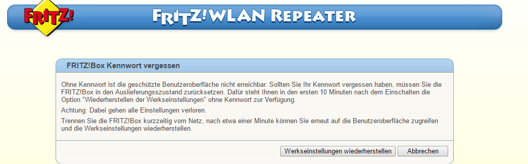

Ach übrigens, wenn er verbunden ist, steht er zwar in der Liste, aber wenn man einstellt, dass nur die ins WLAN kommen verschwindet er wieder. D.h. die Verbindung ist auch weg.
ja, das verstehst du falsch. Natürlich bezieht sich das nur auf den Repeater nicht auf andere Geräte
Aber was meinen die genau mit der Box?
"Ohne Kennwort ist die geschützte Benutzeroberfläche nicht erreichbar. Sollten Sie Ihr Kennwort vergessen haben, müssen Sie die FRITZ!Box in den Auslieferungsszustand zurücksetzen."
Ich verstehe gerade nichts mehr o.o . Diese wird doch dann auf die Werkseinstellungen zurückgesetzt.
nein, damit ist der Repeater gemeint. technisch sind die AVM-Geräte sehr ähnlich nur eben mit weniger Chips, also keine Anschlüße für DSL und Telefone usw.
Die Benutzeroberfläche ist 1:1 die selbe wie auf der Fritzbox und wird eben angepasst. An an paar Ecken, steht halt dann noch Box anstatt Repeater. Repeater ist aber gemeint
