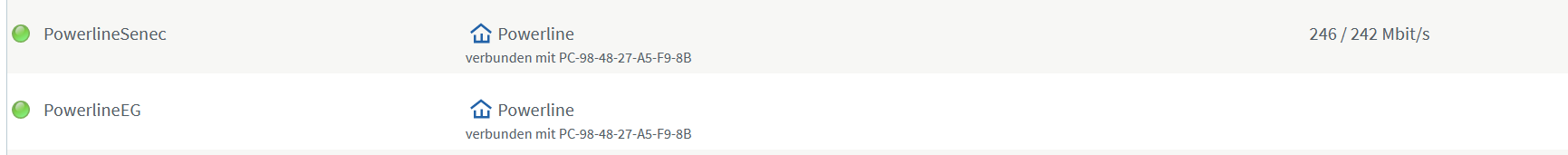

ich habe für meine Eltern ein Powerline besorgt damit diese hier auch ein LAN Kabel verwenden können.
Unsere FritzBox steht nämlich im Keller und dort war bereits ein Powerline vom Büro zum Heizungskeller vorhanden, welches auch einwandfrei funktioniert.
In der Fritzbox werden die Powerlineadapter wie folgt angezeigt.
PC-98-48-27-A5-F9-8B (TP Link TL-PA8033P-Kit) = Powerline Adapter der direkt an der Fritzbox hängt
PowerlineSenec (TP Link TL-PA4010) = Powerline für unseren Stromspeicher
PowerlineEG (TP Link TL-PA8033P-Kit) = Powerline für meine Eltern am PC
Der "kleine" Powerline zeigt bei der Fritzbox in der Benutzeroberfläche unter "Netzwerk" und "Mesh" die Verbindungsgeschwindigkeit an.
Warum macht das der "große" Powerline Adapter nicht?
Kann man das irgendwie einstellen?
Danke schonmal für das Feedback!

@Simanova: Deshalb wird bei einem TP Link Adapter die Geschwindigkeit angezeigt, und bei einem TP Link Adapter nicht. Ergibt Sinn.
Wenn das eben erst angeschlossen wurde, vllt. einfach abwarten?
Auch nach mehrmaligen neustarten und abwarten kommt da keine Anzeige.
Wie aktuell ist denn die Firmware der Fritzbox?
Kennt die evtl HomePlug AV2 noch nicht?
Also die Adapter, bei denen die Geschwindigkeit angezeigt wird, sind HomePlug AV.
Der, bei denen keine angezeigt wird, sind HomePlug AV2.
Wobei "Mesh" eigentlich heißen sollte, dass sie dafür schon neu genug ist.
Aber da dort eh nur fiktive Zahlen stehen, ist es eigentlich eh egal.

Die Fritzbox ist eine 7590 und ist auf dem aktuellsten Stand. (Version 07.21)
h00bi schrieb:
Du wirst da auch keine bekommen.
Wie simanova geschrieben hat ist diese Anzeige bei Fremdadaptern unsupported. Kann gehen, muss nicht.
Installier einfach die TP-Link Managementsoftware.
Welche TP-Link Managementsoftware?
Kann ich damit die Geschwindigkeit zwischen den Powerlineadaptern auslesen?
Wie vertrauenswürdig sind die angezeigten Geschwindigkeiten?
Mir werden lediglich 50Mbits angezeigt.
Das wird für Zattoo TV Streaming, was damit laufen soll, etwas wenig sein oder?
Dann kann es nur noch an der Stabilität vom Powerline scheitern.
Hoffe da gibts keine Probleme.
