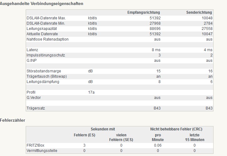

Hallo, in meiner Fritze werden auf ein ein paar Fehler angezeigt ..nicht viele aber es sind welche vorhanden die vorher nicht da waren.
Woran könnte es liegen? Ist das ein Grund zur sorge oder sollte ich es einfach dabei belassen?

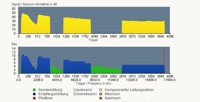

Vom Spektrum her würde ich sagen das alles okay ist ..was mich ein wenig beunruhigt,das auf einmal nicht behebbare Fehler auftraten
:edit

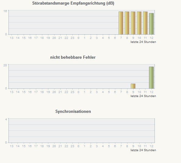

ach ja , die fritze hatte ich über nacht aus..und seit heut morgen 8 uhr wieder eingeschaltet. Nicht das ich damit rechnen muß das es schlimmer wird , da es vorher ja keine Fehler gab in der Fritzbox.
Das ist so gering, da brauchst du dir keine Sorgen machen.

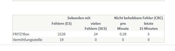

Diese paar Fehler können zig Gründe haben, ggf. hast du nach einem erneuten Netzreset schon keine mehr. So sieht es aktuell bei mir aus und die Box läuft seit mehr als 150 Tagen ohne Syncverlust usw. durch:
Solange sie nicht dreistellig werden ist alles im grünen Bereich. Und selbst dann muss es nicht zu Problemen kommen.

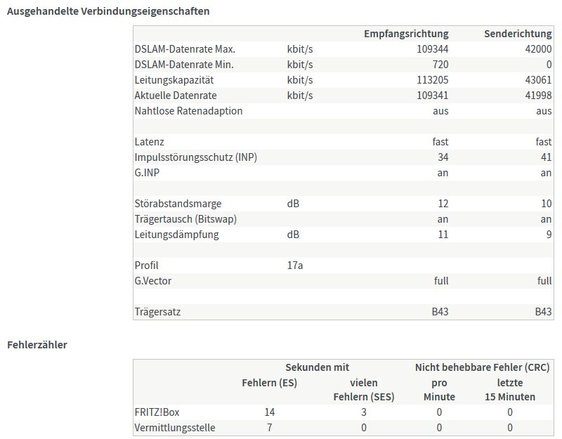

Völlig wurscht. So sieht das bei mir seit Jahren aus.
Das zeigt erst mal gar nichts. Und schon gar nicht, dass die FritzBox im sterben liegt.
