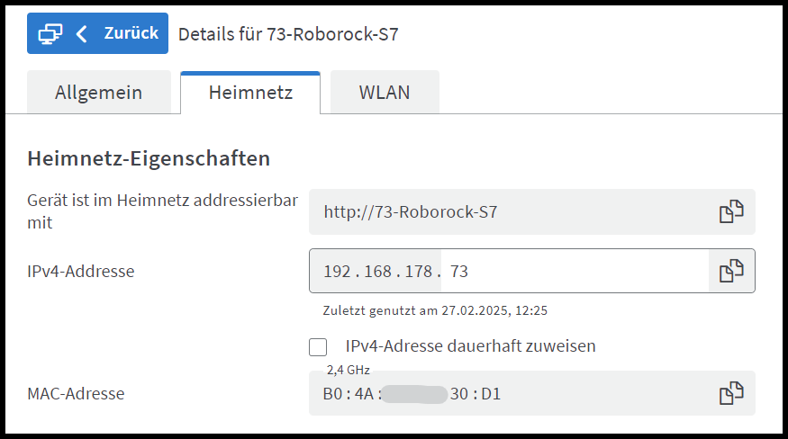

Anfangs hatte ich jedem Netzwerkgerät eine feste IP (über die Fritzbox) zugewiesen.
Dies habe ich bei allen Geräten wieder rückgängig gemacht.

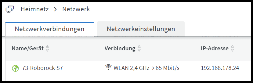

Bei einigen Geräten, welche nach einem Neustart eine vermeintlich neue IP erhalten haben, steht in den Details jedoch weiterhin die alte IP drin.
Hier exemplarisch für ein Gerät:
Wieso werden mir zwei unterschiedliche IPs angezeigt? Router- und Geräteneustart habe ich natürlich bereits durchgeführt.

Ich meine, das auf dem zweiten Bild ist keine vergebene IP-Adresse, sondern die, die Du ursprünglich mal vorgegeben hattest. Da der Haken darunter nicht gesetzt ist, spielt die Eingabe in dem Feld keine Rolle.
Würdest Du den Haken reinmachen, bekäme das Gerät bei der nächsten Verbindung die Adresse 192.168.178.73
