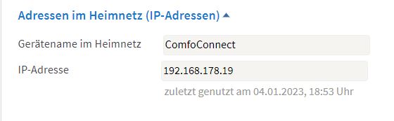

Jetzt fehlt die Einstellung bei einigen Geräten, auch wenn ich bei den Endgeräten selbst die IP in den Einstellungen nicht fest vergeben habe.

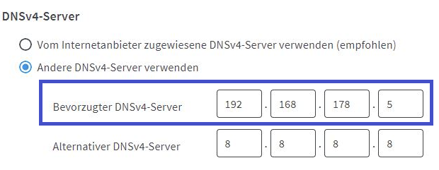

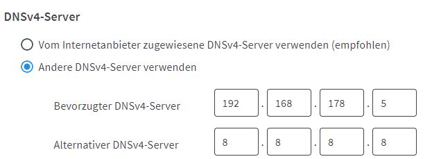

Unter Internet / DNS / ist die (vermeintliche) IP des PiHole vergeben.

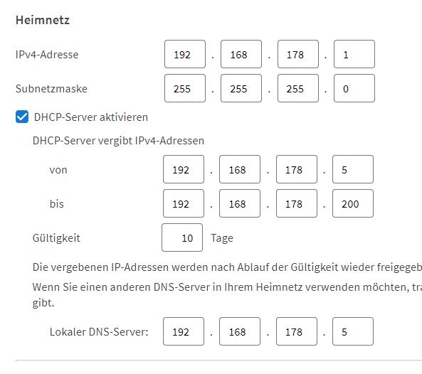

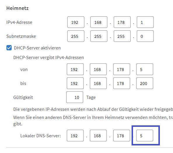

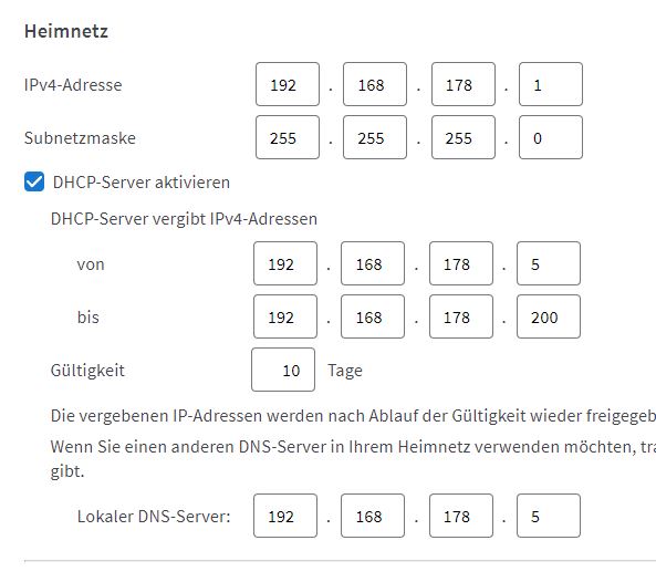

Unter Heimnetz / Netzwerk / Netzwerkeinstellungen ist der DHCP Server aktiviert und der lokale DNS Server auch auf den PiHole vergeben.

Die Einstellung fehlt bei mir bei Geräten im Gastnetz. Sind dir da zufällig welche reingerutscht? Sonst leider keine Ahnung.
Er hat nen PiHole auf laufen der wahrscheinlich auf der .5 läuft - das passt schon so. Davon abgesehen hat das auch gar nix mit der erwähnten Problematik zu tun.

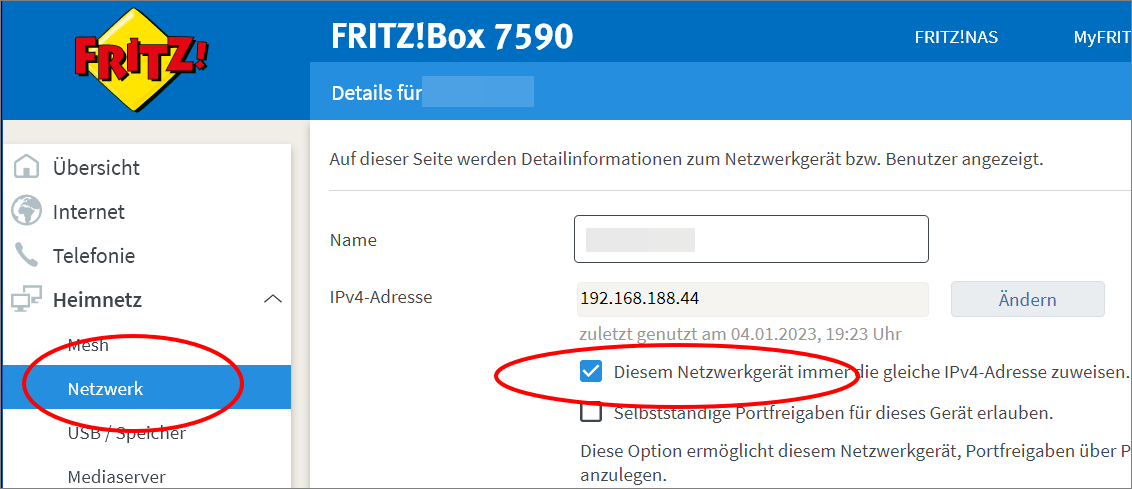

@JuggedHareBoy

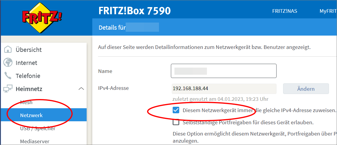

Du mußt in der 7590 auf Netzwerk gehen, dann bei jedem Gerät rechts den Bleistift anclicken, danach den Haken setzen:

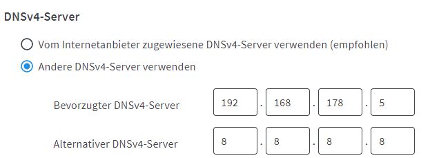

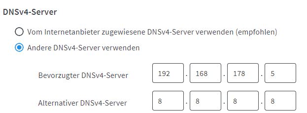

Bei diesem Unterpunkt ist laut AVM nicht das PiHole einzutragen. Somit die empfohlene Einstellung auswählen.
Die Eintragung des lokalen DNS Server unter Heimnetz reicht.
Pete11 schrieb:
@JuggedHareBoy
Naja, eben das beschreibe ich ja: Das geht nicht. Der Punkt fehlt bei manchen Geräten.

Obwohl der DHCP Server bei mir erst ab 20 anfangen darf (von 5 auf 20 erhöht), bekommt der CloudKey die .7 wieder zugewiesen. Ohne Möglichkeit die IP zu ändern.
hanse987 schrieb:
Ok, habe hier auf Standard gestellt und den PiHole unter lokalen Einstellungen im Heimnetz gelassen.

Für die ständig im LAN vorhandenen Geräte, wie z. B. die in #1 erwähnten Wechselrichter und Accesspoints, aber auch Server, Drucker und natürlich auch den Pi-hole halte ich es für besser, statische IP-Adressen zu vergeben und diese an den Geräten selbst einzustellen. Dafür ggfls. die DHCP-Range verkleinern (z.B. auf .100 - .200), die .2 - .99 bekommen meinetwegen die Accesspoints und der Wechselrichter, .201 - .254 bekommen Drucker, Server, der PC, der Smart-TV, das Internet-Radio, smarte Steckdosen und der ganze andere Kram im Netzwerk. Per dynamischem DHCP, also die Adressen im Bereich .100 - .200 bekommen Geräte, die per WLAN angebunden sind, also Smartphones, Tablets, der Fire-TV-Stick und ähnliche Geräte ihre IP-Adresse. In der DHCP-Range kannst Du natürlich wie bisher auch statisches DHCP betreiben, was aber dann ziemlich sinnfrei wäre.
Damit kannst Du die von Dir gewünschte Gruppierung vornehmen. Das alles hier Beschriebene sind Beispiele, die in jeder Richtung abgewandelt werden können, z.B. die DHCP-Range noch weiter verkleinern, wenn man nicht so viele Adressen für sporadisch im (W)LAN vorhandene Geräte braucht oder vor bzw. hinter der Range mehr Adressen braucht.
Keine de in der DHCP-Range enthaltenen IP-Adressen darf als statische IP-Adresse verwendet werden! Also bitte per statischem DHCP vergebene IP-Adressen und statische IP-Adressen auseinanderhalten, das ist nicht dasselbe!
