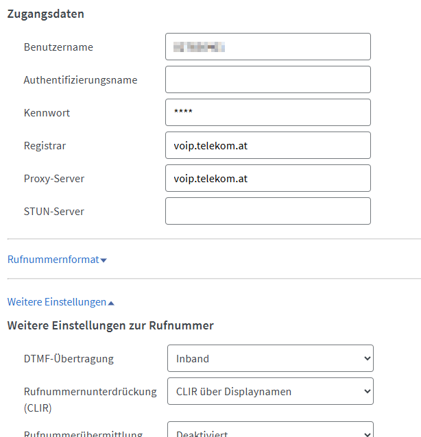

Das ist das Profil

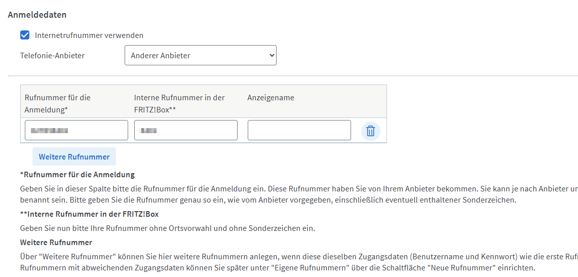

Ich meinte, warum musstest Du „Andere Anbieter“ aus dem Drop-Down-Menü bei den Internet-Rufnummern wählen, also wenn Du auf „fritz.box → Telefonie → Eigene Rufnummern → (Taste) Neue Rufnummer“ gehst, hast Du dann nicht „A1“ als Telefonie-Anbieter, sondern Dir blieb nur „Anderer Anbieter“?
Charly_200 schrieb:
die Fritzbox hat sich alle Einstellungen geholt
OK. Das heißt, Du bist den Assistent durchgegangen, dabei entstand ein Telefonie-Profil über „Anderer Anbieter“ und hast so Werte wie „voip.telekom.at“ gar nicht selbst händisch eingetippt?

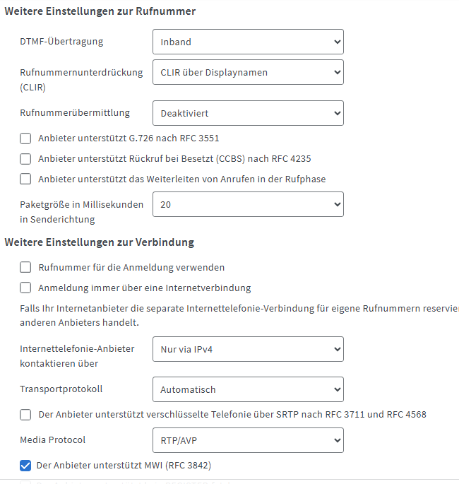

habe das durchgeführt aber es stimmen anscheinend die Zugangsdaten nicht aber ich komme mit diesen Anmeldedaten auf mein a1 Konto
Habe A1 over IP ausgewählt.
Habe irgendwo gelesen dass man eigentlich keine Zugangsdaten braucht. Vielleicht ist es das Modem welches nicht von A1 ist
Zu dem Thema voip.telekomm.at hat sich das modem selber gezogen wie ich es an Glasfaser angeschlossen habe.
