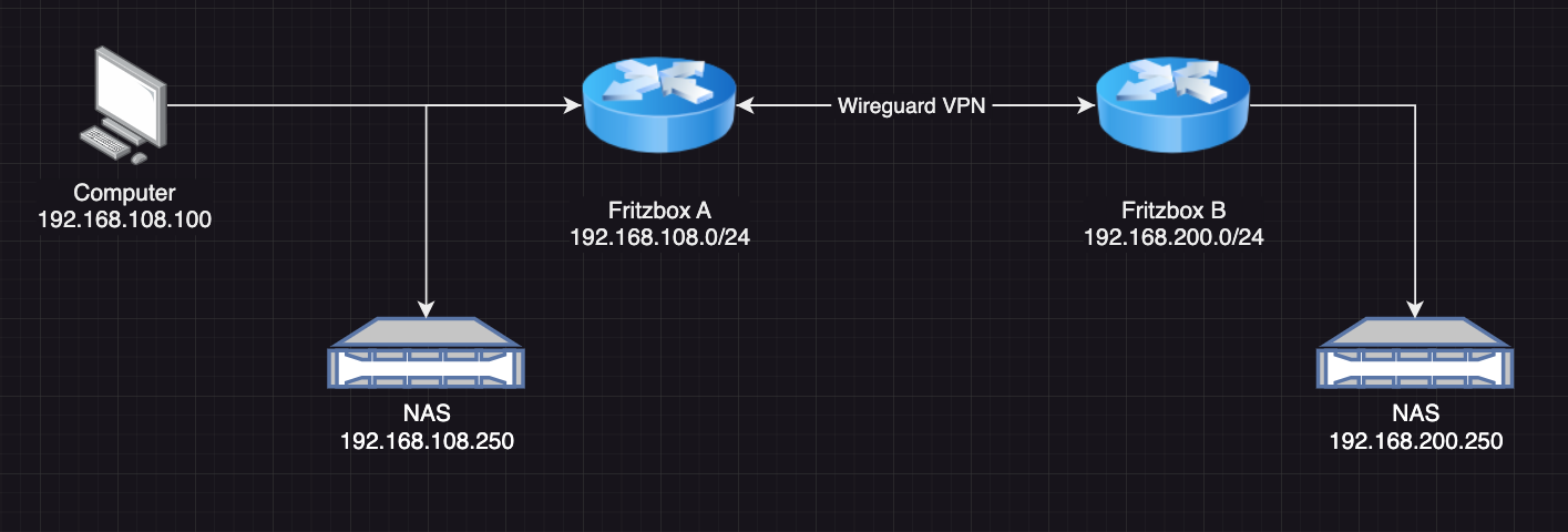

Guten Morgen!
ich habe mich gestern erstmalig an das Thema gewagt, zwei Fritzboxen via Wireguard VPN standortübergreifend zu verbinden.
Und das scheint mir auch gelungen zu sein!
Allerdings bin ich mit der Situation noch nicht ganz einverstanden.
Anbei eine Skizze der IST Situation:
Auf Fritzbox A habe ich die WG Config erstellt und auf Fritzbox B importiert. Seitdem steht die VPN zwischen beiden Standorten.
Auf Fritzbox A ist folgende Option aktiv:
"Nur bestimmte Geräte im Heimnetz sollen über diese WireGuard®-Verbindung erreichbar sein"
Hier habe ich denn meine NAS mit der 192.168.108.250 ausgewählt.
Mein Gedanke war, dass vom Heimnetz B der Zugriff nur auf die NAS von Heimnetz A zugegriffen werden kann.
Das klappt auch. Heimnetz B kann die Fritzbox A und die NAS aus Heimnetz A erreichen. Alle Anderen Gerät sind im Heimnetz A nicht erreichbar. Bis jetzt alles super.
Auf der Fritzbox B habe ich Option ""Nur bestimmte Geräte im Heimnetz sollen über diese WireGuard®-Verbindung erreichbar sein" NICHT aktiviert, weil ich alle Geräte vom Heimnetz B aus dem Heimnetz A erreichen möchte.
Das scheint aber nicht zu klappen.
Denn ich kann NUR von meiner NAS aus dem Heimnetz A kann ich auf alle Geräte auf Heimnetz B zugreifen. Von meinem Computer aus A ist kein Zugriff möglich, erst wenn ich diese auf der Fritzbox A auch freischalte. Dann ist dieser aber auch aus B erreichbar - das möchte ich wiederrum nicht.
Verstehe ich hier diese Option falsch oder habe ich einen Konfig Fehler?

Es ist die Frage wie das technisch läuft. Es ist, rein technisch, korrekt.
Datentransfer ist immer Versand und Empfang. Dein PC darf ins Netzwerk B Anfragen stellen aber der Client in Netzwerk B darf keine Daten an deinen PC schicken und so kommt eben nix an. Die Fritz!Boxen können nicht unterscheiden von welcher Seite welche Datenverbindung wirklich initialisiert wurde das würde die Hardware der Fritz!box recht schnell überfordern.
Daher gibt einfach deinen PC auch frei und schon funktioniert es.
Wenn du deinen PC dann vor anderen Geräten in Netzwerk B schützen willst kannst du das genauer eingrenzen mit der Windows Firewall. zB. gibst du Datentransfer oder Ports nur von dem NAS in Netzwerk B frei und natürlich alles aus dem lokalen Netz. Das kann man alles in der Firewall anpassen. Ist natürlich etwas Arbeit.

Ja, wenn ich den PC freigebe, dann komme ich auch auf die andere Seite.
Aber das hätte ich anhand der Beschreibung so nicht verstanden
