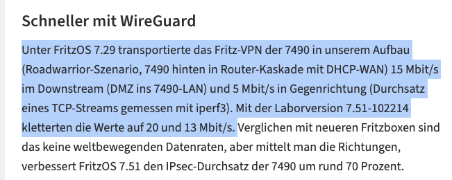

Hier mal die Performance einer Lantiq VRX288 CPU mit IPsec (Artikel behandelt eigentlich VPN (WG + IPsec Performance mit FritzOX 7.5, was es für deine nicht gibt), zieht aber die IP-Sec Performance unter 7.29 zum Vergleich ran. Upload bei einer VRX288 CPU (FB 7490 CPU = FB 5490 CPU) von 5 Mbps ist schon das höchste der Gefühle mit IPSec:
https://www.heise.de/news/Neues-FritzOS-Mehr-VPN-Tempo-fuer-alte-Fritzboxen-7451987.html
Deshalb zum wiederholten Mal: Was ist deine Erwartungshaltung und was für eine VPN Performance misst du am alten PC (nicht ins Internet sondern zum NAS und zurück)? Weltbewegend kann es nie gewesen sein. Daher denke ich, dein Laptop nutzt keine Split-Tunnel und der Rest entspricht dem Erwartbaren.
