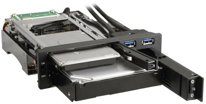

demnächst möchte ich mir einen neuen PC mit diesem Gehäuse kaufen.
Nun suche ich für den kleinen Schacht einen Frontpanel, wo ich SATA Festplatten anschließen kann, ohne das Gehäuse ständig zu öffnen.
Ich habe mehrere Festplatten und verschiebe öfters Dateien hin und her, daher frage ich, ob ich einen Geschwindigkeitsschub erhalte, indem ich die Platte direkt an einen passenden SATA-Panel anschließe (im vergleich zu USB mit einem Adapter)?
Bspw. dachte ich an sowas. Das ich einen externen Stromanschluss für die Platten brauche (da ich auch 3,5 Zoll Platten habe) ist mir bewusst.
da fehlt wohl die hälfte
Welches Gehäuse und damit welche Möglichkeiten - 5,25" / 3,5" Schacht?
Ist ein Wechselrahmen gemeint?
Andernfalls wird es schwierig, da Festplatten einen SATA- und Strom-Anschluss benötigen.
Warum kein USB3.0 auf SATA-Adapter mit Netzteil?
Sorry, hab zu früh abgeschickt, die Angaben sind jetzt ergänzt.
