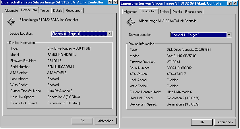

Du jumperst damit ja auch nur die Funktionen der Anschlüsse, also welcher aktiv ist, intern oder extern. Habe auch so einen "China" mit Silikon Chip 3132 SATALinkController, 500er ist intern, 250er ist extern angeschlossen, kann immer nur 2 Laufwerke ansprechen, eben über die Jumper einstellbar.
Dann ist's ja genau so, wie ich es brauche. Eine Platte am internen Port und ein externer Port für eine externe Platte per SATA beim Datensichern. So habe ich es mir vorgestellt.
