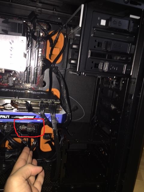

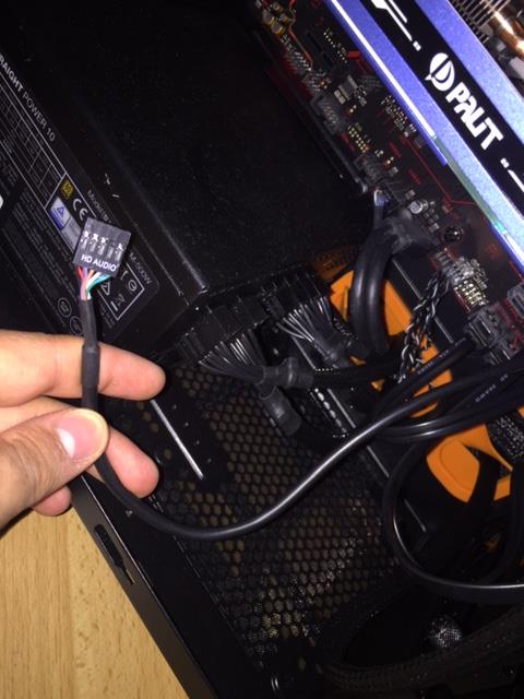

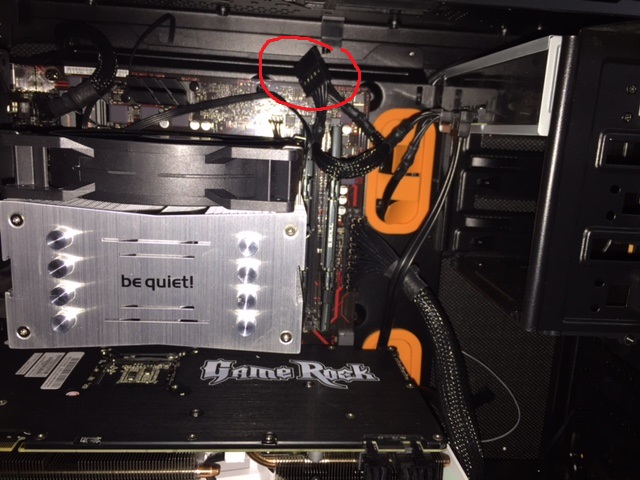

Hier sind 2 Bilder, ein Anschluss (oben) ist lose soll das so sein?
Der andere sieht ordentlich am Mainboard angeschlossen aus.
Habe grad einen losen HD Audio Kabel entdeckt, ihr seid echt gut :D :D .

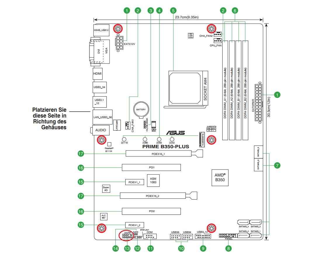

Kann mir jemand sagen wo ich den einstecken muss?

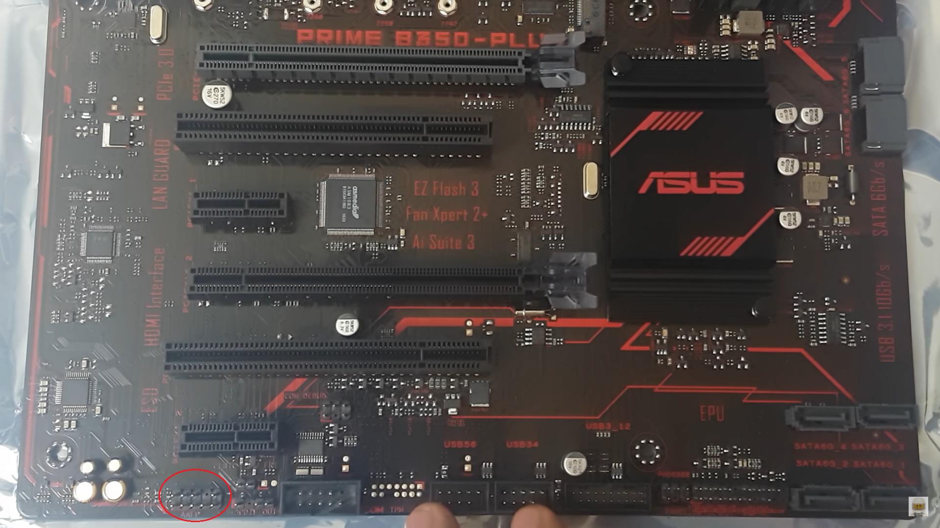

Hoffe du erkennst es auf den Bildern (achte darauf, dass das Kabel richtig herum ist, in der oberen Reihe "fehlt" ein Pin.
Unten links die Nummer 13:
das andere eingekreiste Kabel auf dem ersten Bild ist übrigens ein SATA Stromkabel, was vom Netzteil kommt, davon ist nicht unr eins übrig, sondern mehrere. Damit kann man weitere Festplatten/SSDs/Laufwerke mit Strom versorgen
