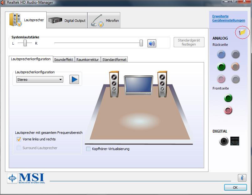

Hast du mal den Rechner aufgemacht und geschaut ob das Kabel überhaupt auf dein Mainboard angeschlossen ist?
Du musst im Realtek Audio Manager (nicht der von Windows)
die automatische Frontanschlusserkennung deaktiveren.
(hatte das Problem auch)
Ist ein bisschen blöd das zufinden beim Realtek programm, ich glaube es ist ein kleines Ordner"symbol" rechts oben in dem Realtek audio manager.

Die Frontanschlusserkennung ist ganz einfach zu deaktivieren, einfach im Raltek Sound-Manager auf "Audio-E/A" klicken, dann oben auf den Schraubenschlüssel und dann bei "Front-Anschlusserkennung deaktivieren" ein Häkchen machen, wie auf dem Bild.

habe es schon ausgemacht(deaktiviert) geht trotzdem nicht
und mein realtek sieht ganz anders aus...

Graka hat mit Sound garnichts zutun^^ vllt is dein programm einfach ne andere version..post die ma rein
