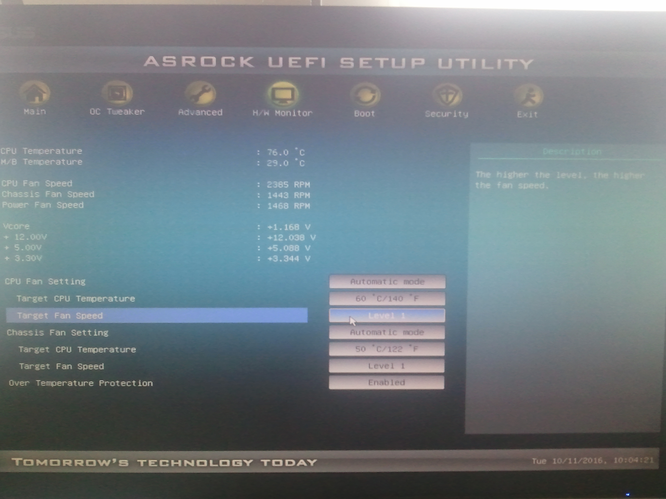

Im Bios war alles auf Stufe 1, also laut Beschreibung auf dem niedrigsten Wert. Allerdings hat sich egal bei welcher Einstellung bei den Lüftern nichts getan und der CPU-Lüfter lief permanent auf 100%, bis ich wieder aus dem BIOS draußen war. (siehe Foto)

Die Target Temp. ist halt viel zu niegrig, klar laufen die da volle Pulle :) Daran würd ich mal drehen ... ansonsten ohne Automatik Modus sollte der Lüfter ja auf der eingestellten Stufe laufen ....
Ahhh gut, da kommen wir dann der Sache ja näher :) Für mich wirkten 50-60 Grad enorm hoch. Auf was könnte ich es denn einstellen?
Naja deine CPU läuft ja eh schon weit überm Target mit 76°C. CPU und GPU können eig. problemlos bis 90-100 Grad ab (auch wenn sie da nicht rund um die Uhr laufen sollten).
Die frage ist halt, ob das MB eigene Sensoren für die Umgebungstemps hat z.b. würde einfach bisschen rumtesten ohne mir da Gedanken über zu hohe Werte zu machen.
EInfach im Lastbetrieb mal auf die CPU, GPU und HDD Temperatur schauen dann ist man auf der Sicheren Seite. Bevor was kaputt geht drosseln die Komponenten eh zum selbtschutz :)

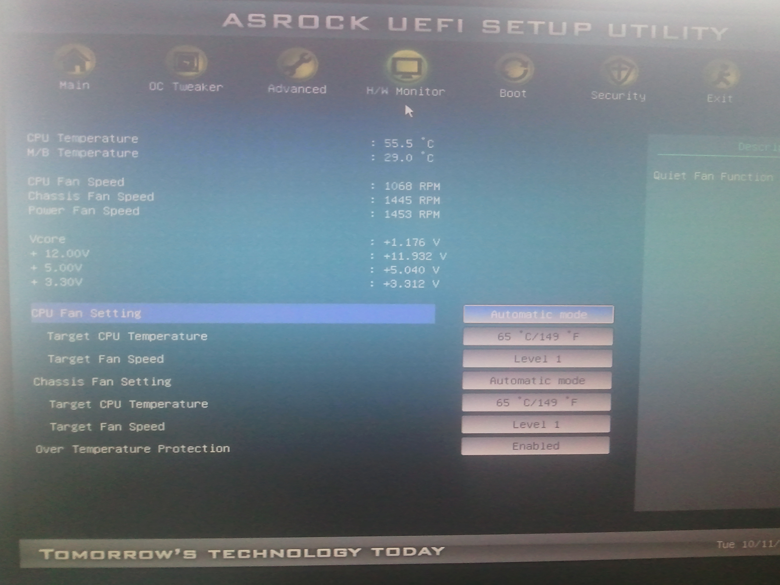

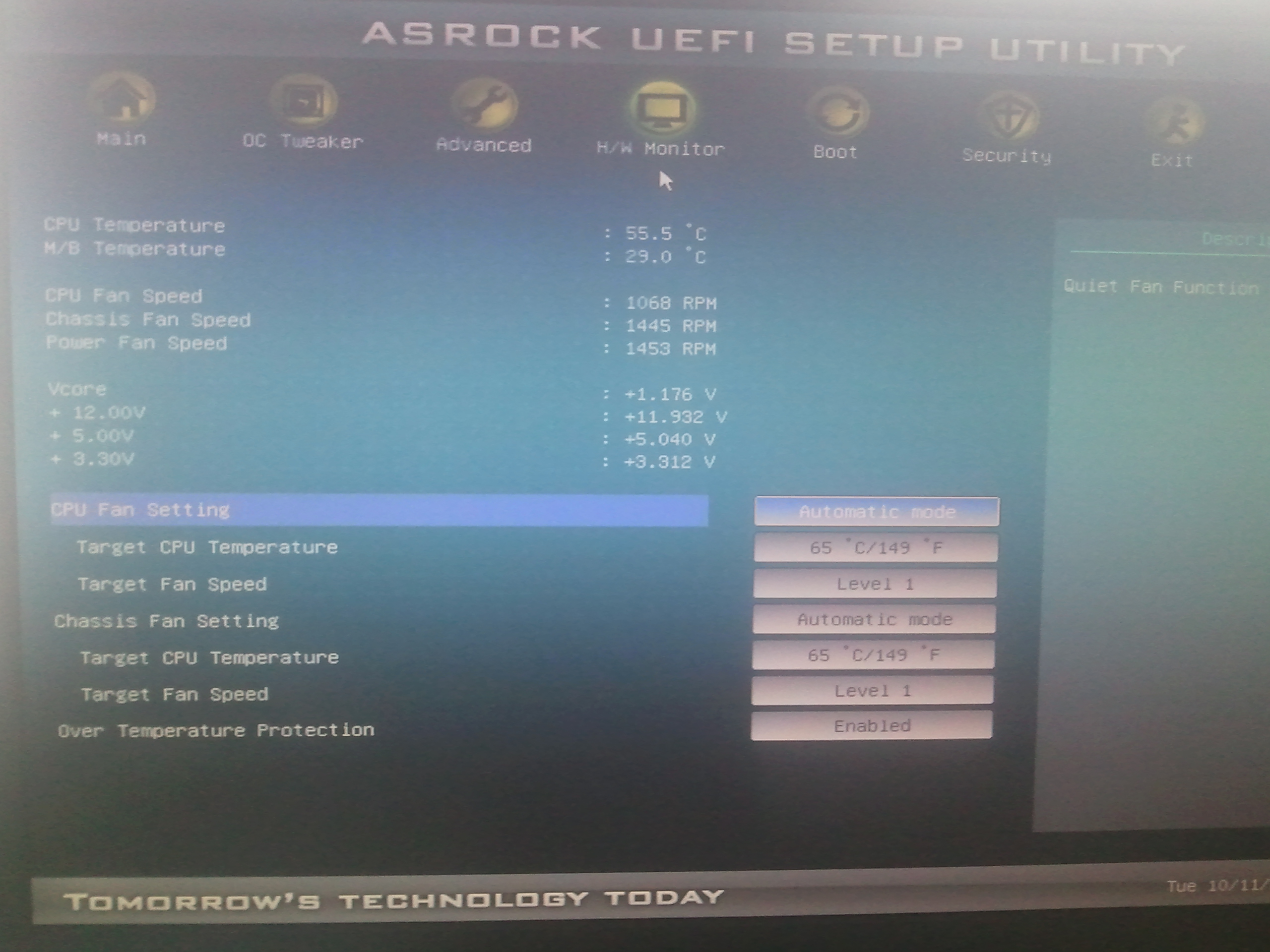

Interessanterweise konnte ich die beiden Werte nur auf 65Grad einstellen - geändert hat sich da nicht so viel, außer dass der CPU-Lüfter von anfang an nicht so hoch eingestellt war (evtl weil ich vorher was in SpeedFan gedreht habe?) Ich starte den PC kurz neu und liefer mal ein Bild von den aktuellen Werten und Einstellungen.
Übrigens gibt es nebene der Automatik nur die Alternative "Full On"
Mager, dann kannst du eig nur noch Adapter nutzen um die Lüfter auf 5 oder 7V laufen zu lassen. Oder ne Lüftersteuerung verbauen.
