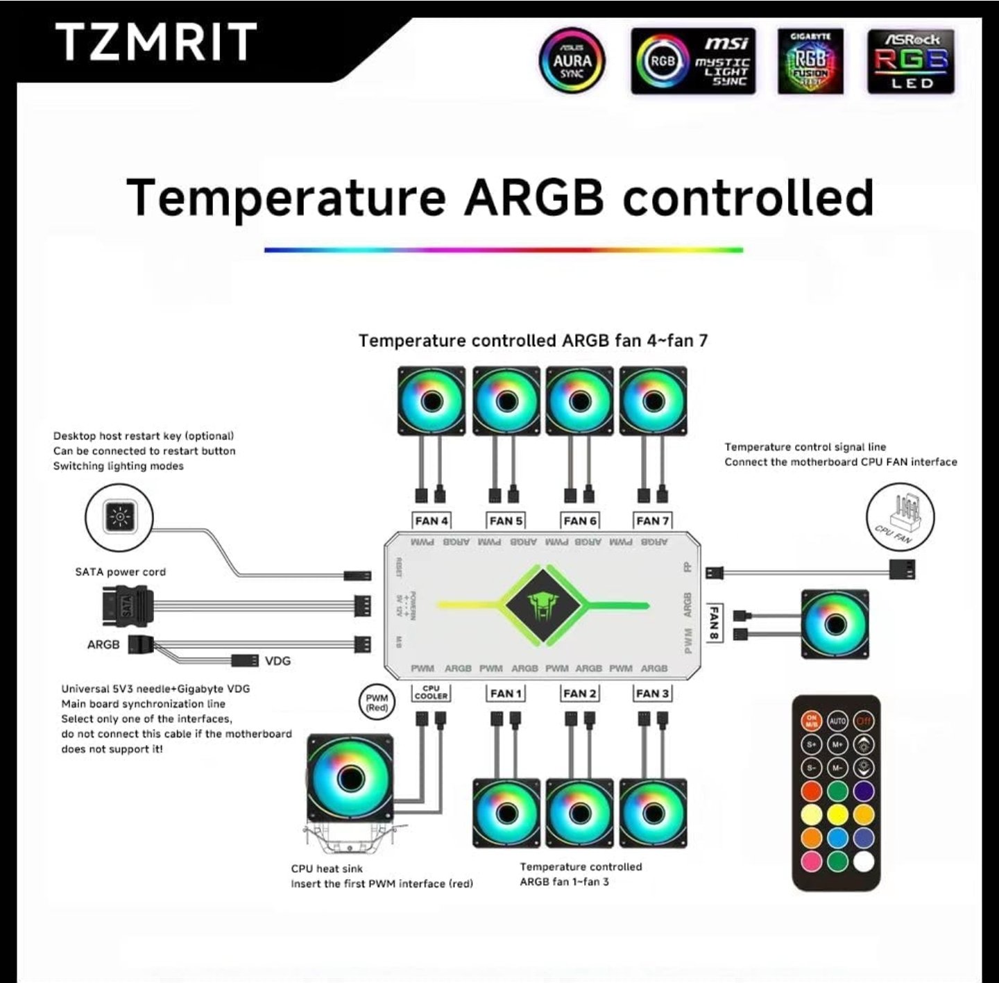

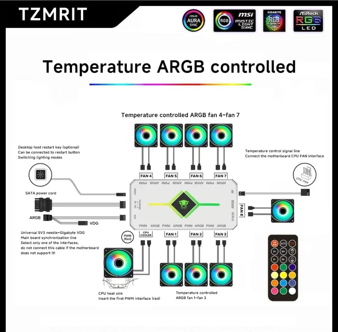

Habe das Mainboard Gigabyte AORUS X299 Gaming 7. Da ich in den älteren PC nicht mehr großartig investieren wollte habe ich mir nun noname ARGB Lüfter mit einem ARGB-Controller gekauft. Alles schön und gut, ABER:
Ich finde einfach keine Möglichkeit den ARGB-Controller anzuschließen, da mein MB nur 12V 4-Pin RGB Anschlüsse bietet, statt der am Controller vorhandenen Kabel mit 5V und 3 Pin. Einen VDG Anschluss finde ich an meinem MB auch nicht.
Gibt es noch irgendeine Möglichkeit den Controller in Betrieb zu nehmen, oder war das nun ein Fehlkauf? 🙄

Du hast ja extra einen ARGB-Controller gekauft, um nicht den ARGB-Controller des Mainboards benutzen zu müssen - weil dein Mainboard keinen ARGB-Anschluss (und folglich keiinen ARGB-Controller) hat.
Den Controller versorgst du einfach mit Strom per SATA-Anschluss, steuern kannst du den Controller dann
a) über den Reset-Knopf deines Gehäuses - oder
b) mit der beigelegten Fernbedienung.

Okay, dann hatte ich grundsätzlich einen Denkfehler. Ich dachte der Controller gibt mir auch die Möglichkeit über eine Sync-Software zu steuern, weil es eben auch ein MB-Anschluss beim Controller gibt und auch damit geworben wird, dass der Controller bspw mit RGB-Fusion steuerbar ist.
Da hat man schon eine Schnittstelle und kann sie trotzdem nicht benutzen 😅

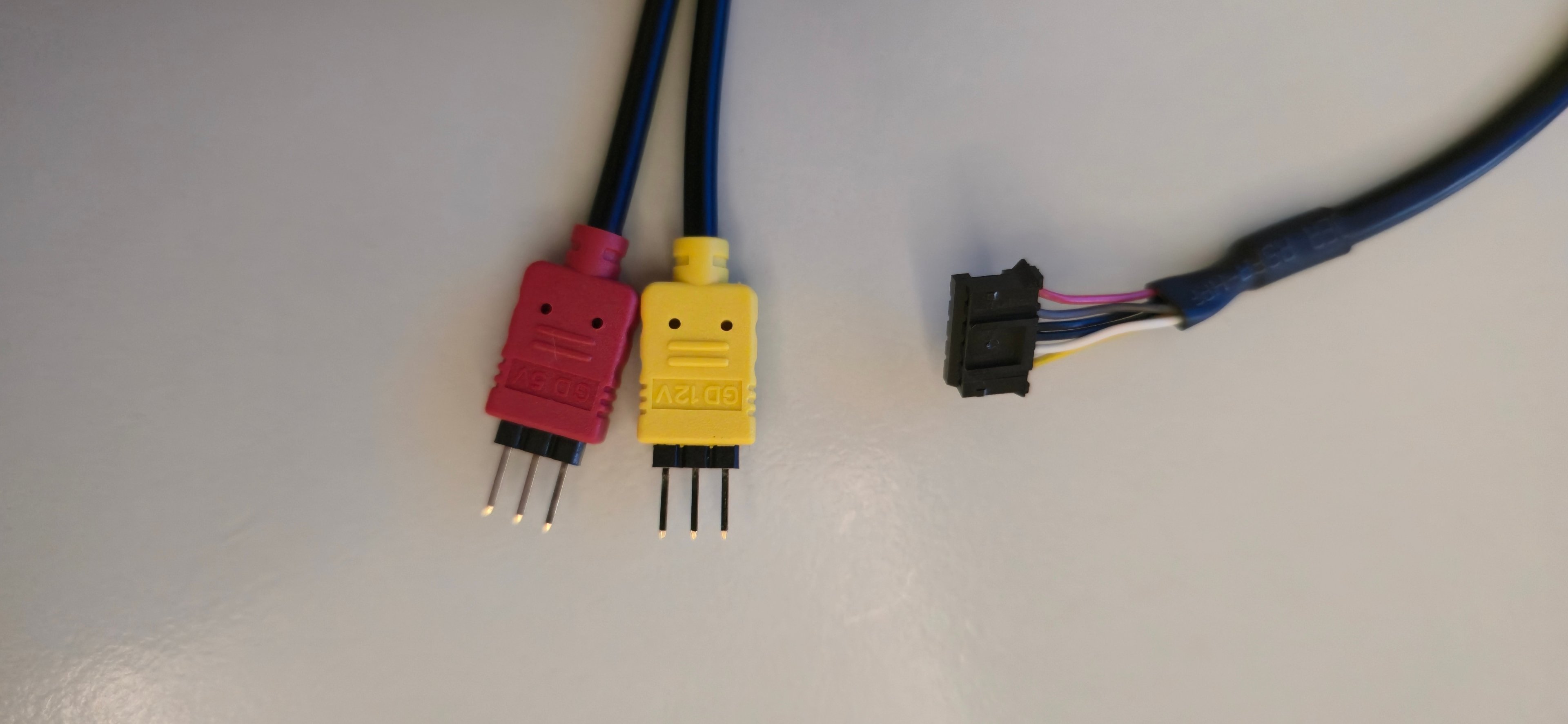

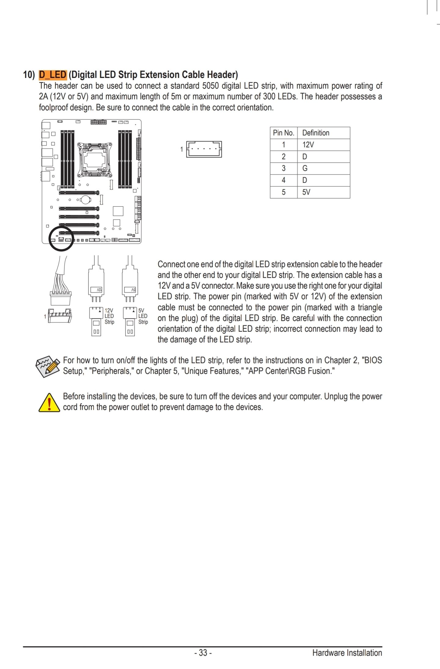

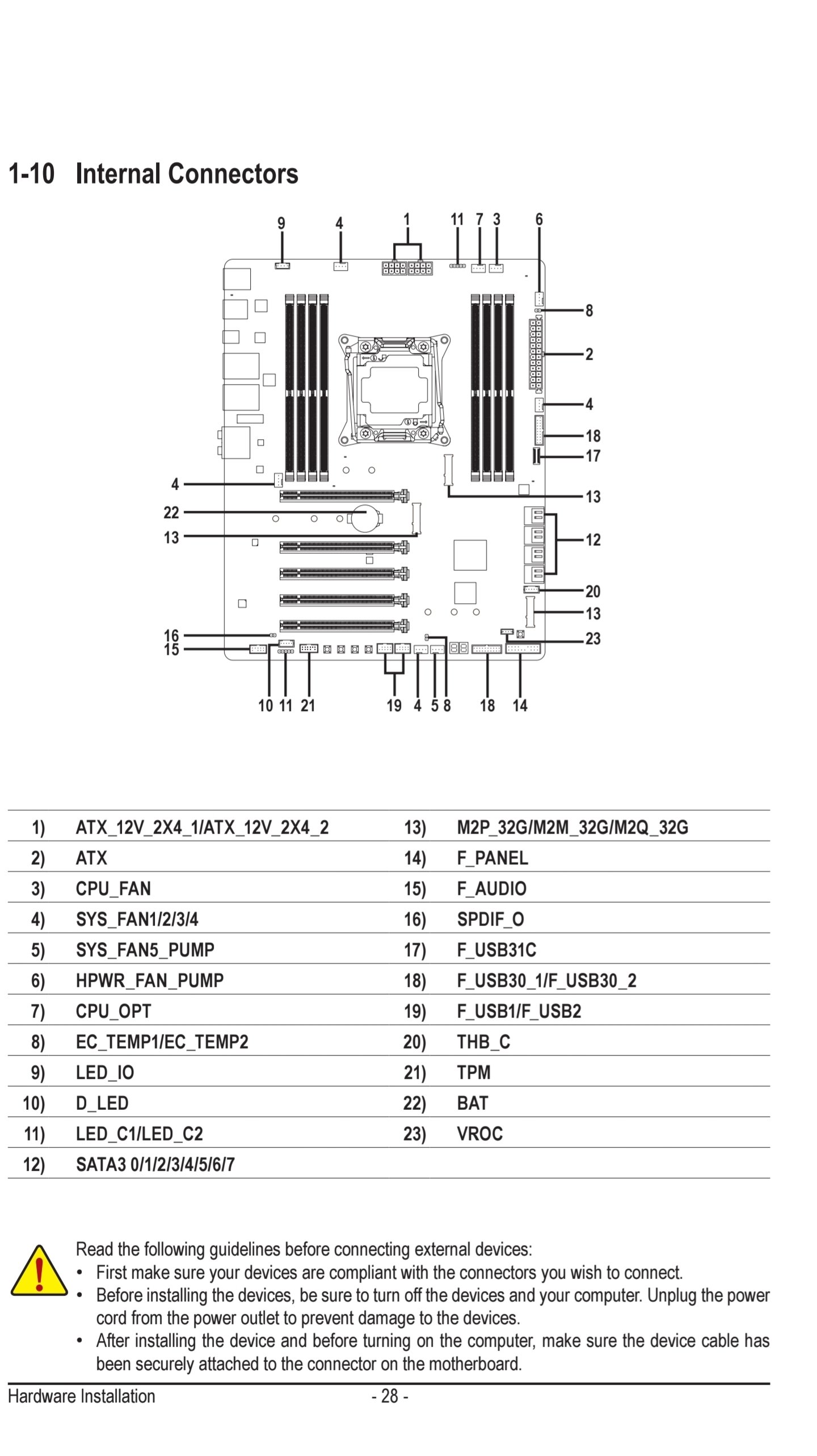

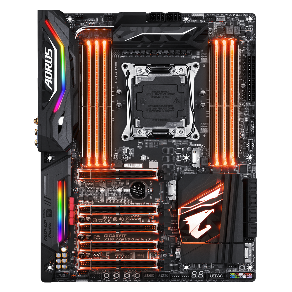

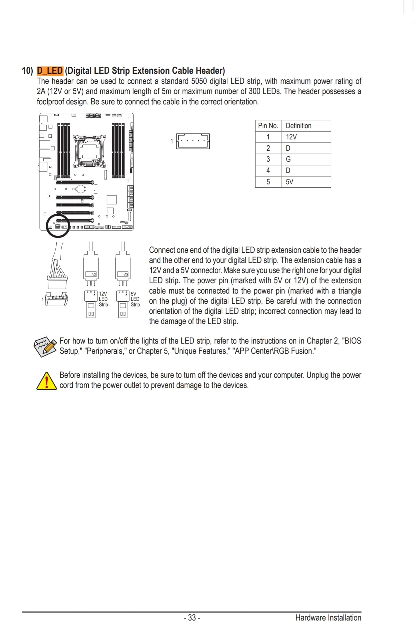

Nochmal eine Frage zu den Anschlüssen.
Ich habe in meiner OVP des Mainboards ein Kabel gefunden.
Dieses passt in den Slot "D_LED" (vgl. Bild 1).
An den Kabel könnte ich LED Streifen anschließen 5V oder 12V.

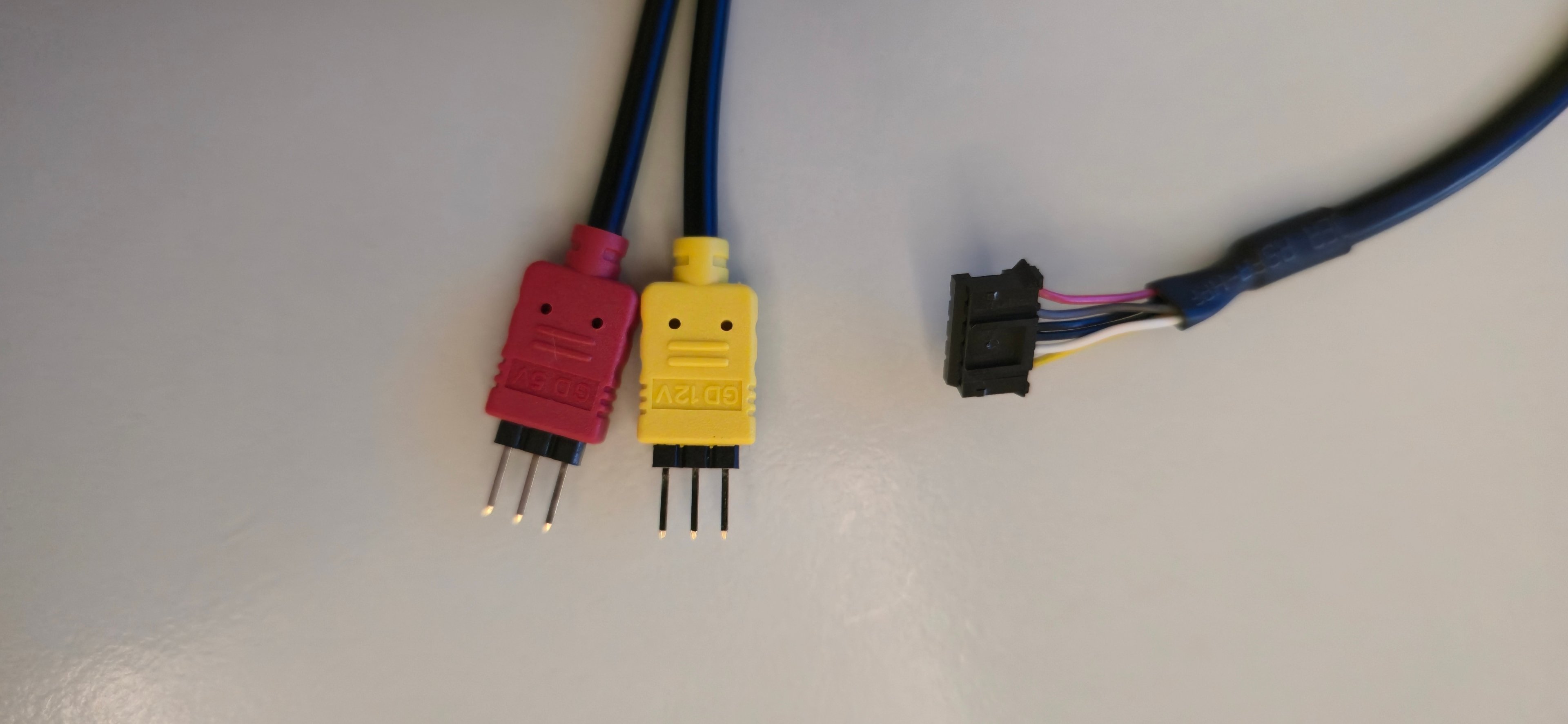

Strenggenommen müsste doch an diesem Kabel (vgl. Bild 2) auch ein VDG Kabel angeschlossen werden können wie an diesem Controller, oder? (vgl. Bild 3)
Danke für Eure Hilfe.

Sieht ganz danach aus.
Aber informiere dich noch selbst ausgiebig.
D-RGB ist digital und läuft mit 5v. Hierbei wird jede einzelne LED digital mittels Programm oder Scritp angesteuert und so kommt es zu bestimmte Effekte oder Farbdarstellung.
Zur Dokumentation:

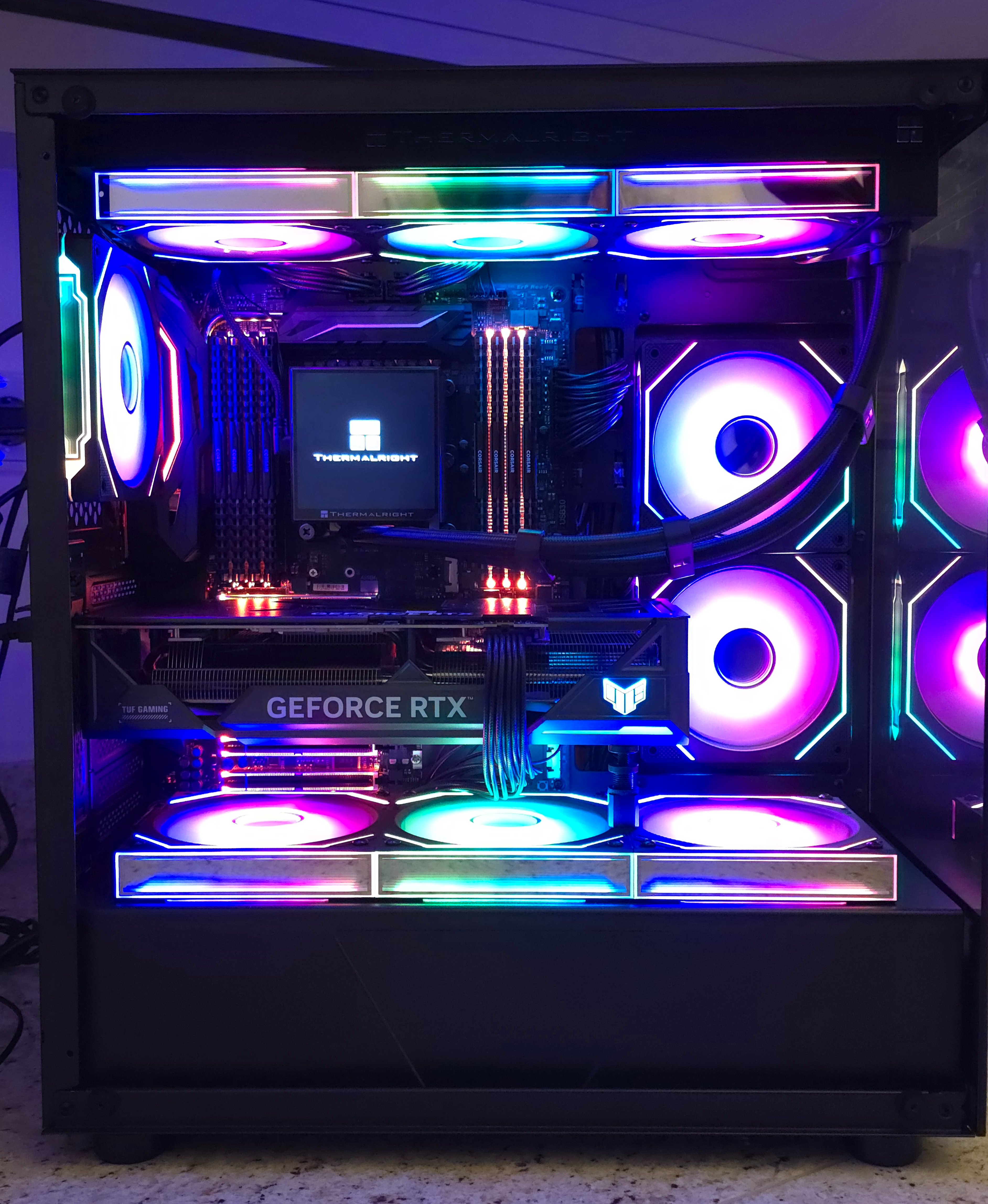

So wie ich vermutet habe, konnte D_LED mit einem VDG-Kabel verbunden werden.
Der ARGB Controller lässt sich nun per Fernbedienung oder Software steuern.
