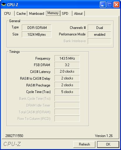

hebe in mein ASUS P4C800E-Deluxe das OCZ PC3200 EL Platinum Rev. 2 1024 Mb kit eingebaut.
Bei FSB 200 läuft laut CPU-Z der Teiler FSB:DRAM 1:1. Sobald ich hochgehe auf FSB 215MHz geht der Teiler auf 3:2 und bei Frequency steht dann 143.5MHz.
Was muss ich im BIOS einstellen damit ich da wieder auf FSB:DRAM = 1:1 komme?

1. PAT ist schon Enable ;)
2. Stell mal DDR 400 fest ein! Das entspricht einem Teiler von 1:1
3. Bezüglich der Rams eine sehr gute Wahl :daumen:

hab ganz vergessen den Saft zu erhöhen. Ich musste die Ram-Spannung auf 2,75V stellen, damit des XP überhaupt bootet, ist vorher immer abgestürtzt als ich die RAM-Frequenz auf feste 400 eingestellt hatte. Hab jetzt laut CPU-Z eine Frequenz von 215,2 MHz, FSB : DRAM 1:1, bei 2.2.2.5
Hab das System noch nicht gestresst, aber wenns nach 1 Std. Prime nicht abstürtzt lasse ich es so eingestellt.
