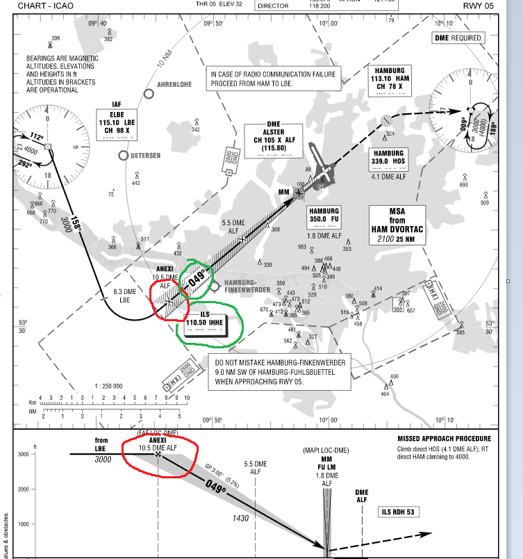

Der ILS-Anflug ist schon so eine Sache für sich. Im Prinzip fliegst du auf einer gewissen Höhe den "Funk- bzw. Leitstrahl" an. Hier findest du Luftfahrtskarten auf denen du alle wichtigen Informationen zum jeweiligen ILS Anflug bekommst.
Ich habe zur Hilfe mal drei Bilder bearbeitet damit du es besser verstehen kannst.
Nehmen wir mal als Beispiel den ILS-Anflug auf die Landebahn 05 in Hamburg (EDDH). Du siehst, dass du das ILS-Signal beim Wegpunkt ANEXI, 10nm vor dem Flughafen einfangen musst (rot umrandet). Des weiteren siehst du in Grün umrandet, die Funkfrequenz sowie den Kurs.

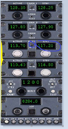

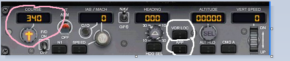

Den Kurs drehst du also vor erreichen des ILS im Autopiloten (kurz MCP) an der in Pink umrandeten Stelle ein. Die Frequenz wird im Radio unter "NAV1" eingestellt. Bedenke bitte, dass du die Frequenz immer nur auf der rechten Seite (Blau umrandet) verändern kannst und dann mittels Wahlschalter noch aktivieren musst, also von rechts nach links "verschieben" (ebenfalls Blau umrandet).
Die Frequenz, im Fall von Hamburg ILS05 110.50, sollte also vor dem erreichen im NAV1 aktiviert (links) stehen, der Kurs, im Fall Hamburg 049° sollte am MCP ebenfalls eingedreht sein. Damit hast du die relevanten Vorbereitungen getroffen.
Näherst du dich nun dem Punkt an dem du das ILS einfangen sollst, sprich dem Wegpunkt ANEXI, musst du deinem Flugzeug bescheid geben, dass es das ILS "einfangen" soll. Dazu aktivierst du zuerst den Localizer (kurz VOR LOC) und kurz danach den Approach Modus (kurz APP) am MCP. Beide habe ich in Weiß umrandet.
Sobald du mit dem Flugzeug in etwa die Anexi Stelle passiert haben wirst, wirst du das ILS einfangen und die Maschiene wird von selber sinken und auf Landebahnkurs gehalten werden. Natürlich muss dazu der Autopilot aktiviert sein. Den Schub musst du ebenfalls entweder über den Autopiloten, oder manuell per Joystick regulieren, das kann das ILS nicht.
