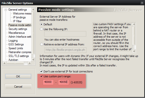

Pass auf ich weiss wo dein Problem liegt.
Du hast nur Port 21 Freigeschaltet, du musst noch andere Ports freigeben für den Passiven mode.
Die Portrange kannst du selber festlegen wie auf den angehängten bild zu sehen.
Also nochmal, Ports in Filezilla festlegen und die auch im Router freischalten.

Wenn er nach der Anleitung geht und meinen tip berücksichtigt läufts.
