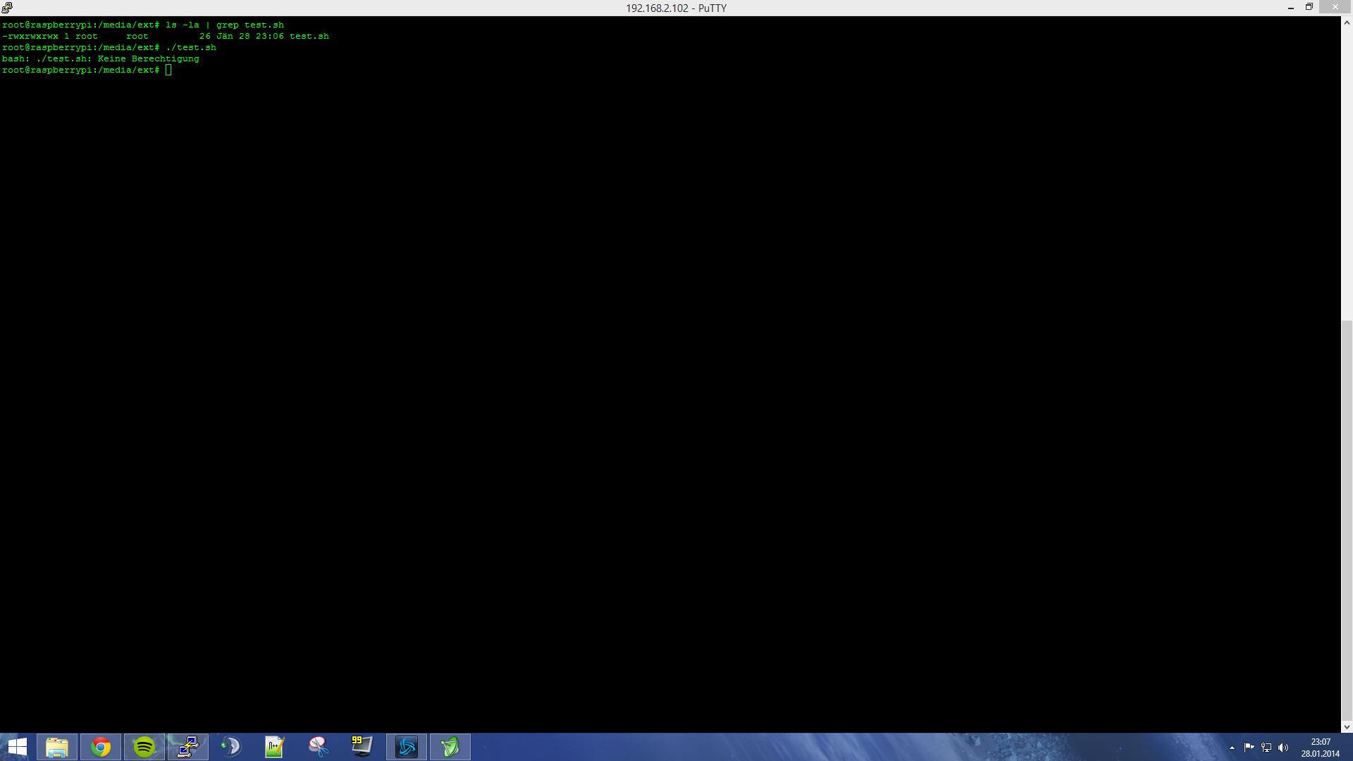

Ich hab ja mit dem Betriebssystem mehrere Probleme. z.b kann ich als Root mit chmod 777 Rechte kein Script ausführen was auf /media/ext/* ist.

also das Home von flo ist unter /media/ext/ftp/flo. Der ordner hat wie gesagt die Berechtigungen die Benötigt werden. Das kranke ist ja das ich im /media/ext/* nicht mal ein Shellscript ausführen kann. Nicht mal mit 777er Rechten und als Root.
Ich hab mal Testweise ein Script erstellt:
Code:
#!/bin/bash
echo "Hallo Welt"
das als test.sh gespeichert. Der Datei hab ich 777er Rechte gegeben und Besitzer sowie Gruppe als Root festgelegt. Will ich es ausführen habe ich keine Berechtigung dazu. Ich tippe da echt stark auf einen Bug seitens Debian (Raspbian). Würde ich wissen wie man einen Bugreport schreibt hätte ich schon länger einen geschrieben.
Also ich bin mit meinem Latein am Ende und zweifle langsam daran das der Raspberry das richtige Gerät für einen kleinen Home ftp Server
Wenn du einverstanden bist kann ich dir per PN die ganzen Serverdaten geben damit du via SSH als Root zugreifen kannst.
