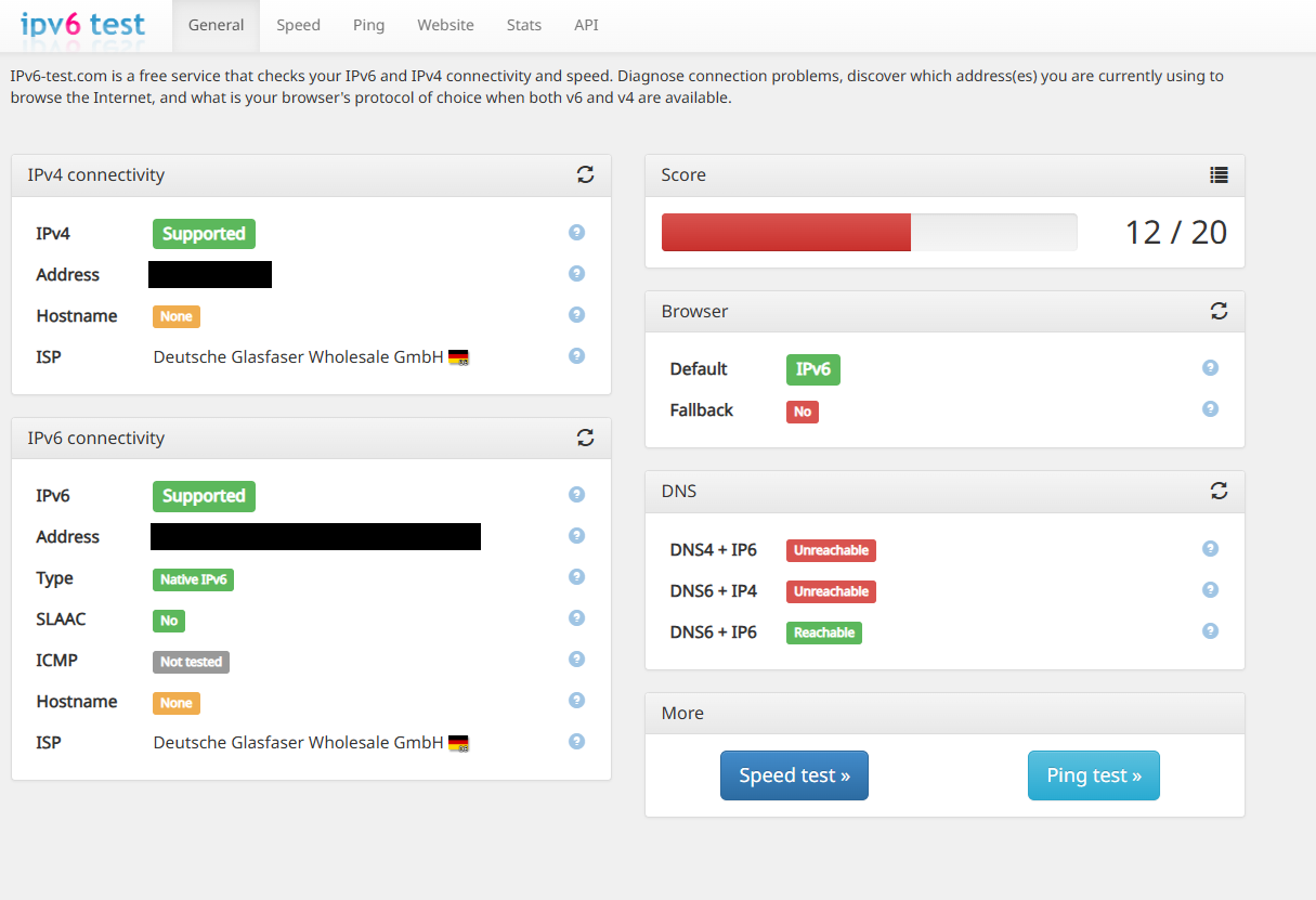

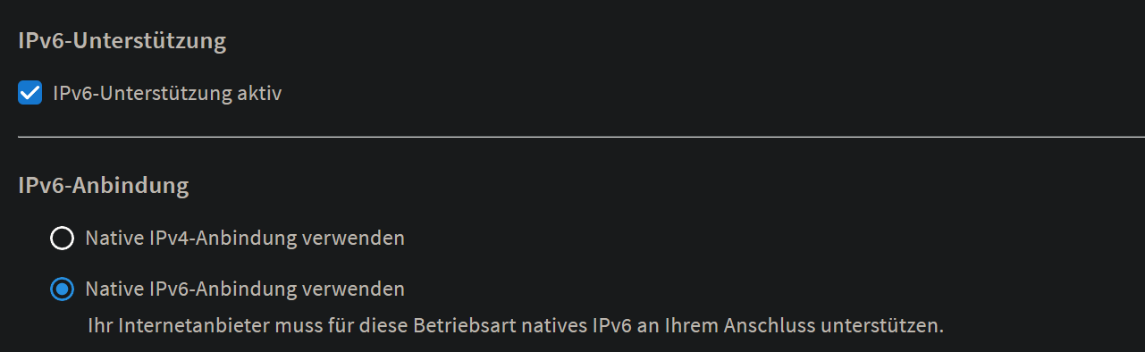

Bekommt deine Fritzbox eigentlich ein IPv6-Präfix? Damit könnte man das CGNAT umgehen.

Ich bin ja mal gespannt, ob die IPv6-Geschichte klappt, die verlinkt wurde. Dann wäre eine öffentlich erreichbare IP da und dann gehen auch VPN-Geschichten.
