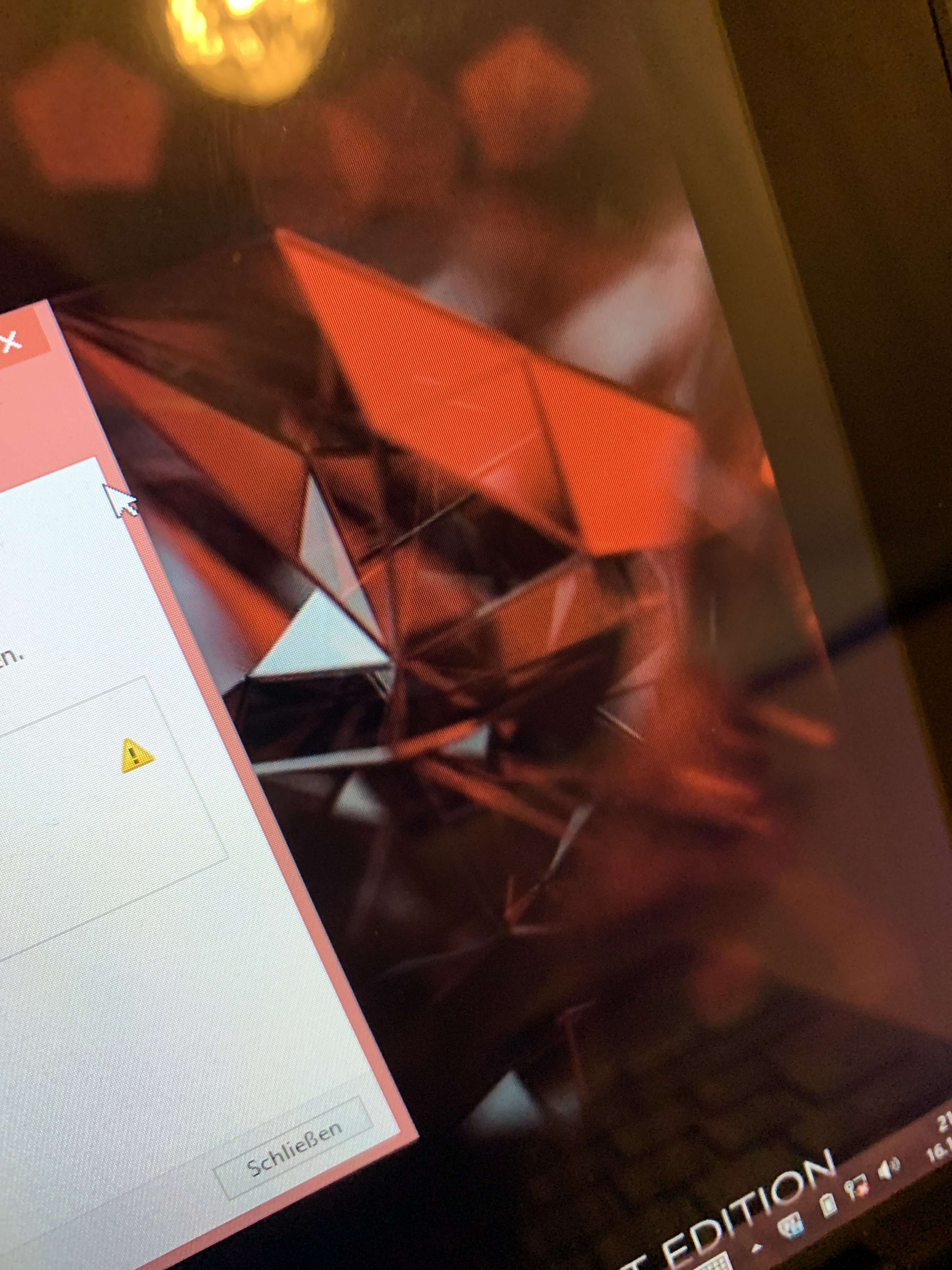

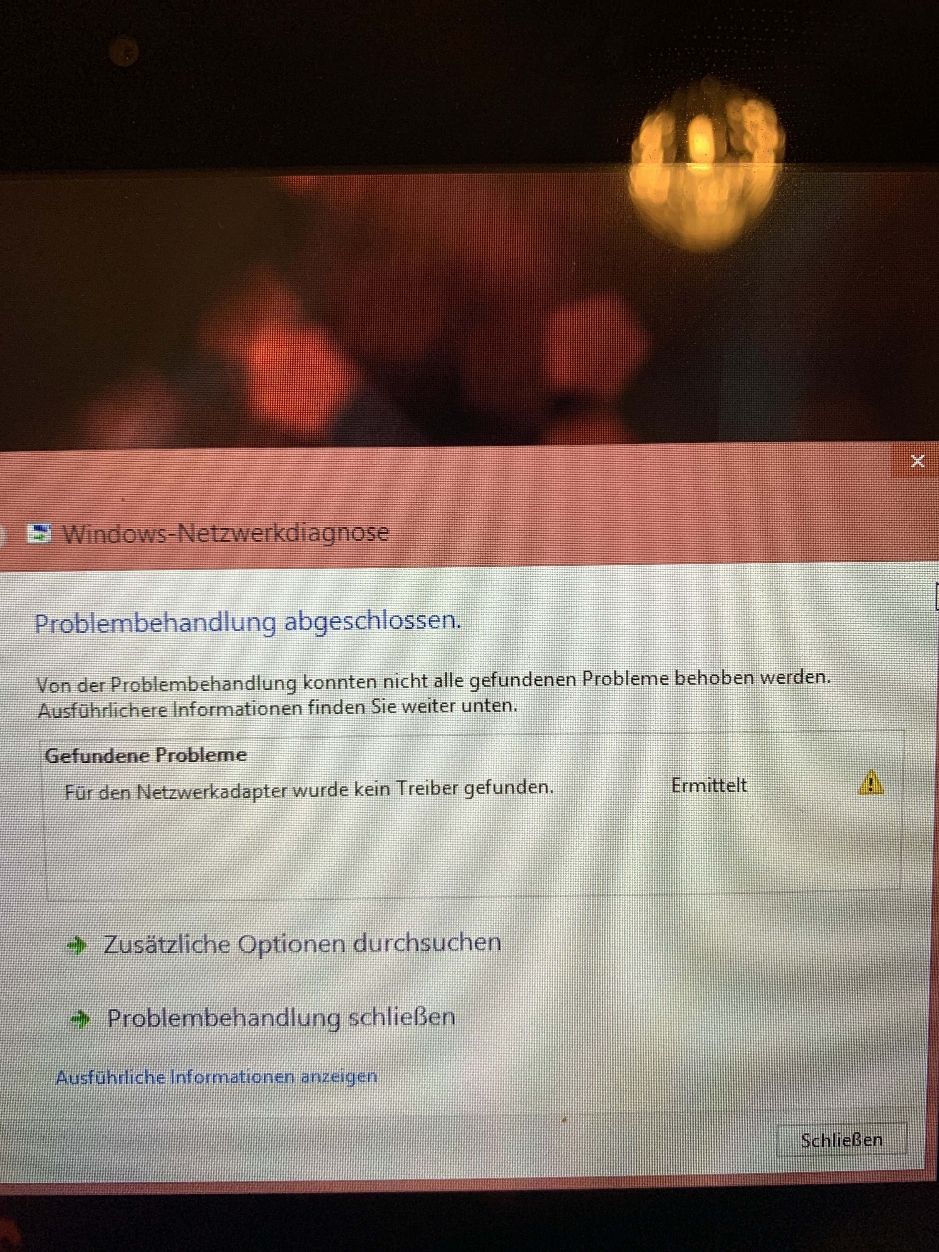

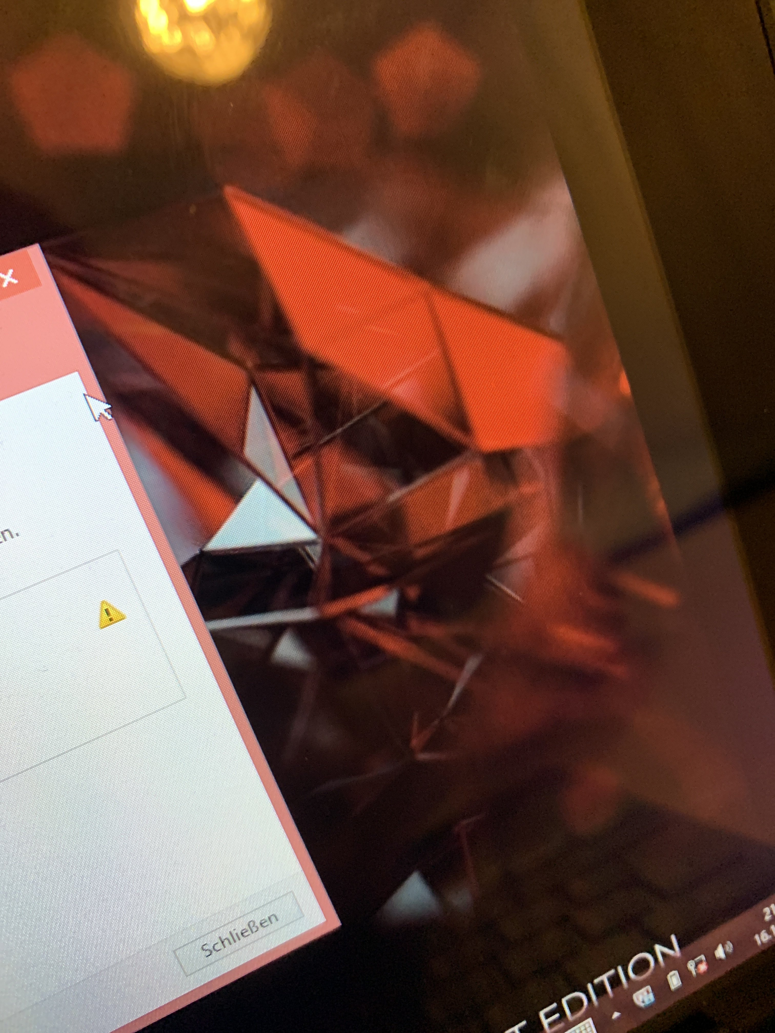

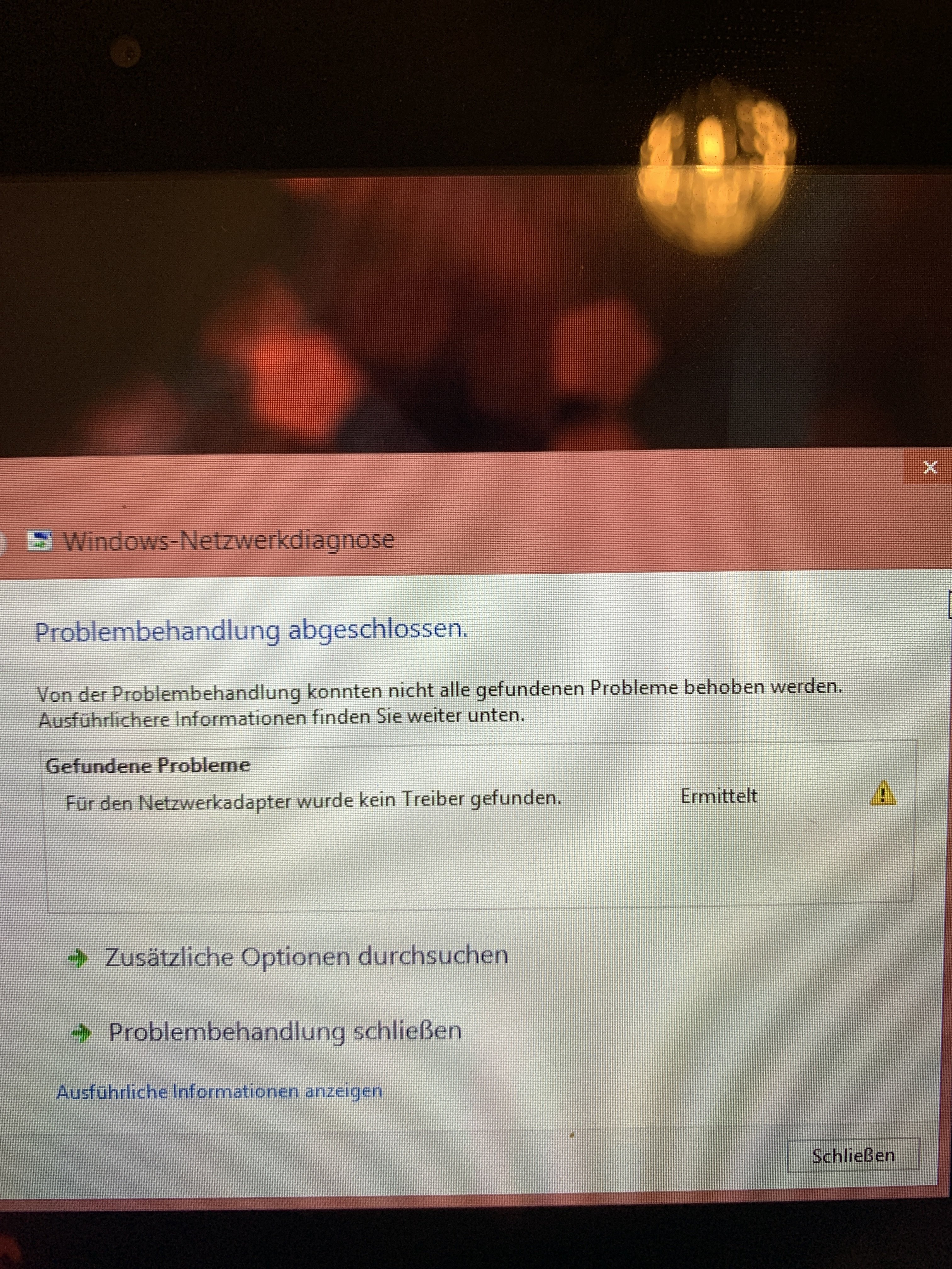

Hallo, ich habe gerade ein problem mit meinem Laptop welches ich bis jetzt nicht beheben konnte, und zwar besitzen ich einen Laptop von Acer mit 32 Bit und Windows 8.1, habe ihn ungefähr seit 5 Jahren alles lief einwandfrei aber heute wurde mir nach dem Hochfahren des Laptops angezeigt das keine Internet Verbindung besteht, danach habe ich die Problem Behandlung gestartet und mir wurde angezeigt das keine Treiber für den Netzwerkadapter gefunden worden sein. Da ich kein Internetzugriff habe um die Treiber zu installieren habe ich den Laptop zurückgesetzt um vielleicht so die Treiber zu bekommen. Hat auch nicht funktioniert. Ich habe mich ein bisschen eingelesen um das Problem irgendwie zu beheben doch ich habe nix so wirklich verstanden.
Bitte Hilft mir bin wirklich verzweifelt.

Du gehst in den Geräte-Manager um den Hersteller herauszufinden, danach gehst du in den Download-Bereich-->Treiber und lädst den passenden Treiber herunter. Mit großer Wahrscheinlichkeit ist es ein Realtek-Adapter also findest du hier den Treiber Klick

Da ich davon ausgehe, dass Windows diese Treiber eigentlich bereits mitbringt und das Ganze ja kurz
zuvor noch funktioniert hat, führe mal eine Systemwiederherstellung durch und setze den Rechner ein
paar Tage zurück, wenn das nichts bringt, kann mit einem externen Betriebssystem (Live Linux) die Grundfunktionalität der Netzwerkkarte testen.

Treiber über einen anderen PC/Laptop/Smartphone laden und per USB auf den PC kopieren wäre ne Möglichkeit.

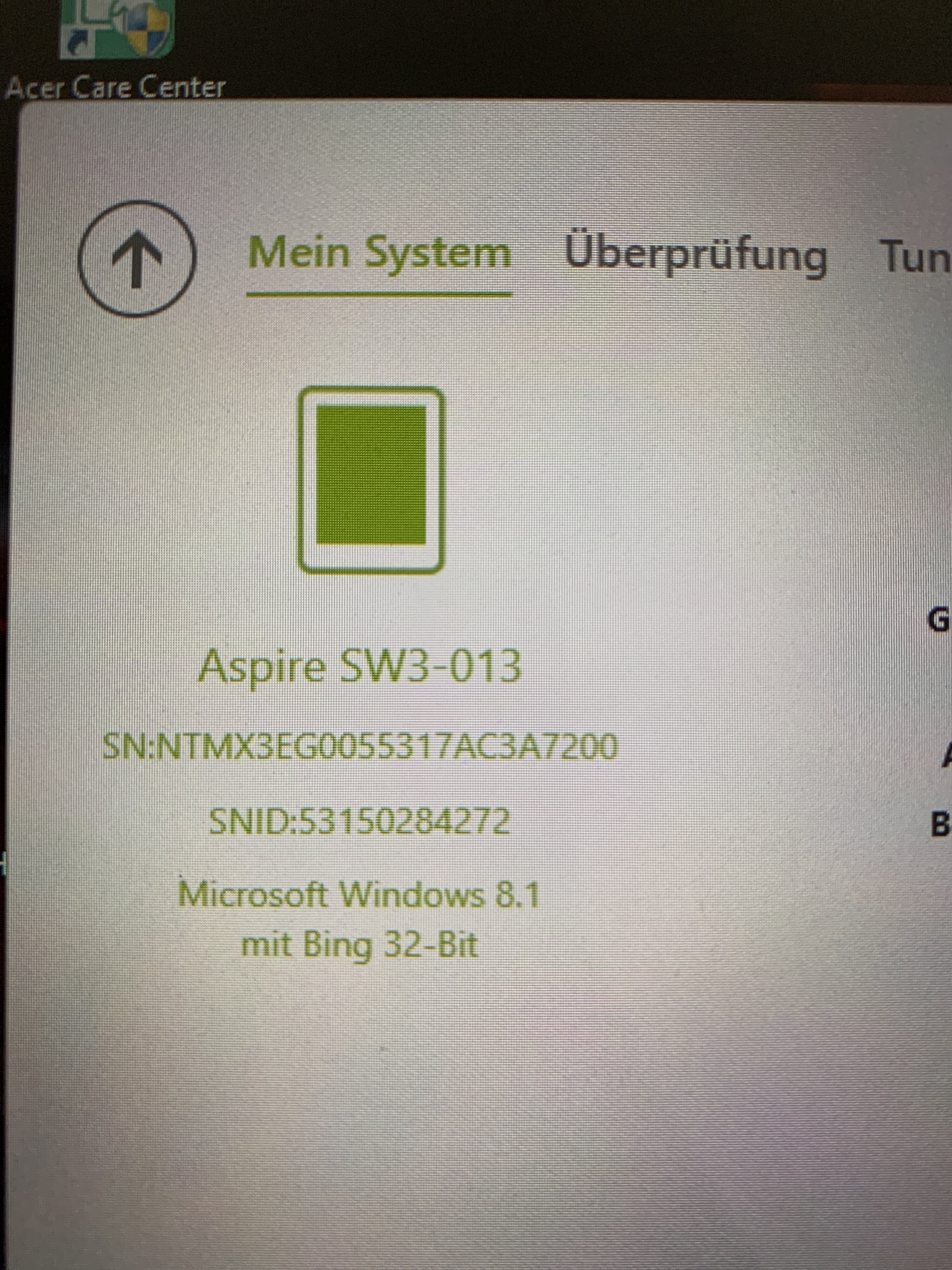

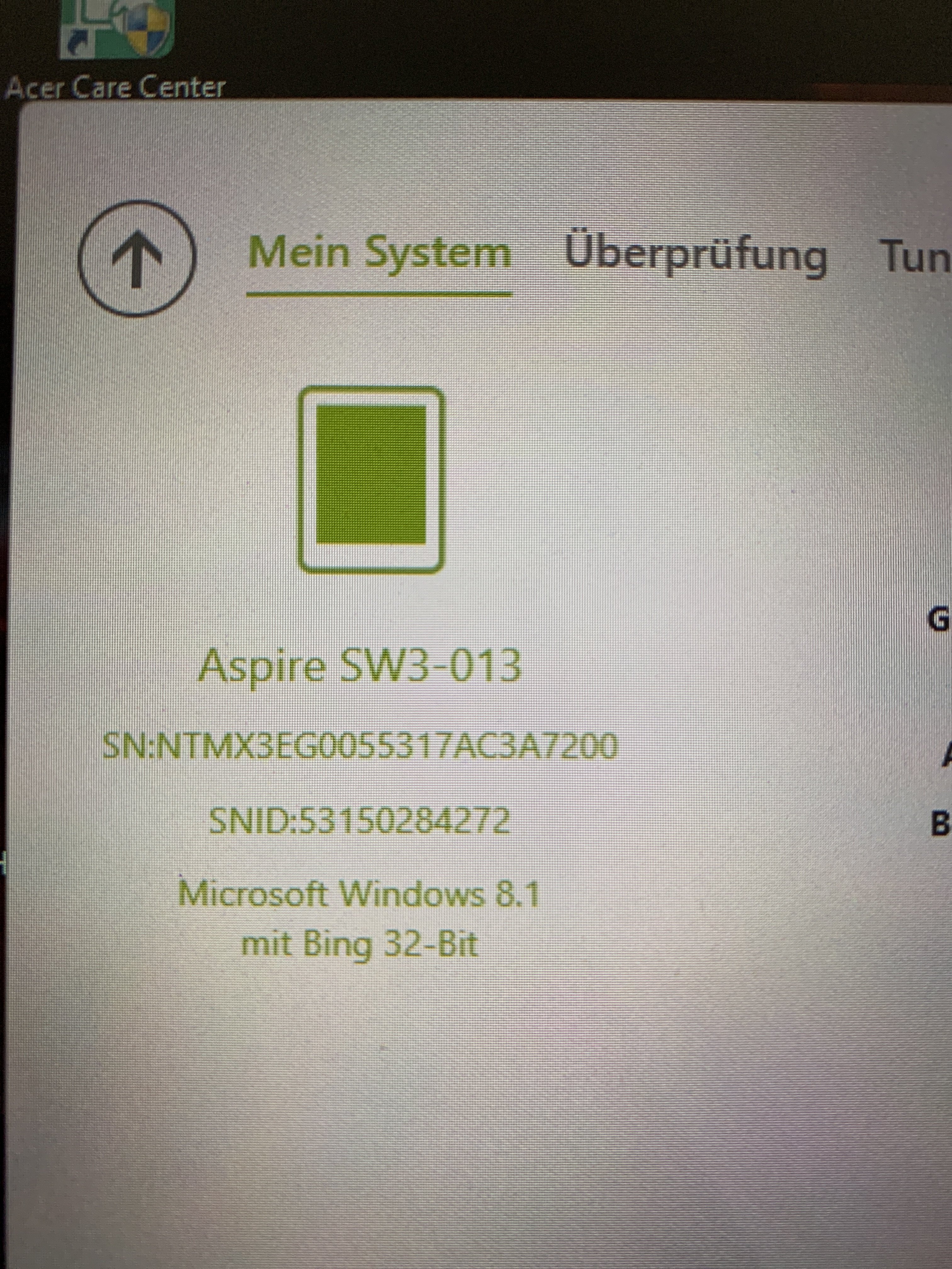

Also es handelt sich um einen Acer aspire switch 3 wie gesagt mit 32 Bit und Windows 8.1

@Arda63:
Hier im Downloadbereich gibt es die Treiber-zip-Datei für Windows8:
https://www.computerbase.de/downloads/treiber/netzwerk/realtek-ethernet-controller-driver/
vorausgesetzt, dass es wirklich ein Realtek-Treiber sein muss. Den genauen Typ des Notebooks findest du auf dessen Unterseite auf dem Typenschild, den man exakt wissen müsste, um dir effektiv helfen zu können.
Diese Datei müsstest Du bitte mit einem anderen Gerät herunterladen, auf das Notebook transferieren (evtl. mit einem USB-Stick), extrahieren und den Inhalt installieren, dann müsste der Treiber wieder funktionieren.
Schreib bitte, ob Du weiterhin Probleme hast oder ob Du erfolgreich den Fehler beseitigen konntest.
Ich sehe gerade, dass das Gerät ein Convertible ist, damit kenne ich mich nicht so aus. Ein Typenschild sollte das Gerät aber trotzdem besitzen.
Desweiteren lese ich gerade, dass das Gerät wahrscheinlich keine Ethernet-Schnittstelle besitzt und deshalb wahrscheinlich auch keinen Realtek-LAN-Chipsatz-Treiber benötigt:
Netzwerk
Intel Dual Band Wireless-AC 7265 (a/b/g/h/n = Wi-Fi 4/ac = Wi-Fi 5), Bluetooth 4.0
Es wird wohl wahrscheinlich der WLAN-Treiber kaputt oder per Funktionstaste ausgeschaltet sein (Windows weiß sich nicht besser zu helfen als eine irreführende Fehlermeldung auszugeben).
Ohne konkretere Angaben von @Arda63 kann man wirklich nur im Nebel stochern.
Wenn es das Gerät ist, worüber ich gerade lese, steht in den Reviews:
Als Hauptkommunikationsmedium dient das Dual-Band-Wireless-AC-7265-Modul von Intel, welches auch Bluetooth 4.0 mit an Bord hat. ... ... ...Kabelverbindungen lassen sich nur mit Hilfe eines USB-Adapters realisieren.
Also doch nichts mit Realtek-Treibern, oder sehe ich das falsch? Es müssten IMO Intel-Chipsatz-Treiber sein, die das WLAN-Modul beinhalten.
