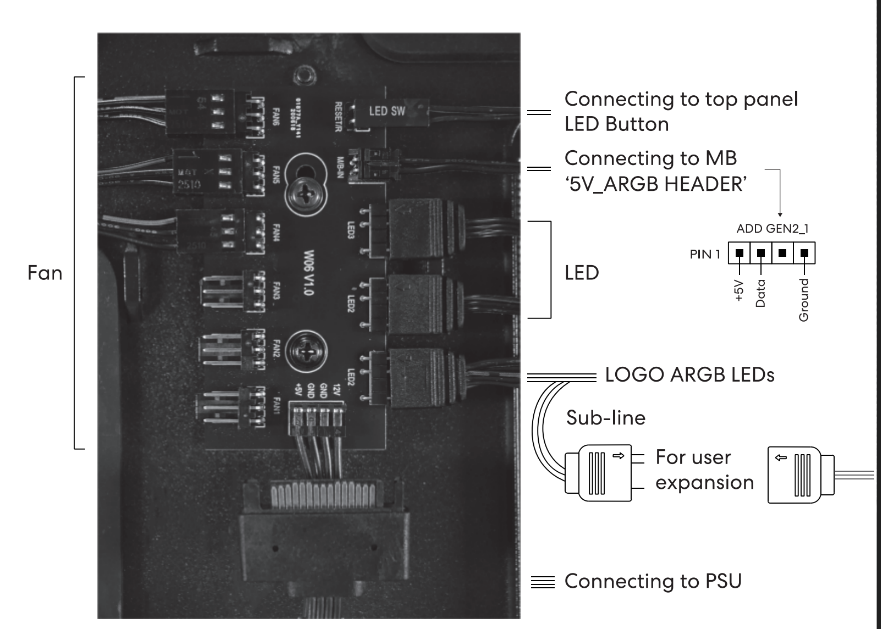

Spontan hätte ich kurz eine kleine Frage auf der Verteilerplatine im Gehäuse läuft ein Stecker mit der Beschriftung M/B-IN das müsste ja rein Logisch betrachtet die Zuleitung zum Mainboard sein oder ? Zum anderen geht noch ein Unbeschriftetes Kabel ab mit der Beschriftung auf der Platine 12 V , GND , GND , +5V liege ich richtig mit der Annahme das der Spaß zum Netzteil weiterläuft oder bin ich da auf dem Holzweg ?
Ohje mir wird wieder klar warum ich kein Elektriker geworden bin sondern Techniker :D
@deadlands3
Aus der Anleitung: Hier ist es eigentlich gut visualisiert wie ich finde. 5V ("MB-In") ist auf jeden Fall der 3-Pin aRGB, der kommt auf einen der beiden 3-Pin aRGB Header auf dem Mainboard und ist zuständig dafür, dass du die aRGB Lüfter üper Software ansteuern kannst. Für die AiO nimmst du dann den zweiten Header auf dem Mainboard. Der Anschluss unten ist in der Tat für die Stromversorgung des PWM / aRGB Controllers und der Komponenten, die dran hängen zuständig, der bekommt den Strom durch einen SATA Anschluss vom Netzteil.

super vielen dank die Anleitung habe ich auch aber mehr als dunkel da erkennst du fast nichts da ist die hier echt besser :)
Da bin ich schon etwas beruhigt das ich es doch einigermaßen richtig erkannt habe

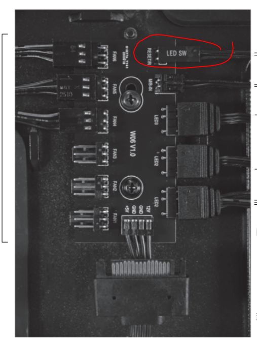

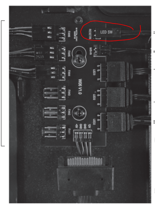

Ok und mit dem Anschluss oben Rechts den ich eigentlich nicht brauche meinst du welchen genau ? Ich frage daher weil bei mir effektiv nur der MB-In frei hängt und halt der fürs Netzteil und halt noch die anderen für die Lüfter und die für die USB Anschlüsse sowie Power und Reset die habe ich aber mal weg gelassen weil die ja beschriftet sind nur um dich nicht falsch zu verstehen
Der Controller für die Kühlung ist doch dann aber Theoretisch auch nur Spielerei und eigentlich relativ unnötig oder ? Ich meine ist ja nur für die RGB Steuerung oder ?
Der hier, schadet aber auch nicht den zu verbinden bzw. verbunden zu lassen, das Lancool 215 hat ja sowieso einen gesonderten Knopf für die Beleuchtungssteuerung. Bei vielen anderen Gehäusen kann man den Reset Button als Knopf für die RGB Steuerung umfunktionieren, indem man den mit einem RGB-Controller verbindet.

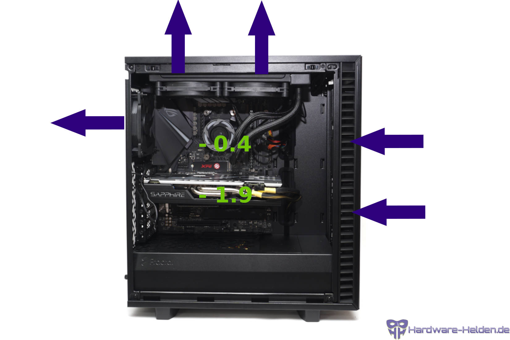

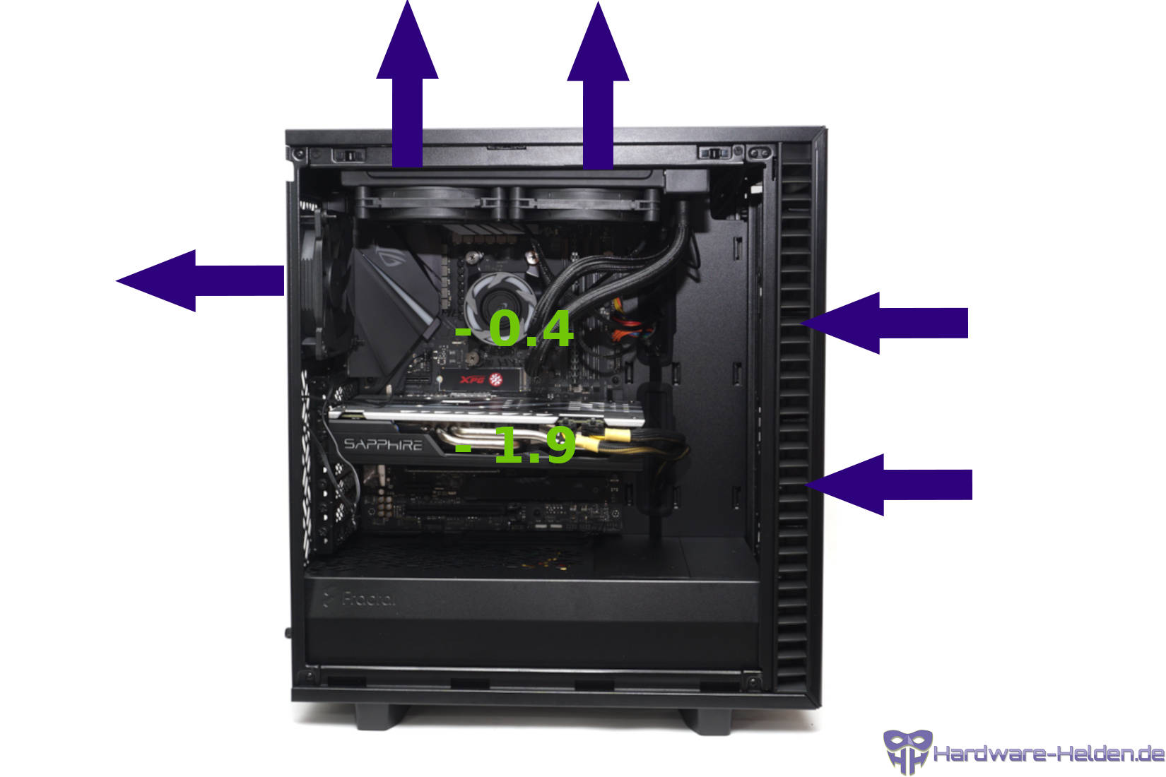

Was könnt ihr denn zur Kühlung sagen In meinem Fall dachte ich mir ich verbaue den Radiator mit den Lüftern der Kühlung oben denkt ihr es reicht von der Kühlleistung obwohl er mehr oder weniger wärmere Luft zieht als würde er unten sitzen weil sind wir mal ehrlich schaut oben einfach besser aus
Genau, das Airflowkonzept würde ich auch so umsetzen. Alles was aktuell schon an Lüftern im Gehäuse ist so lassen wie es ist (2x vorne Intake, 1x hinten Exhaust) und den Radiator von der AiO oben mounten. Also so:
Ok dann passt das auch
