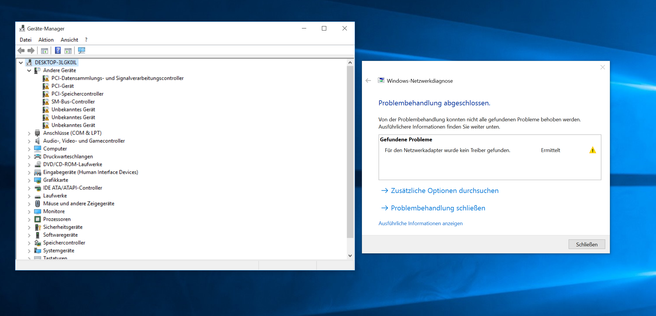

ich habe hier einen älter Rechner Fujitsu Celsius w570n. Diesen habe ich mit Windows 10 neu installiert.
Jetzt wird allerdings der Netzwerkadapter nicht erkannt.

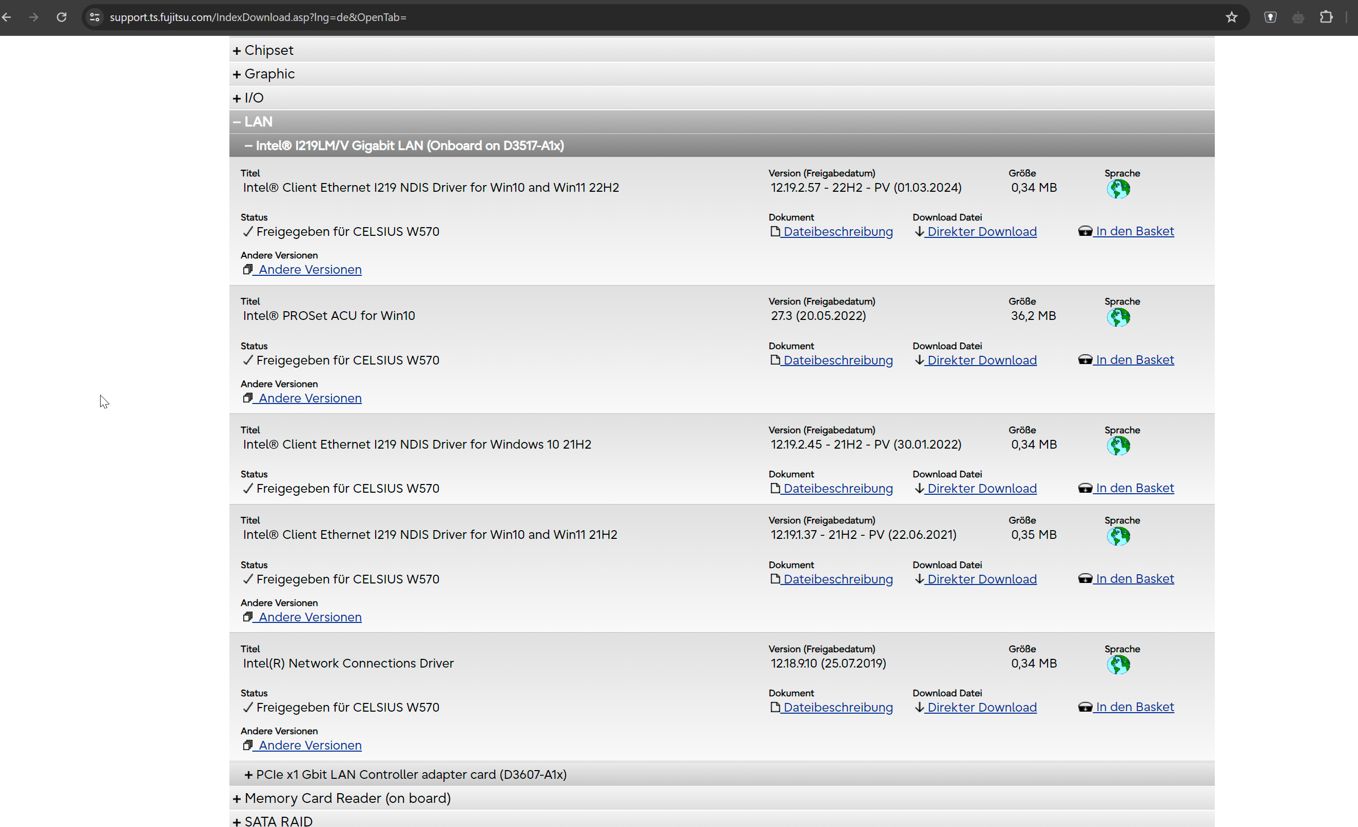

Auf der Treiber Seite von Fujitsu werden einige Treiber gelistet aber irgendwie bekommen ich keinen zum laufen.
Ich kann auch im Gerätemanager nicht genau erkennen welches der dort aufgeführten Geräte der Netzwerkadapter ist - Screenshot anbei.
Wenn ich die EXE aus diesem Paket ausführe kommt immer die Meldung das keine passender Adapter gefunden wurde.
Kann mir jemand einen Tipp geben welchen Treiber ich für welches "Gerät" verwenden muss um der Netzwerk zum laufen zu bekommen?

dann mach jetzt win update. und vergiss die "optionalen" ned.
und wenn nix mehr kommt, und der gerätemanager sauber ist, bist fertig.
Reaktionen: ismon
Fujitsu bietet auch ein Tool (DeskUpdate) für die Treiberinstallation jeglicher Geräte, falls die Workstation damals mit Windows 10 ausgeliefert wurde.
Damit solltest du auch die letzten offenen Treiber erledigen können, falls nach Windows Update noch welche bleiben.
