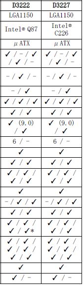

Oh Mist, das habe ich im überfliegen der Beiträge echt irgendwie überlesen, sorry. Das kann vermutlich das Problem sein, muss es aber nicht. D3222 und D3227 unterscheiden sich lediglich verwendeten Chipsatz (Q87 vs C226), nicht aber hinsichtlich der weiteren Schnittstellen. Deswegen funktioniert das D3222 BIOS auch.

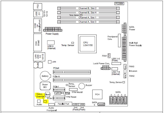

Recovery Flash ganz grob:
1) Poweroff und AC weg, etwas warten bis die Kondensatoren entladen sind
2) Den Jumper setzen (siehe gelbe Markierung im Beitrag vorher)
3) Den USB-Stick vom DOSFLASH Versuch dran (alle weiteren bootbaren USB Medien weg)
4) PC wieder anschließen, starten und vom Stick booten
5) Dann wie gehabt dosflash.bat aufrufen (sollte dann selbsterklärend sein)
Der Recovery Flash dauert eine Weile und es kann sein dass dabei keine Ausgabe erfolgt und auch keine Eingaben möglich sind. Während dem Flash Vorgang gibt es immer einen kurzen Piepton und ist beendet wenn der Speaker eine Signalfolge von kurz-kurz-lang-lang vor sich hin pfeift.
OK, dann kann man es noch mit dem Factory-Flash versuchen. Die angehängt ZIP Datei entpacken und die .bin sowie efiflash.exe in das Root-Verzeichnis deines DOS USB-Sticks kopieren.
Step-by-Step:
  • PC vom Strom trennen (warten bis das Netzteil vollständig entladen ist!)
  • Override-Jumper setzen
  • Stromkabel wieder anstecken
  • Das System via USB Stick nach DOS booten
  • Start des Binary-Updates mit ""efiflash.exe D3227-A1x.R1.47.0.BIN""
  • Warten bis der Vorgang beendet wurde
  • Override-Jumper entfernen
ACHTUNG:
Hier kannst du dir das Board bzw. das ROM wirklich endgültig schießen. Sollte das passieren funktioniert nur noch ein Flash über externen Adapter oder ein neuer ROM Baustein.

Sorry, letztes Bild nicht gesehen 🤦‍♂️ CPU-Z liest auch nur DMI-Einträge aus, die dazu noch mit dem richtigen Tool beliebig editierbar sind. Da würde ich mir nicht den Kopf darüber zerbrechen. Vielleicht kommt das auch mit dem Bios mit.

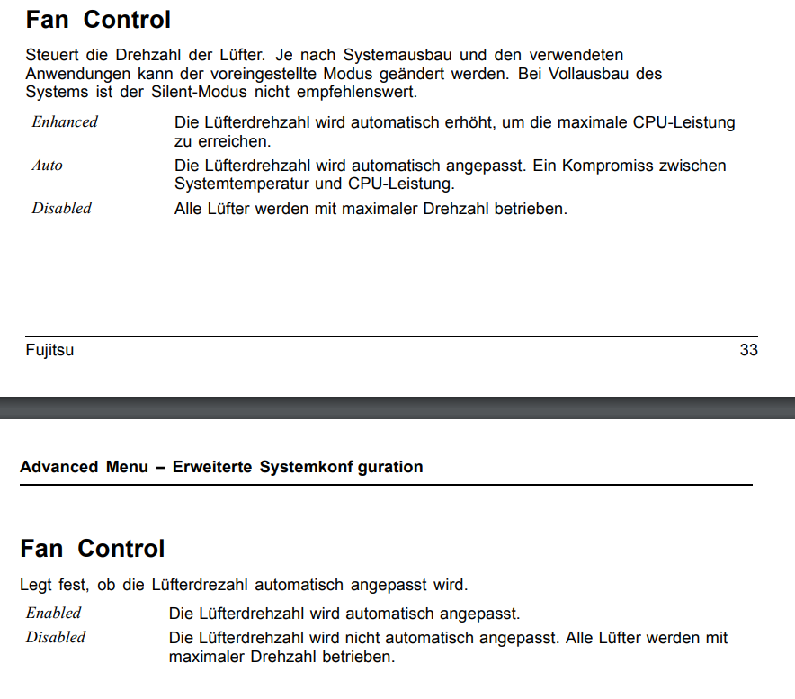

Im Bios-Manual sehe ich 2x FAN-Control. Kannst du da wirklich nirgendwo was einstellen?

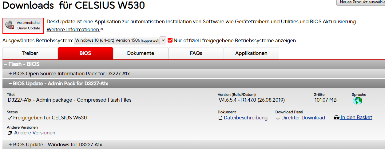

Ich habe das da gefunden für Celsius W530. Du solltest aber anhand der Seriennummer bei Fujitsu suchen.

Ich habe die Tage noch eine Anfrage bei Fujitsu gestellt. Antwort dazu hier:
"Die Bios Updates dieser System-Generation wie die Celsius W530 / W530Power wurden aus Sicherheitsgründen aus dem Download Bereich entfernt.
Detaillierte Informationen dazu finden Sie in dem Dokument, welches Sie über diesen Link erreichen:
https://support.ts.fujitsu.com/IndexDownload.asp?SoftwareGuid=8f581496-5e2f-4efe-9913-ab72477036ed "
Allerdings haben sie mir auf erneute Anfrage eine Datei mit der aktuellen Version zukommen lassen.

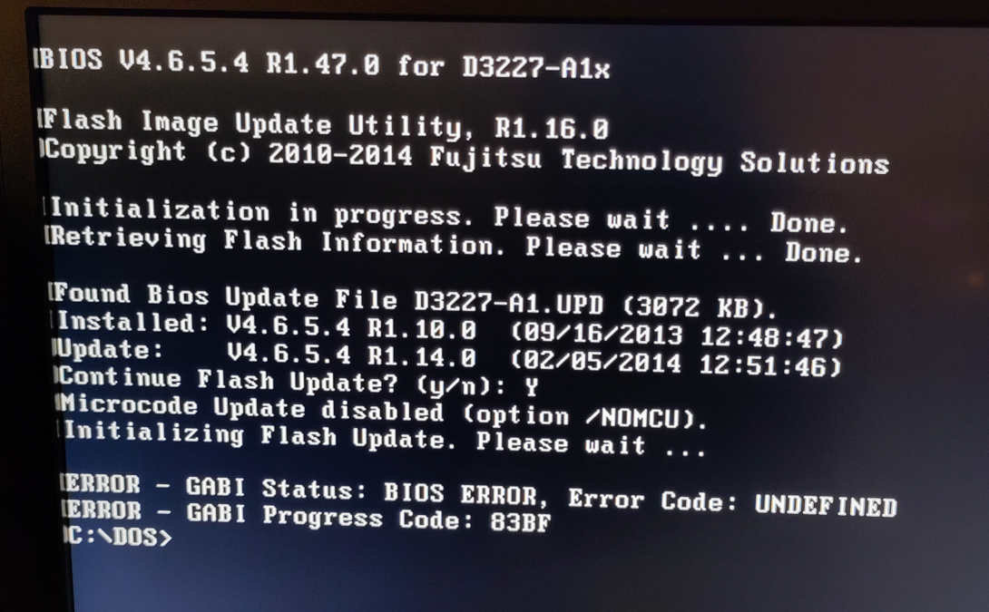

Soweit so gut. Allerdings habe ich immer noh zwei Fehler.
1. Ich kann die Verion von meiner R1.10.0 nicht auf R1.47.0 updaten, da Version R1.14.0 als Voraussetzung dafür ist.
2. Wenn ich manuell versuche die R1.14.0 zu patchen (im Anhang), bekomme ich einen Fehlercode:
ERROR - GABI Status: BIOS ERROR, Error Code: UNDEFINED
ERROR - GABI Progress Code: 83BF
Ich kann die ganze ZIP, die mir FJ zur verfügung aufgrund der Dateigröße nicht hochladen :(
P.S. ich habe auch den Jumper gesteckt, dann kommt ein anderer Progress Code Error, aber es funktioniert auch nicht.
Danke euch!

LORDani95 schrieb:
Ich kann die Version von meiner R1.10.0 nicht auf R1.47.0 updaten, da Version R1.14.0 als Voraussetzung dafür ist.
Ist natürlich Mist, wenn noch dieser Zwischenschritt über R1.14.0 erforderlich ist.
Hast Du nicht versucht, bei Fujitsu auch noch diese Version zu bekommen wenn
die schon so kooperativ mit der R1.47.0 waren?
