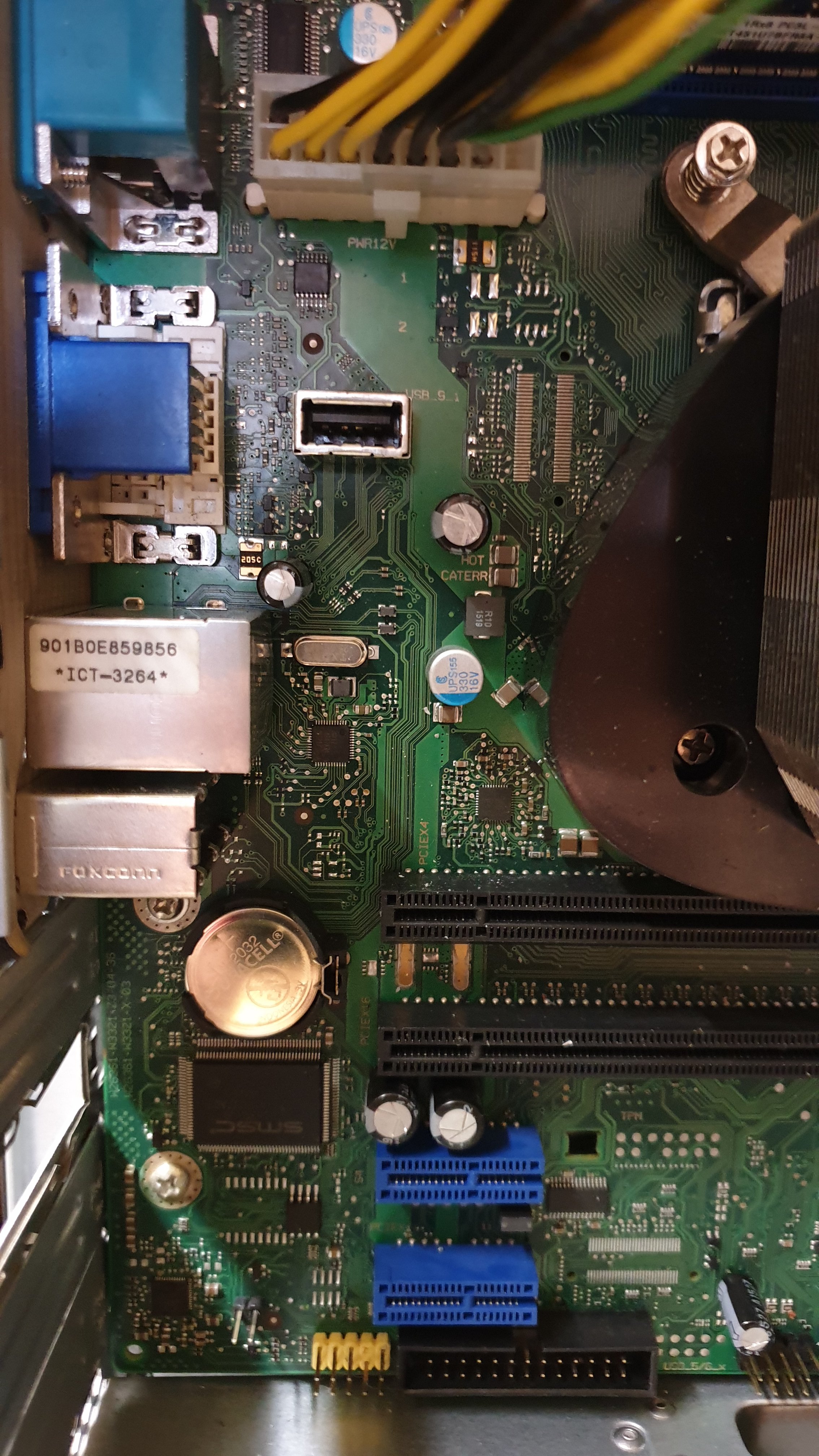

Guten Tag zusammen!
Ich bin jetzt heute mal dazugekommen die Ursache bei einem Rechner den ich mit einem Monitor aufgekauft habe genauer zu überprüfen warum die Lüfter auf 100% drehen. Kaufgrund war aber nur der Monitor.
Dachte zuerst es ist nur ein Lüfter laut Erklärung des Verkäufers betroffen, aber dem ist nicht so. Alle sind auf Anschlag.
Wegen dem LAN-Anschluss hatte ich hier mal einen Thread aufgemacht. Der ist höchstwahrscheinlich defekt. Also half nur noch eine LAN-Karte für 5€ Abhilfe.

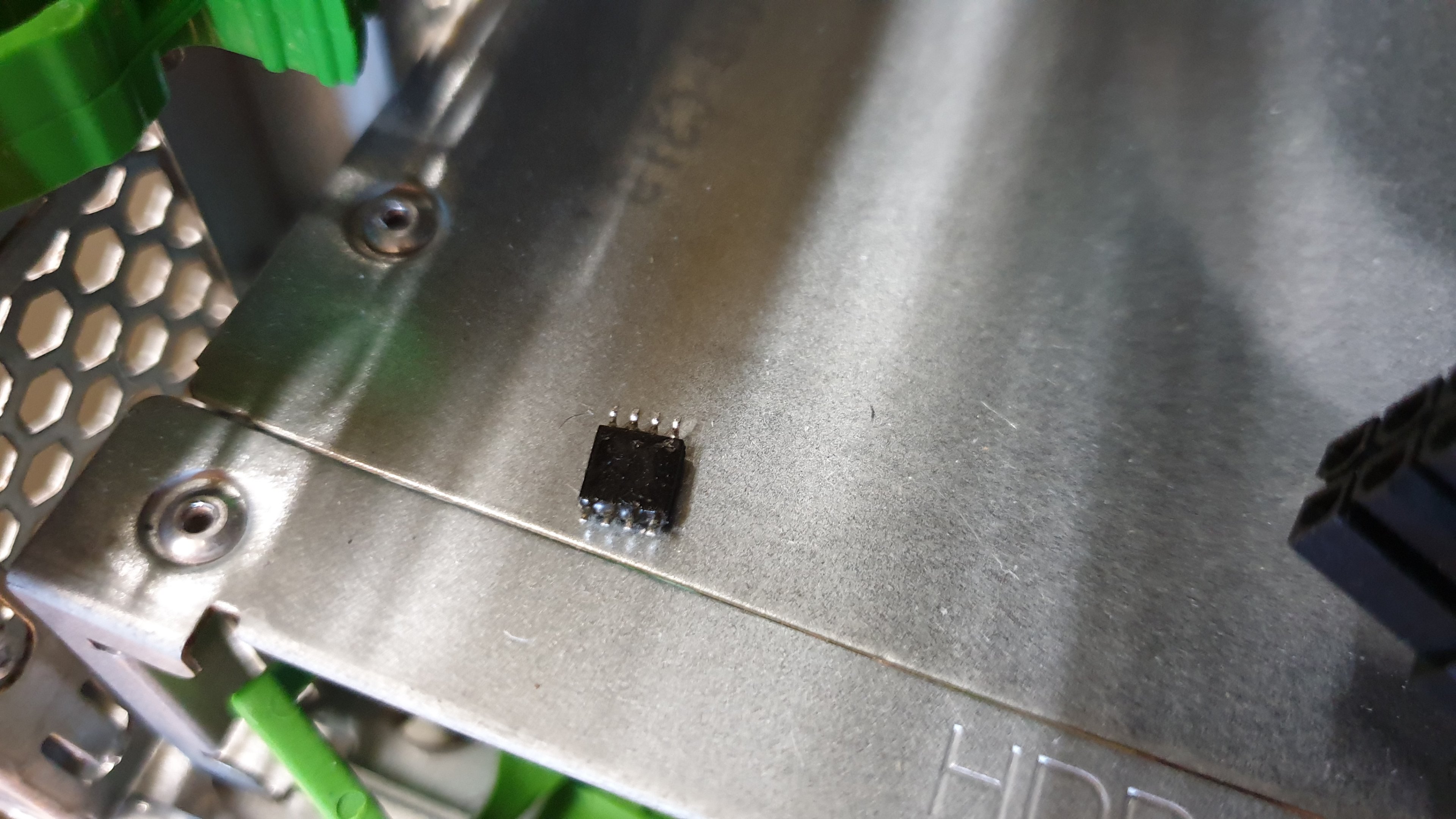

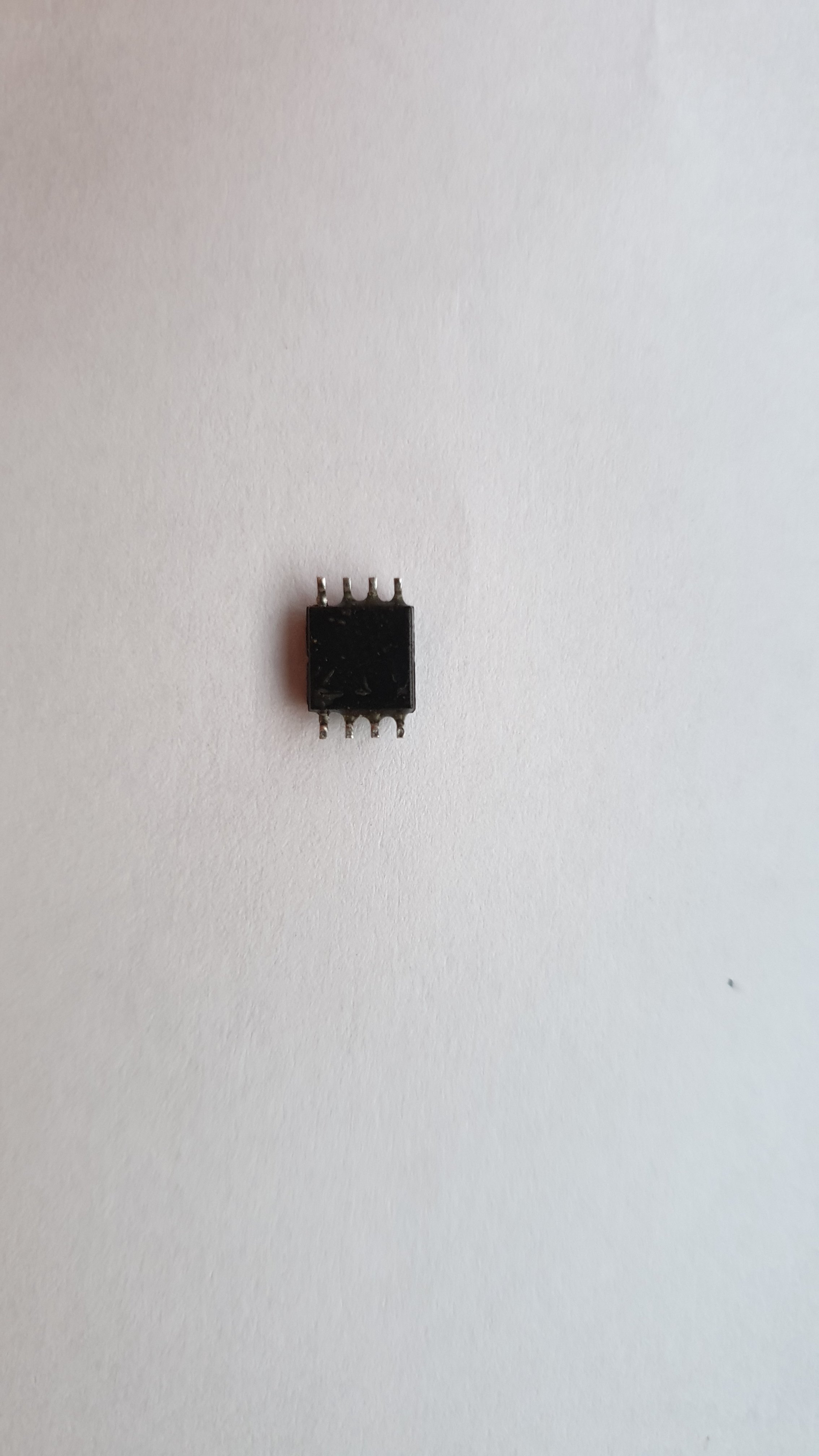

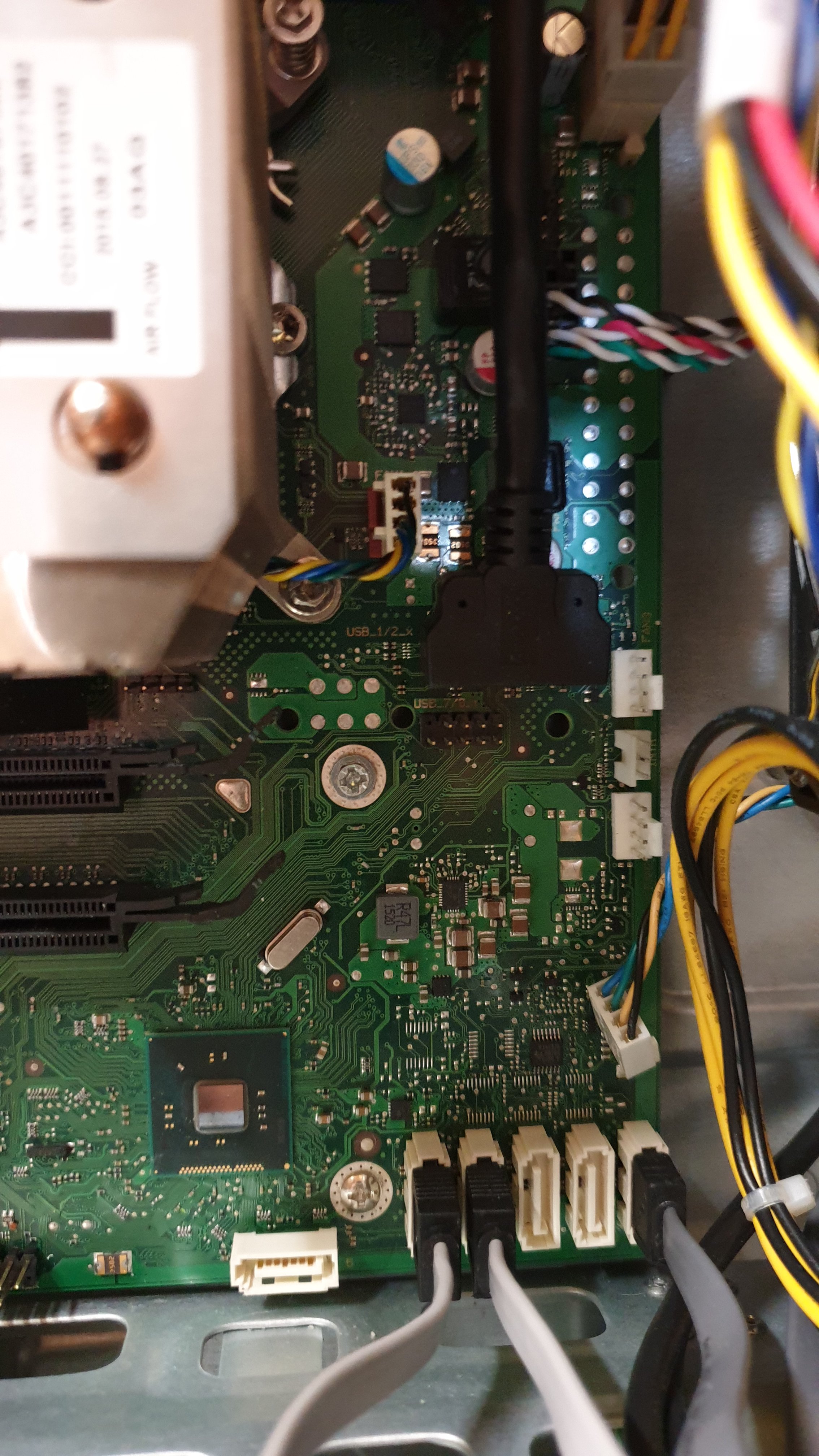

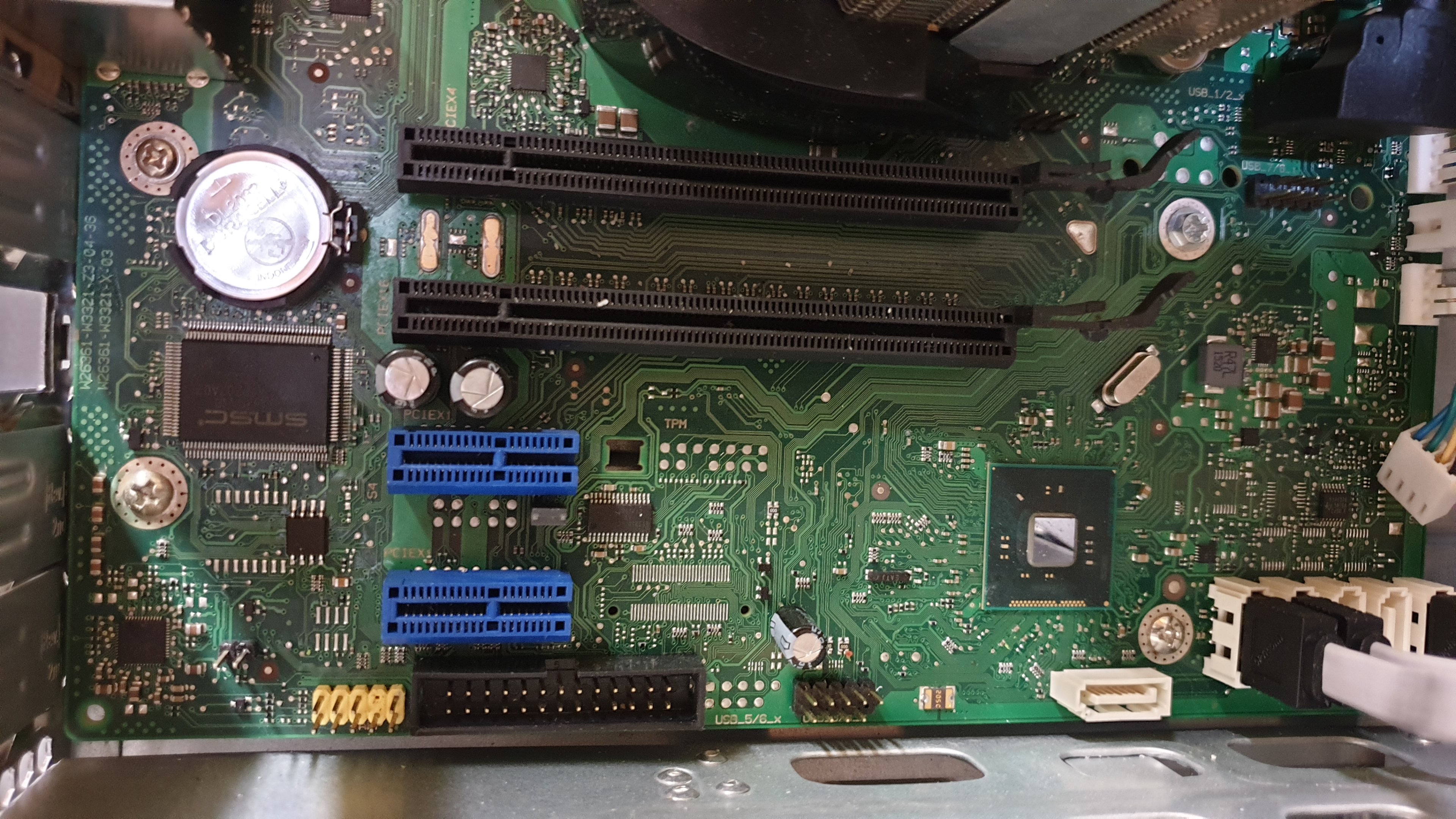

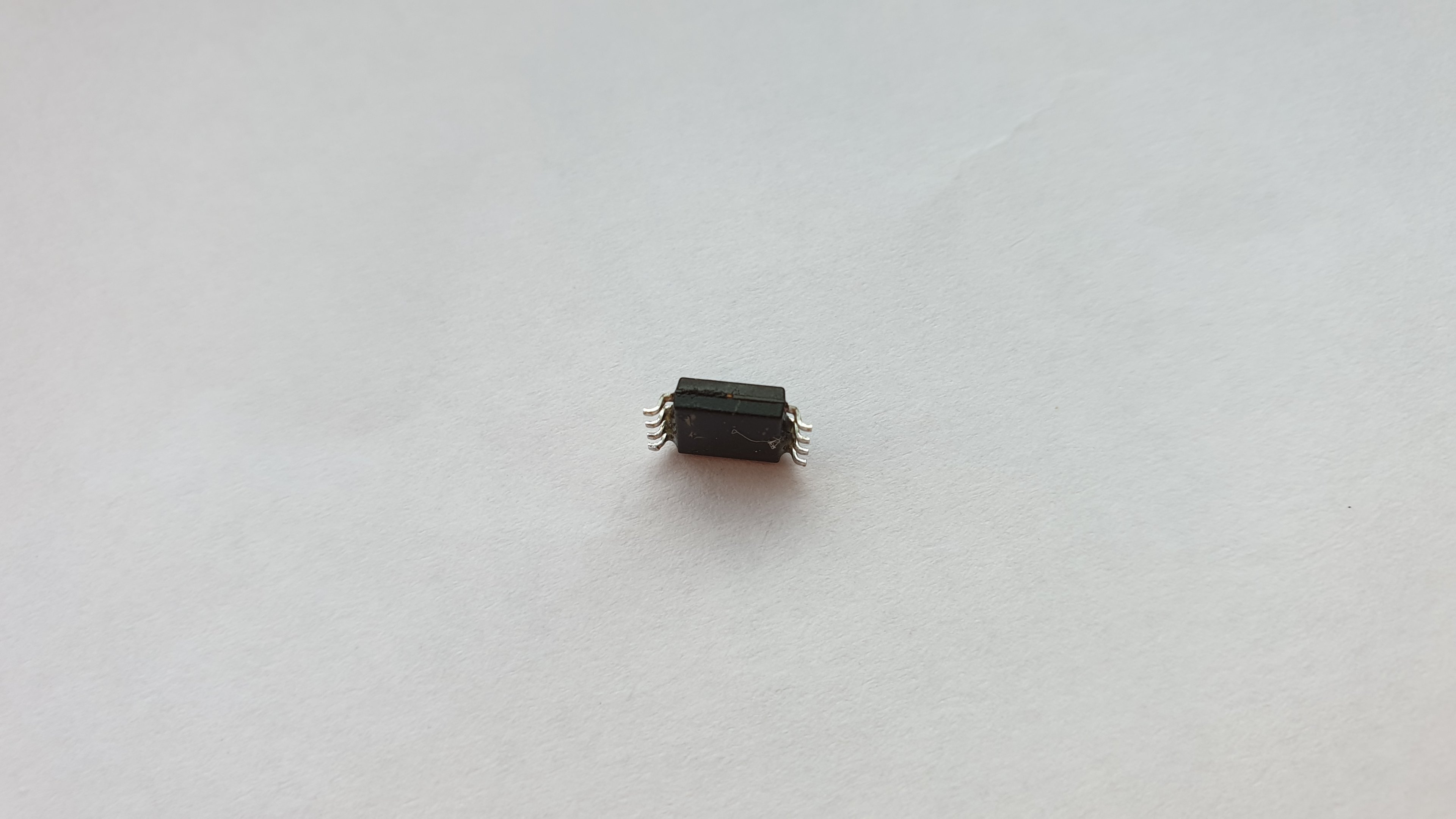

Jetzt habe ich aber gemerkt dass das so ein Chip/Controller abgerissen im Gehäuse lag. Könnte das die Fehlerursache für die Lüfter sein? Im Anhang ein paar Bilder.

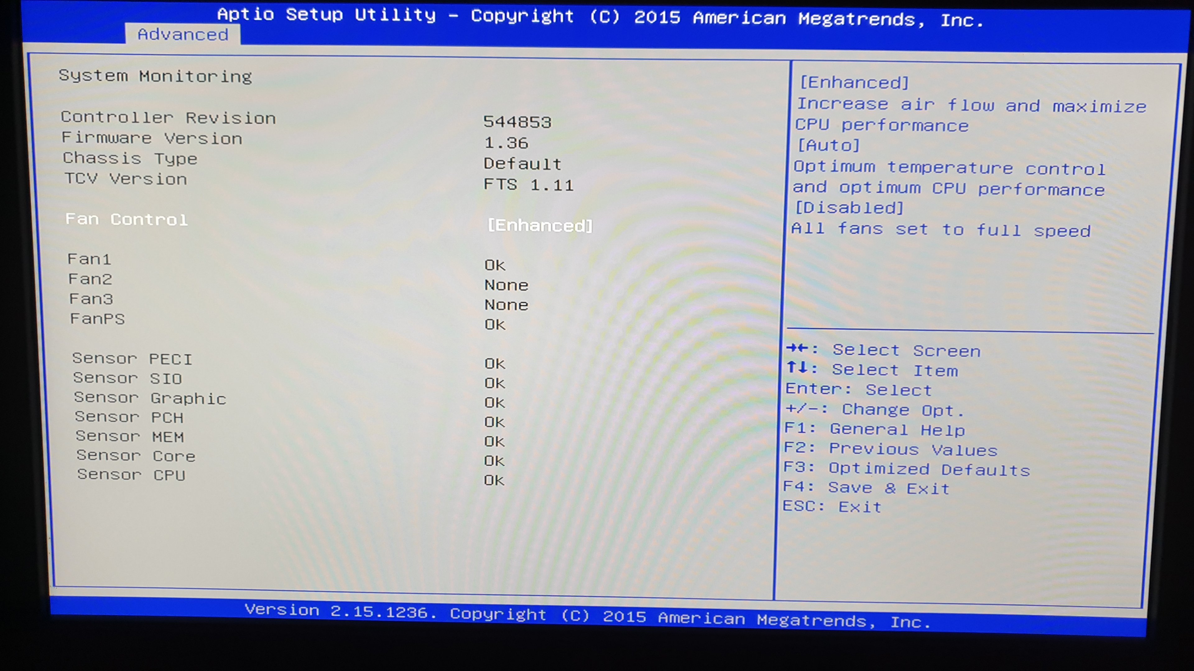

Einstellungen in Bios kann ich bei den Lüftern jedenfalls nicht vornehmen.

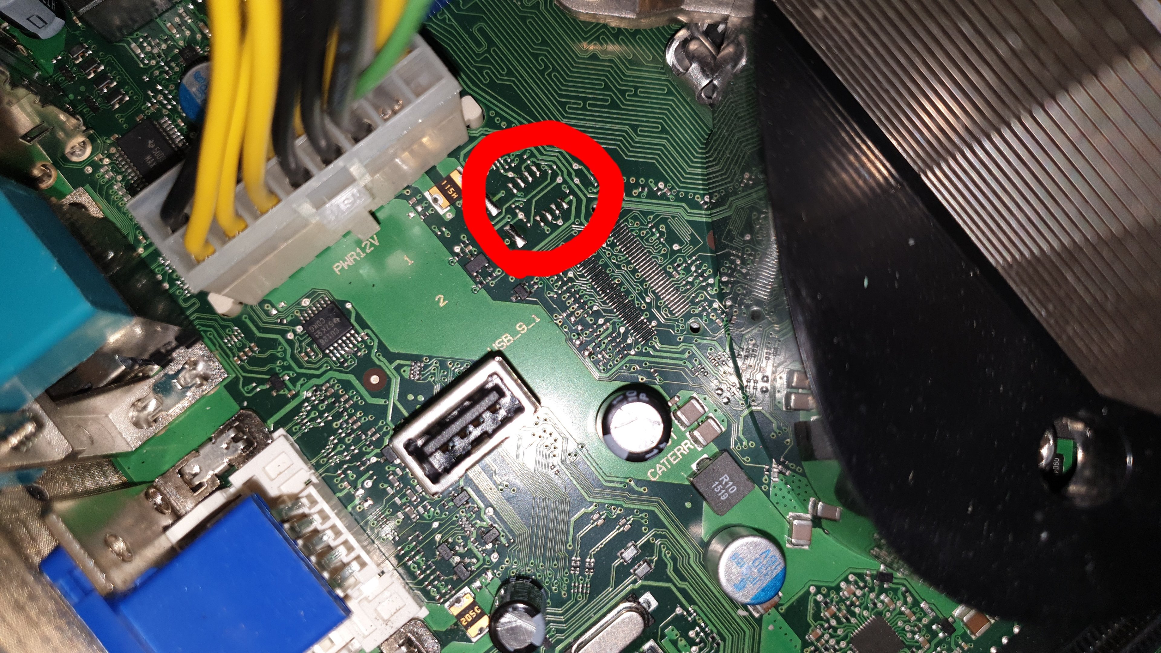

Am Lüftermanagement kann man bei solchen Fertiggeräten meist nichts regulieren. Am Einfachsten genau schauen, wo das Teil fehlt und es wieder drauflöten
@Soulfly2711
Woran erkenne ich das? Es scheint so als würden da keine Rückstände am MB hinterblieben sein. Da gibt es mehrere Stellen die in Frage kommen.
Es sei denn ich finde im Internet das identische zum abgleichen.
Aber die Frage grundsätzlich. Wie wahrscheinlich ist es dass das das auslöst?

freely-user schrieb:
@Soulfly2711
Sehr unwarscheinlich das so ein Teil einfach abfällt. Wenn der vermutliche Regler abgerissen wurde, sieht man das eigentlich an zb. abgerissenen Lötpads.
Hat das Teil eine Bezeichnung auf der Oberseite?
Das habe ich nicht behauptet. Sondern dass es glatt abgerissen wurde. Wenn nicht sauber gelötet wurde kann so ein Phänomen eben passieren dass der Löt-Zinn sich nicht richtig verbindet und bei geringem Kraftaufwand wegbricht.
Findest du keine Einstellungen, oder haben die keine Auswirkung? Diese Fujitsu Teile sind normalerweise sehr leise mit der richtigen Einstellung.
Liegt es am Foto, oder sehe ich da irgendwelche Lötzinnklumpen an den Beinchen? Muss ja theoretisch nicht einmal aus diesem Rechner stammen. Wenn das Teil irgendwo in der Produktion/Reparatur stand, kann sich da schon mal sowas in das Gehäuse verirren.
Ausschließen kann man da gar nichts.

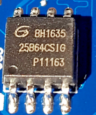

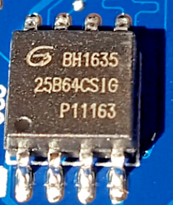

Die ganz untere Zeile ist am besten erkennbar also P11137.
Der Rest sehr schwer identifizierbar.
Erste Zeile:
B/8H16/(8)27
Zweite Zeile:
25B/864CSI/(1)G
/ = ODER
() = eher unwahrscheinlich

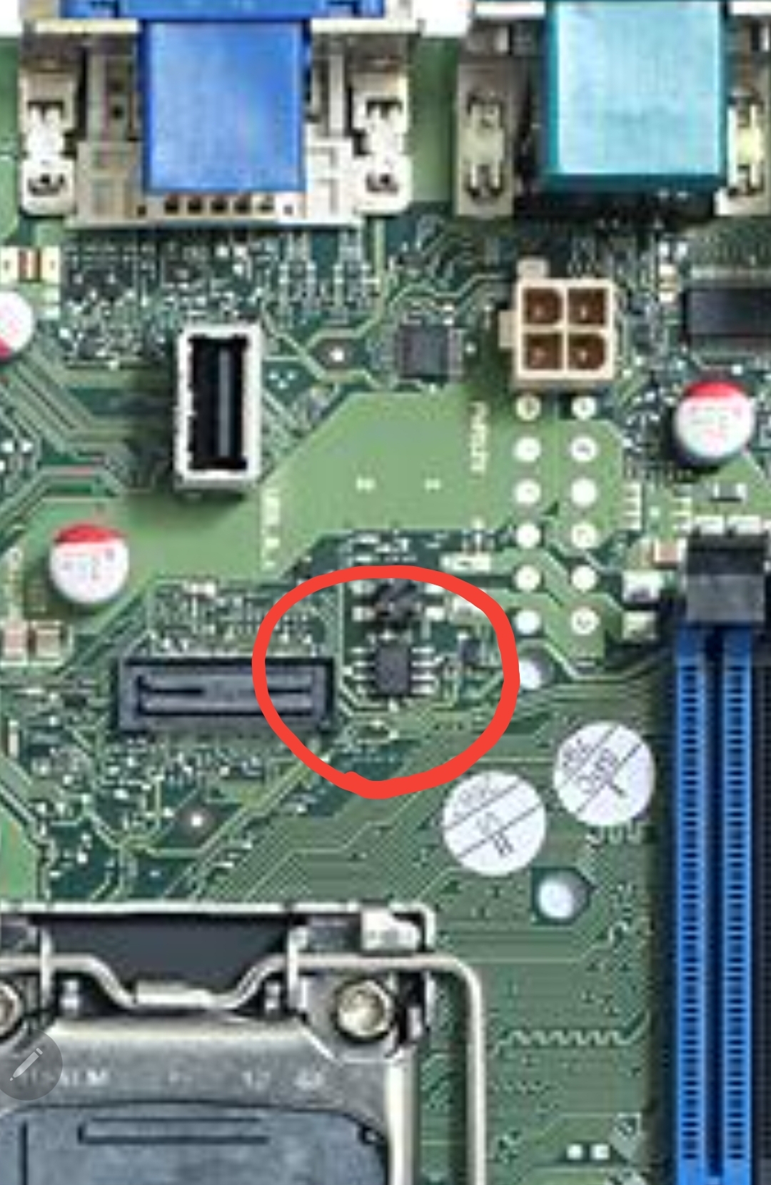

Im Anhang ein Bild was ich im Internet gefunden habe. Bis auf die letzte/n Zahl/en der ersten und letzten Zeile könnte das gut hinkommen.
Welche denn? Lüftereinstellungen > Fan Control sind alle blockiert.
Überhaupt nichts.
Nur wäre es ein komischer Zufall.
Auch wenn ich ein MB im Internet gefunden habe und es nicht 100% das gleiche ist. Das Teil könnte aber eventuell dort angebracht gewesen sein.
Wenn schon, dann mit 100% identischer Hardware vergleichen. Wie ist denn die genaue MB-Bezeichnung?
Wie gesagt, es ist ein BIOS-IC.
Überhaupt nichts.
Leg das Teil doch mal auf ein weißes Blatt und versuche mal ein vernünftiges Foto zu machen. Ebenso von der fraglichen Stelle am Mainboard. Aber sowas fällt nicht ab, glaubs mir.

Fusionator schrieb:
Ist ein bios Chip. Ohne den würde die Kiste eh nicht laufen :D
Achso. Na dann vielleicht doch so reingefallen. Aber ist schon verwunderlich dass das über 10 Jahre da drin gelegen ist ohne herausgeflogen/genommen worden zu sein.

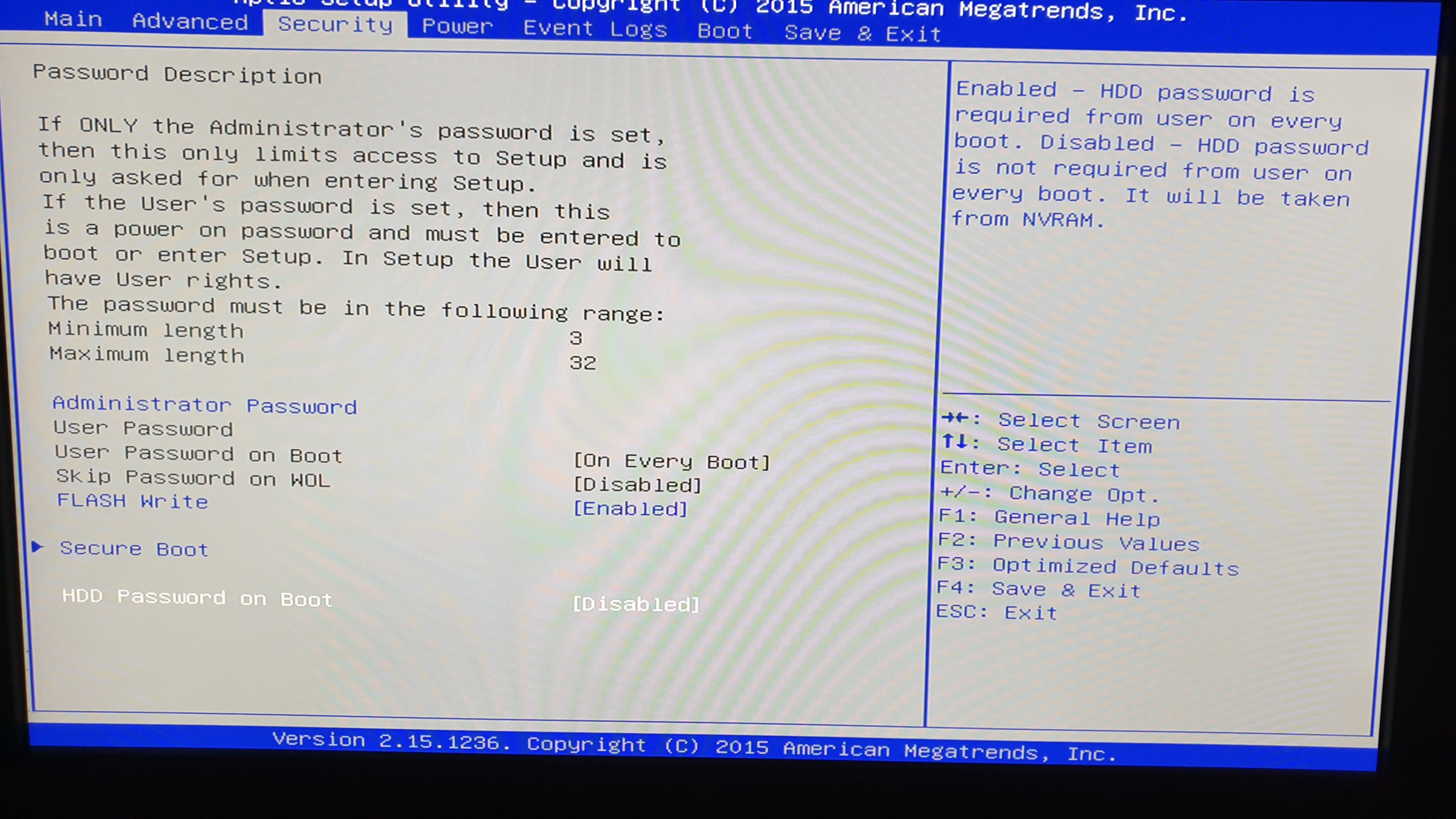

Eventuell ein angepasstes Bios? Passwortgeschützt?
Mal ein Bios-Update der Kiste probieren.
Bios ist von mir geupdatet worden.
Wenn das aber so passiert wäre, ist das dann schwieriger wieder auf den Ursprung zurückzusetzen? Was hätte es für einen Sinn die Lüfter auf 100% einzustellen?

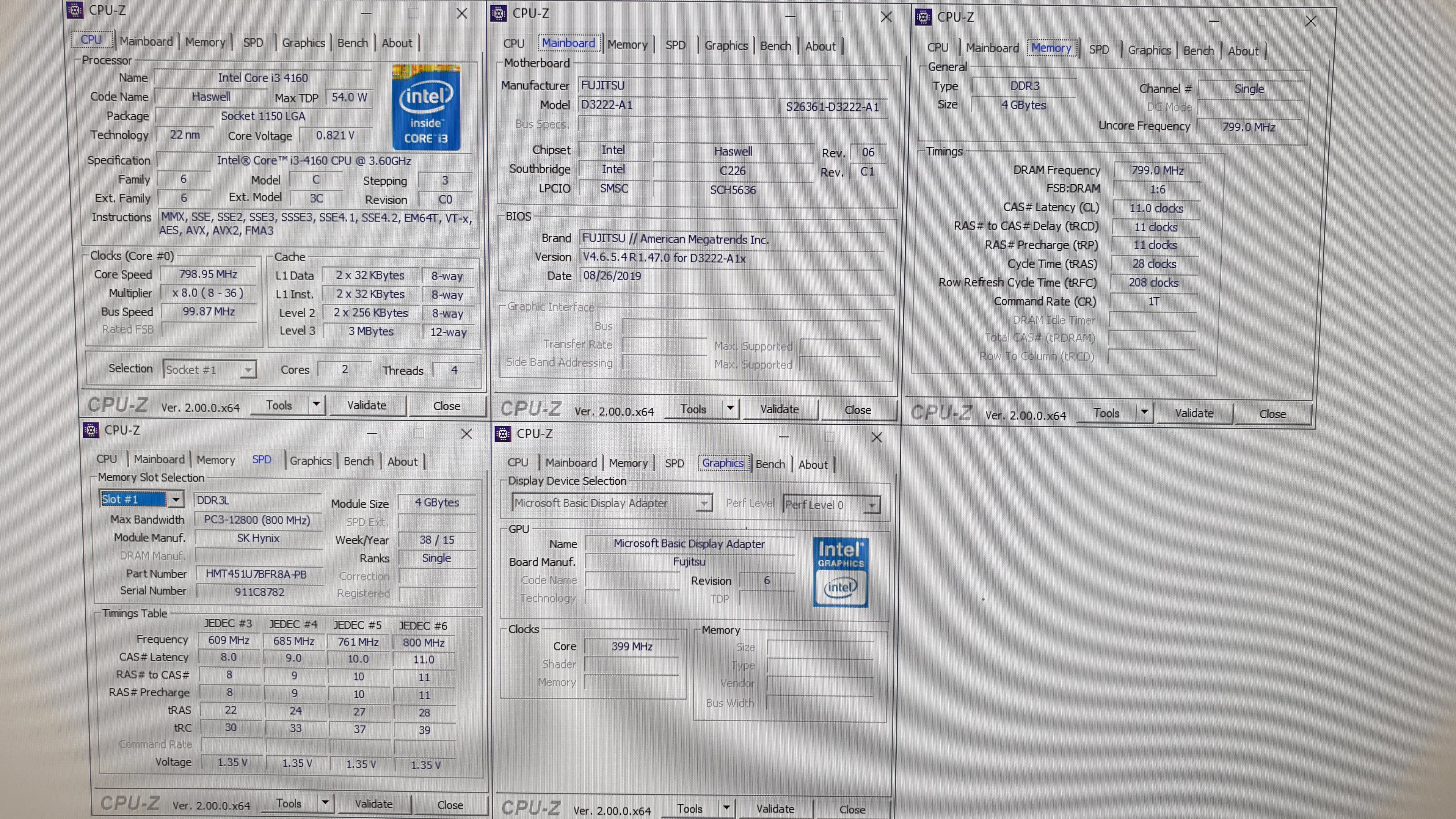

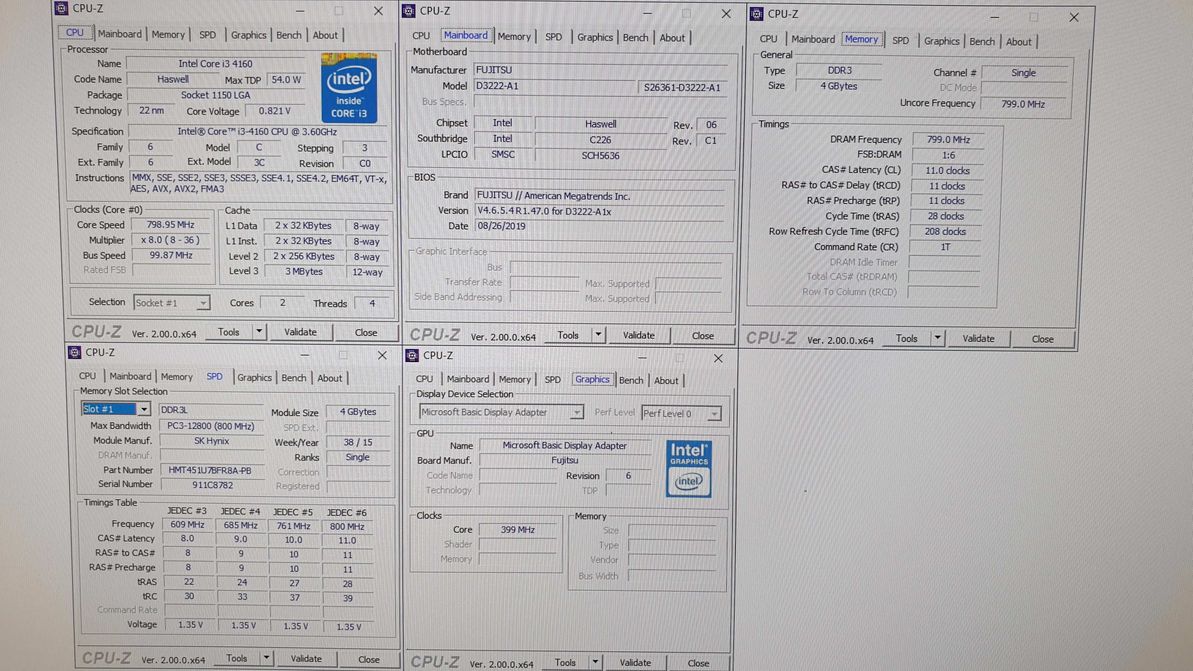

Anhang: CPU-Z:
Okay. Im Anhang!
Die Lötstellen am MB sehen da jedenfalls etwas ungleichmäßig aus.
Da der Vergleich zum anderen MB wo dieser Chip verlötet ist.
https://www.computerbase.de/forum/t...gehaeuse-drehen-auf-100.2085802/post-26913383
Der Chip an sich wirkt so als wäre er verlötet worden.

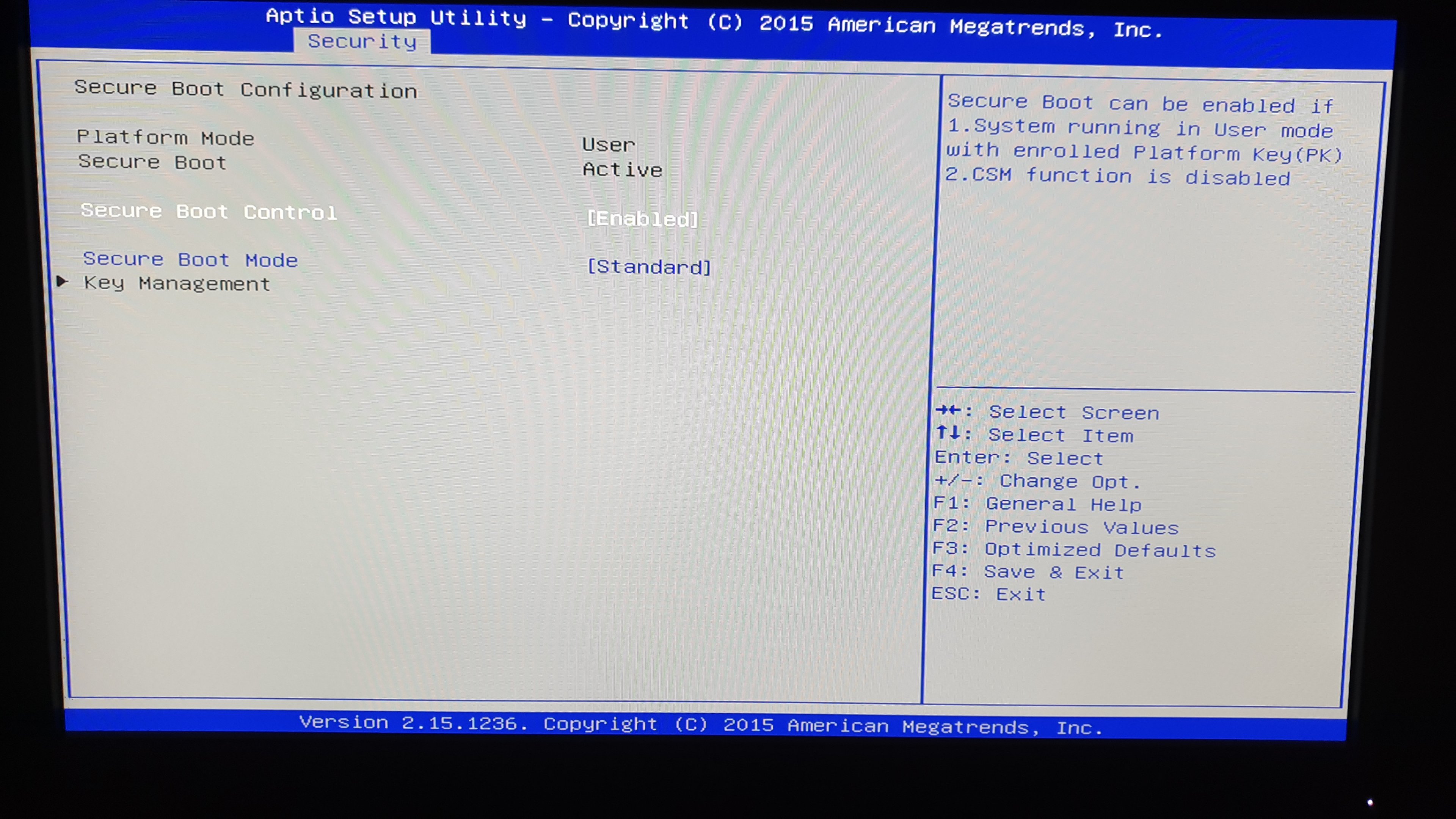

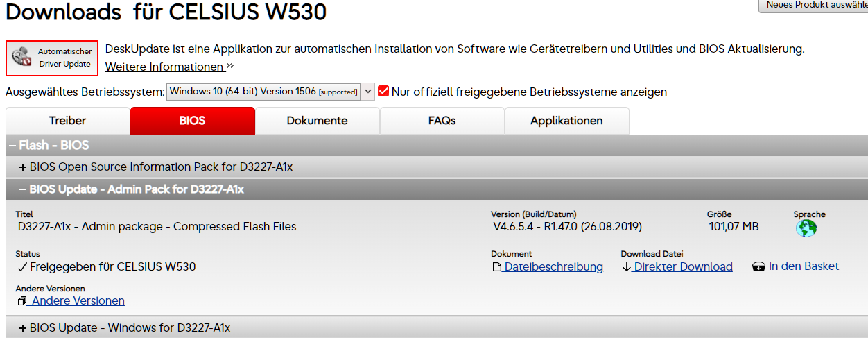

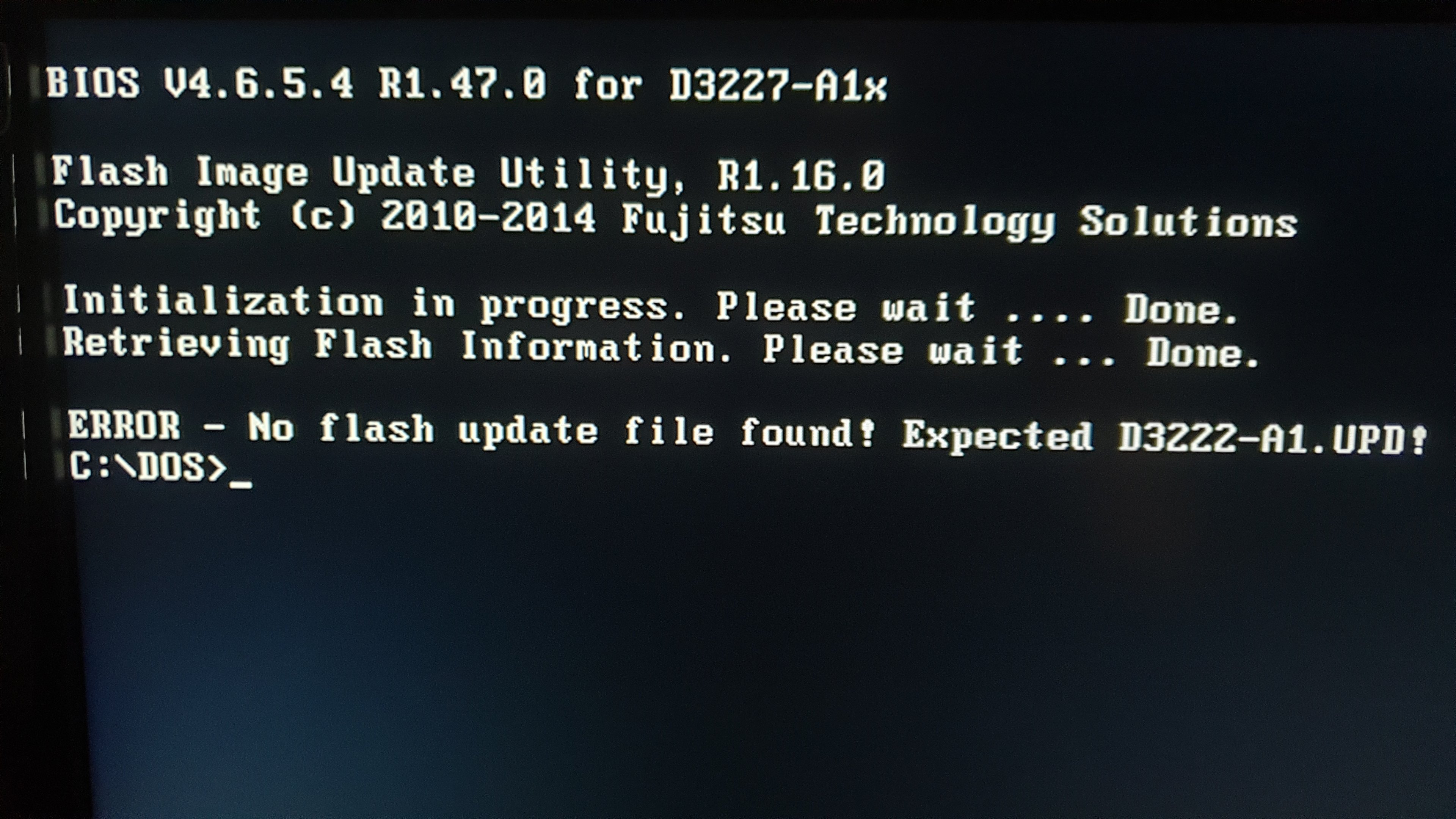

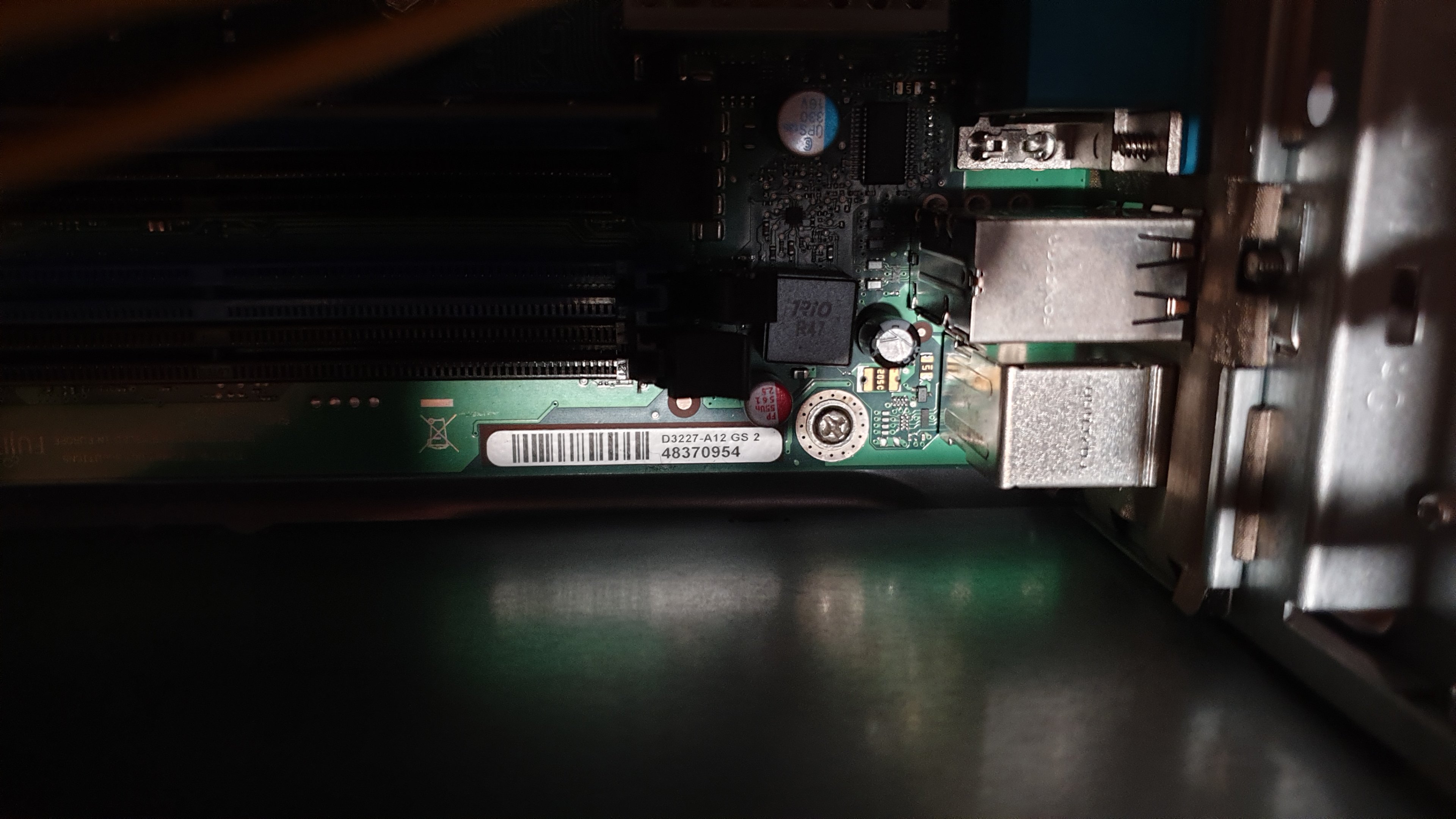

Übrigens mir ist jetzt was aufgefallen! Im Anhang!
Sowas erkennt man beim ersten Blick nicht der nur ab und zu mit sowas zu tun hat.
Was ist wenn jemand das Bios mit dem falschen Update flashed? Zeigt dann CPU-Z auch das falsche Modell an? In dem Fall D3222-A1 statt D3227-A12 GS 2
Ich befürchte nämlich dass der Typ das falsche Bios geflashed hat und deswegen nun das Problem vorliegt.
Ich hatte natürlich auf CPU-Z geachtet und von dem Modell das Update ausgeführt.
Sieht aber für mich normal aus und auf dem anderen komplett unscharfen Bild erkannt man auch nur einen schwarzen "Käfer" mit 8 Beinchen. Wer weiß, was das überhaupt ist. die Boards gibt es ja in mehreren Ausführungen.

Vergleiche mal die zwei Bilder ganz genau. Ist eine andere Bestückung. Da ist auch noch ein zusätzlicher Stecker verlötet.
Mag sein. Trotzdem hätte es möglich sein können.
Was sagst du nun zu den neuen Infos mit dem falschen Modell bei CPU-Z?
Sorry, aber der innere Monk lässt mir keine Ruhe :D

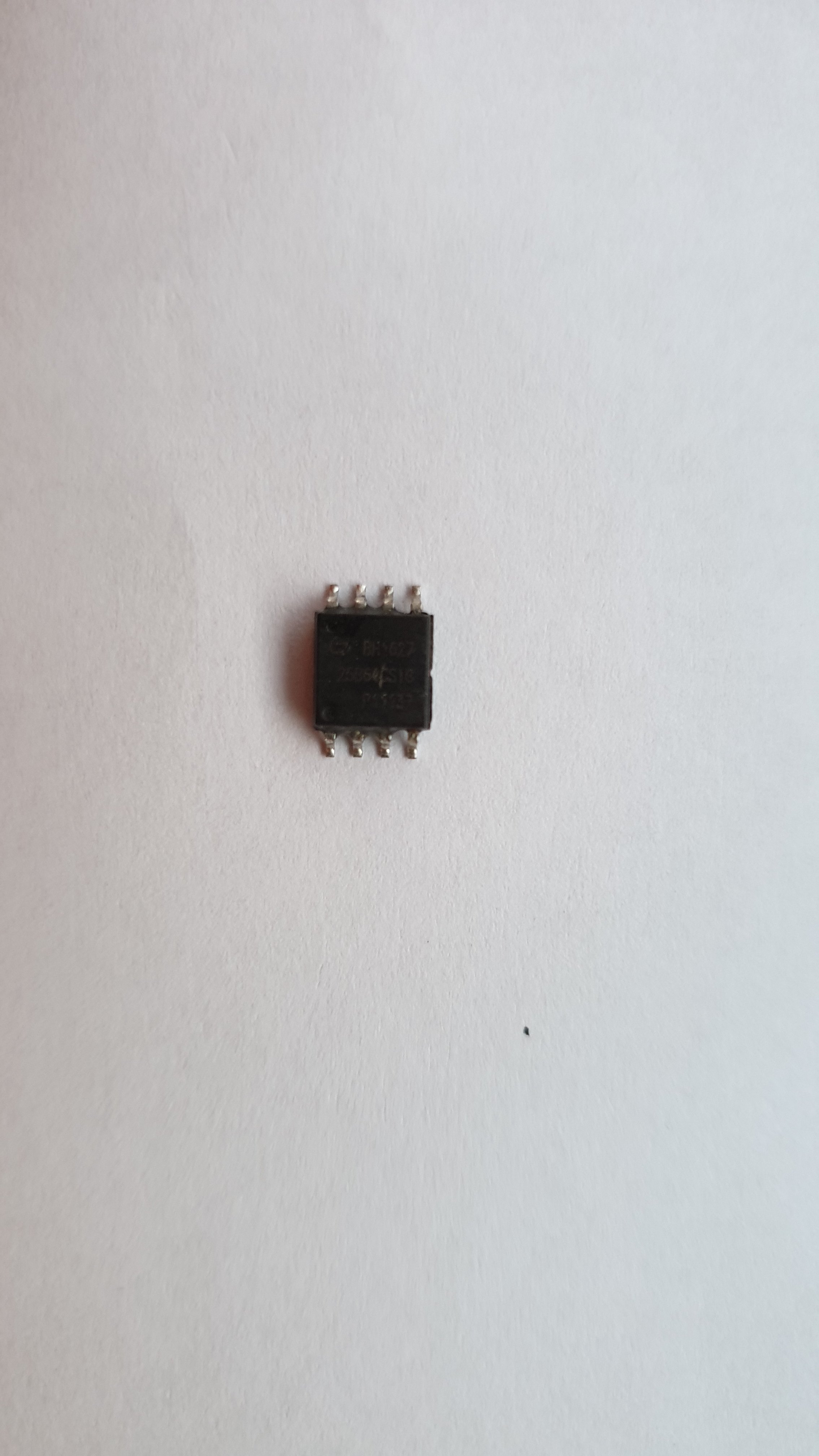

du hast den Chip so fotografiert, dass man immer noch nichts genaues erkennt. Leg doch das Teil "normal" hin und mach ein Foto der Vorder- und Rückseite. Ich sehe da immer noch klumpen aus der Perspektive.
Da ist doch nichts falsch :confused_alt:
Also zwischen D3222-A1 ... und D3227-A12 GS 2 liegt deiner Meinung nach kein Unterschied vor?

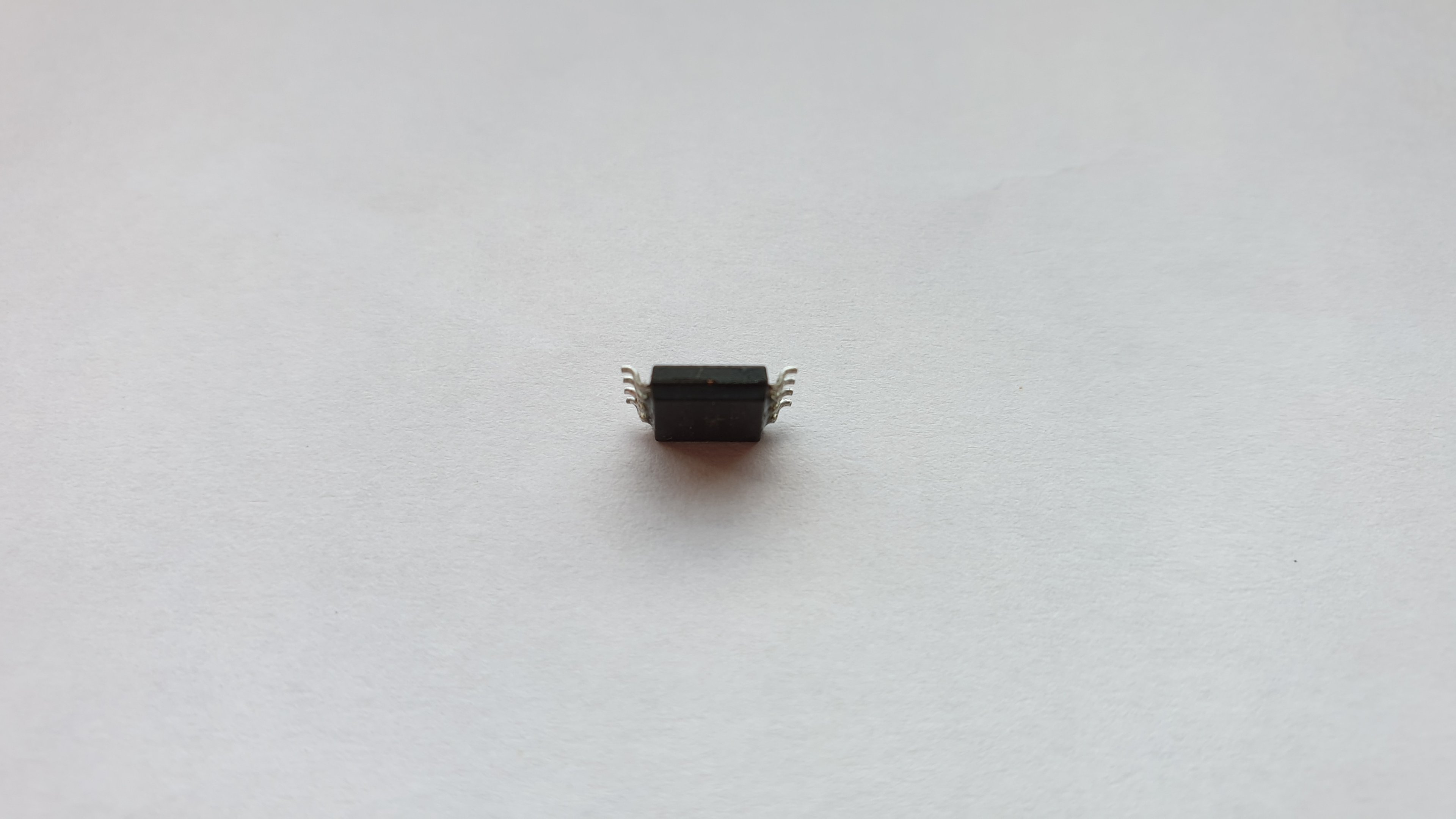

Ich bekomme es nicht besser hin.
Das sieht in Wirklichkeit ganz anders aus.
Ich erkenne keine wirklichen Löt-Zinn-Reste dran.
Sorry, letztes Bild nicht gesehen 🤦‍♂️ CPU-Z liest auch nur DMI-Einträge aus, die dazu noch mit dem richtigen Tool beliebig editierbar sind. Da würde ich mir nicht den Kopf darüber zerbrechen. Vielleicht kommt das auch mit dem Bios mit.
Ja, das ist Material vom Gehäuse. Sah zuerst wie Lötzinn aus. Alles gut.

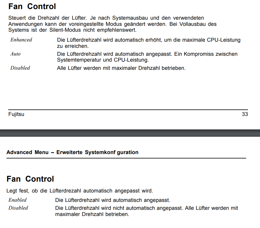

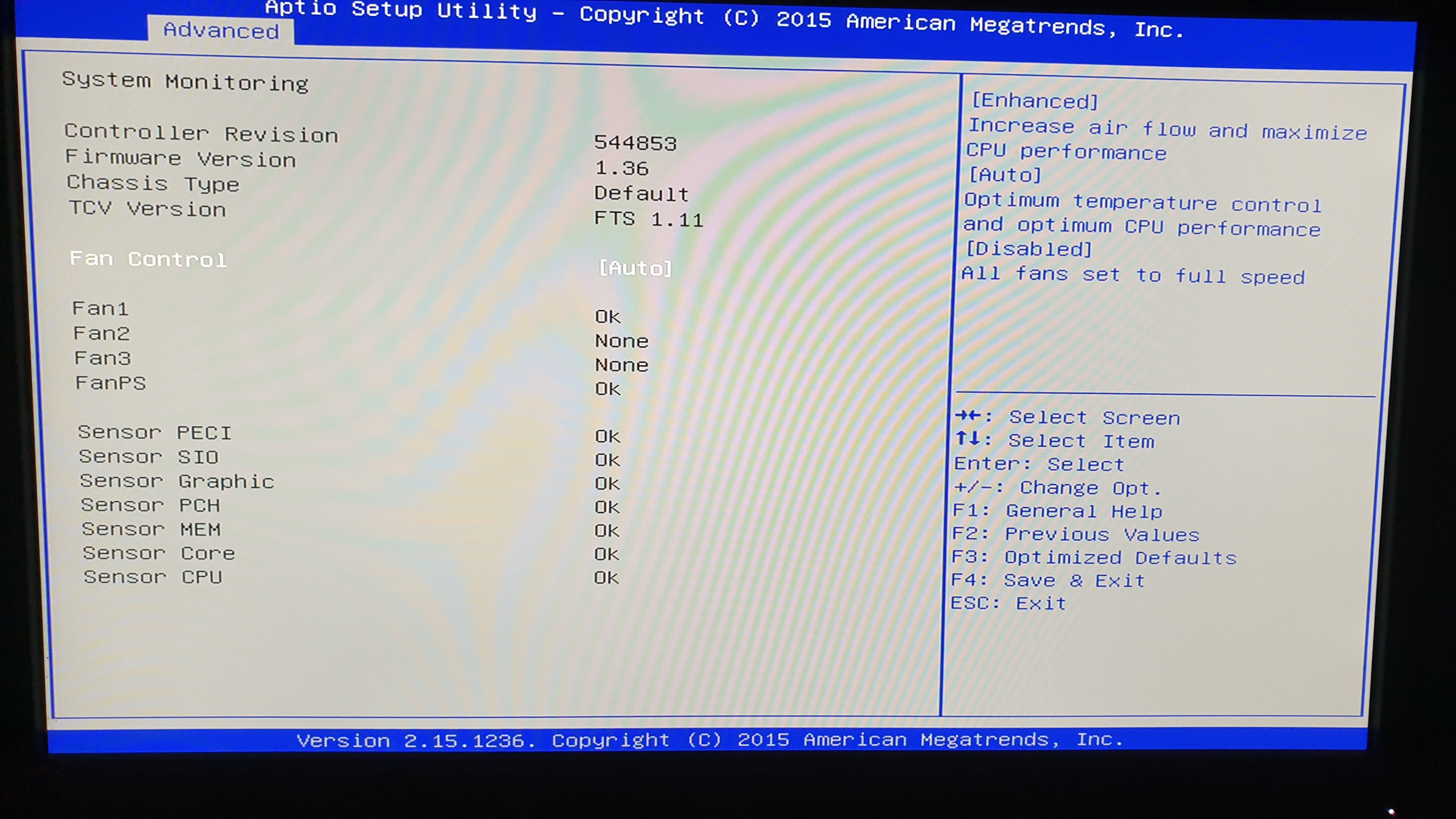

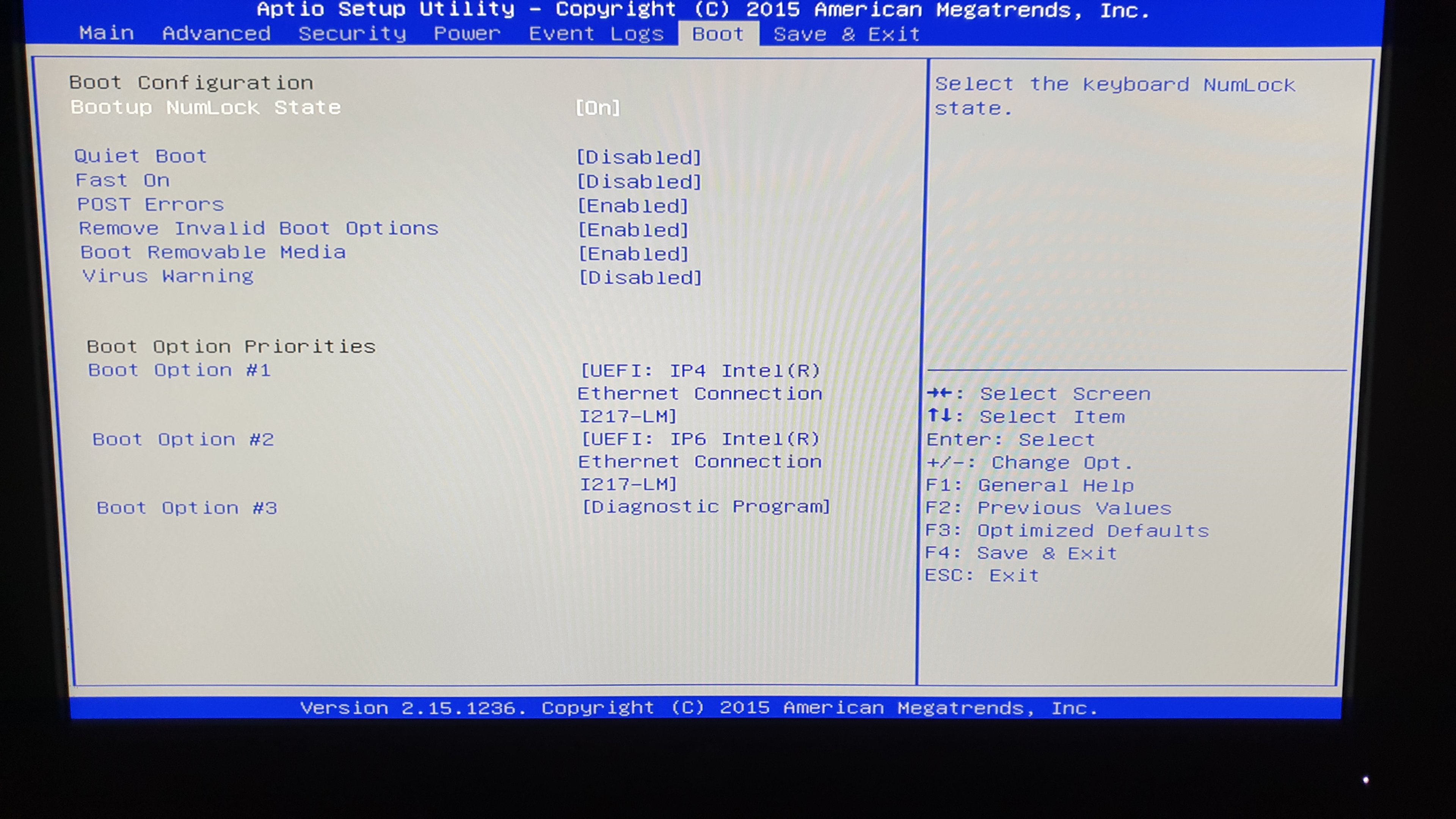

Im Bios-Manual sehe ich 2x FAN-Control. Kannst du da wirklich nirgendwo was einstellen?
Ich sollte vielleicht den ganzen Post lesen. Das ist natürlich möglich, dass es an einem falschen BIOS liegt.
Sowas sollte eigentlich das Fujitsu Tool verhindern.
Vielleicht hat er auch sein BIOS gebrickt und sich einen neuen BIOS-Baustein mit falschem Inhalt besorgt 🤷‍♂️
Wie hast du denn nach dem BIOS gesucht?
Ich habe das da gefunden für Celsius W530. Du solltest aber anhand der Seriennummer bei Fujitsu suchen.

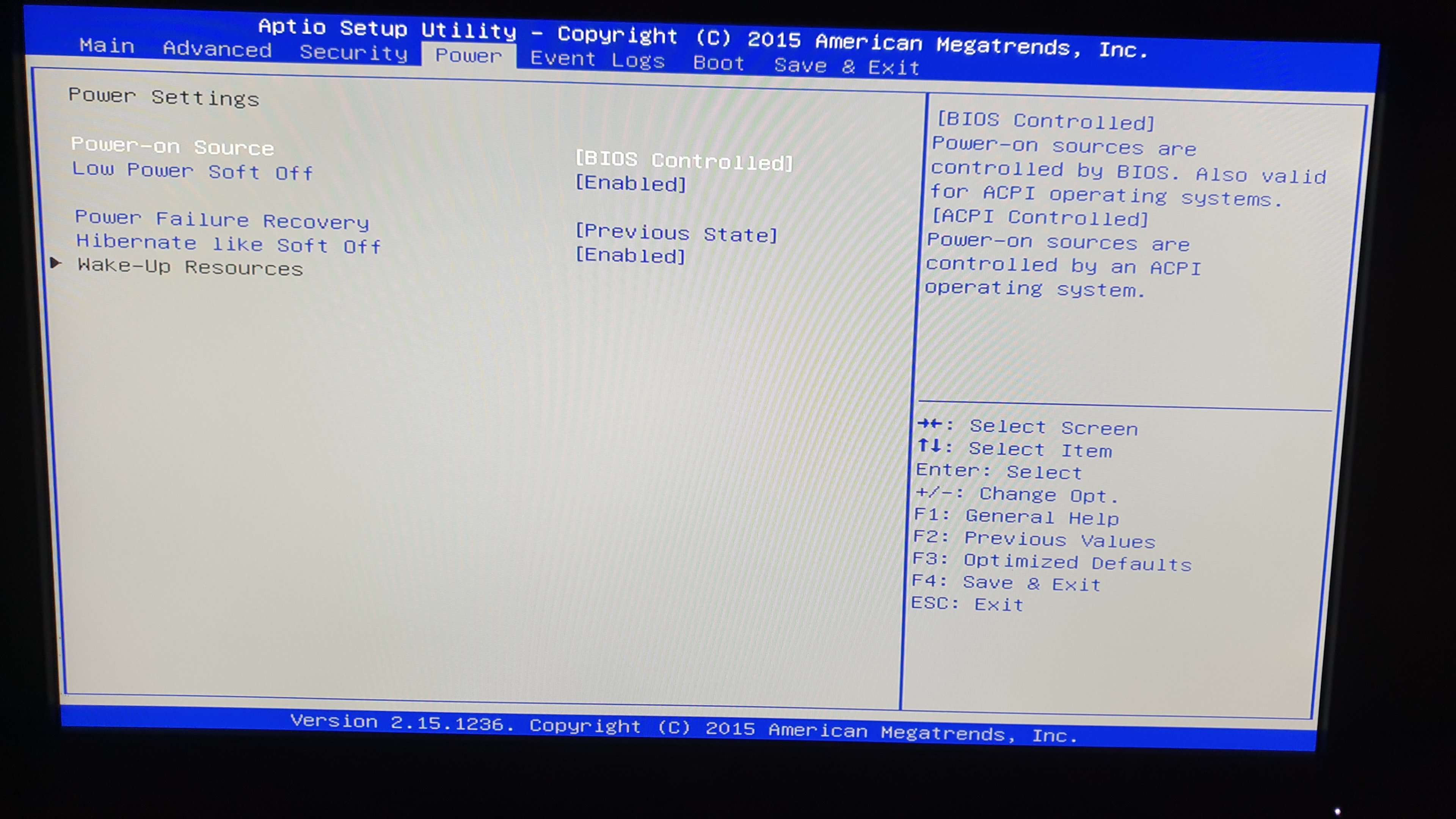

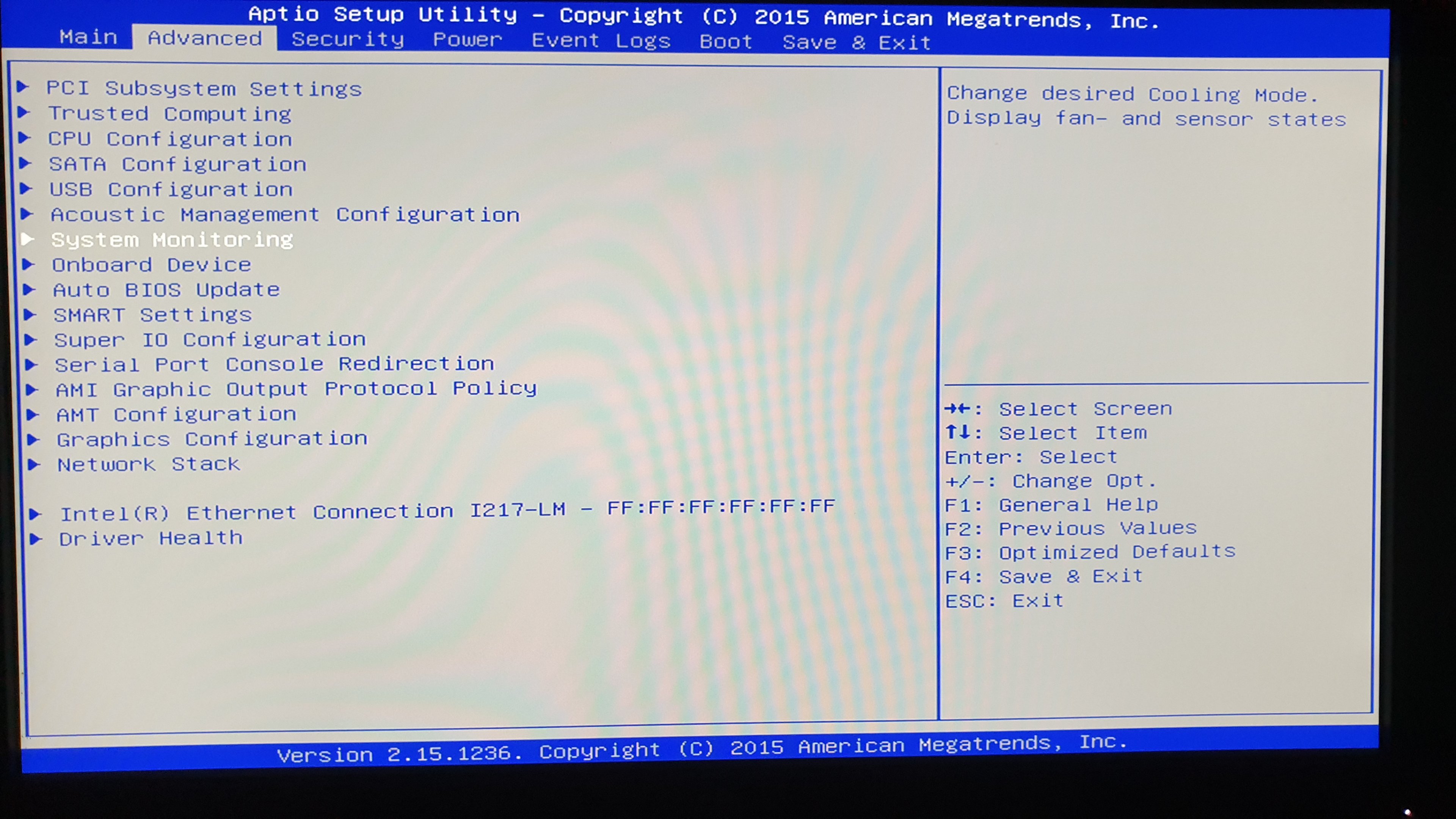

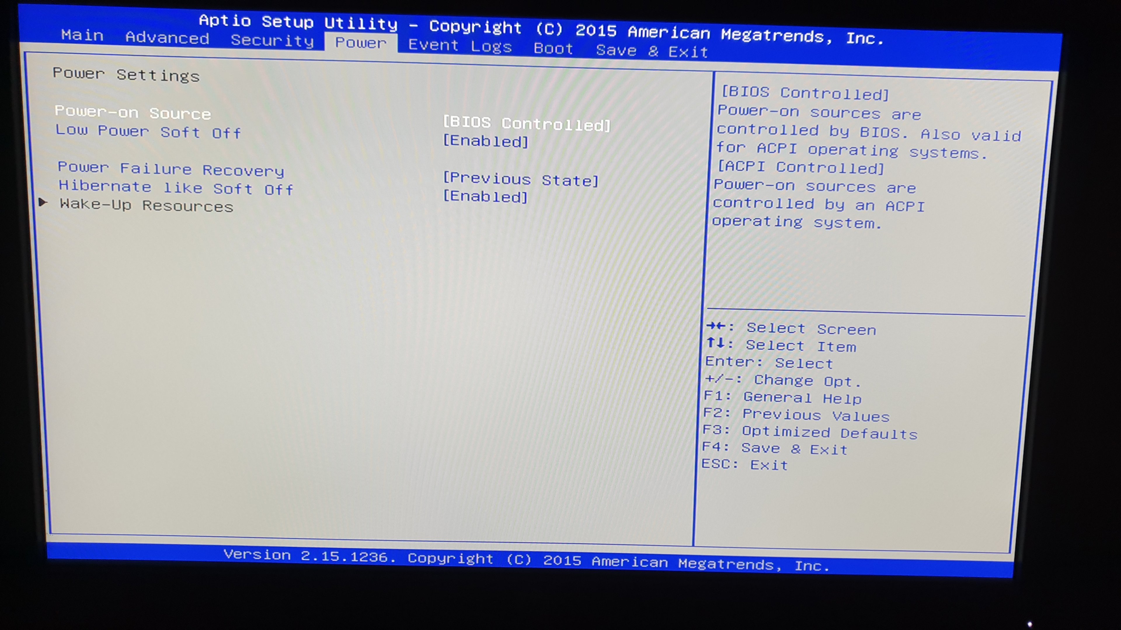

Im Anhang ein paar Bilder!

Infos von meiner Seite als FJ Insider:
Auch wenn es verschiedene Bestückungsvarianten des jeweiligen Systemboards gibt, es gibt für das D3227 nur ein Bios welches alle Typen bedient. Entsprechend ist die BIOS Bezeichnung D3227-A1x auch korrekt. Der letzte Stand (auch intern) ist R1.47.0.
Bitte einfach mal die "Optimized Defaults" oder "Factory Defaults" laden, das kann schon helfen (oftmals findet dann nämlich ein Fan Duty Cycle statt). Im Event-Log könnte es zudem Hinweise auf Probleme geben, unbedingt dort ebenfalls mal schauen.
"Kaputt"-flashen geht eigentlich fast gar nicht, da muss man schon aktiv den Flash-Vorgang unterbrechen.
Ja,...
...Aber! Es wird ja bei CPU-Z D3222-A1 angezeigt.
Ich bin kein Experte in dem Gebiet, aber das D3222-A1 ist unterschiedlich aufgebaut als ein D3227-A15.
Was ist wenn etwas passiert ist, er dann wie @Fusionator schon geschrieben hat, er einen falschen Bios-Baustein aufgespielt hat und die programmierten Positionen der Lüfter sich nun an anderer Position befinden und deshalb darauf nicht mehr zugegriffen werden kann?
Fusionator schrieb:

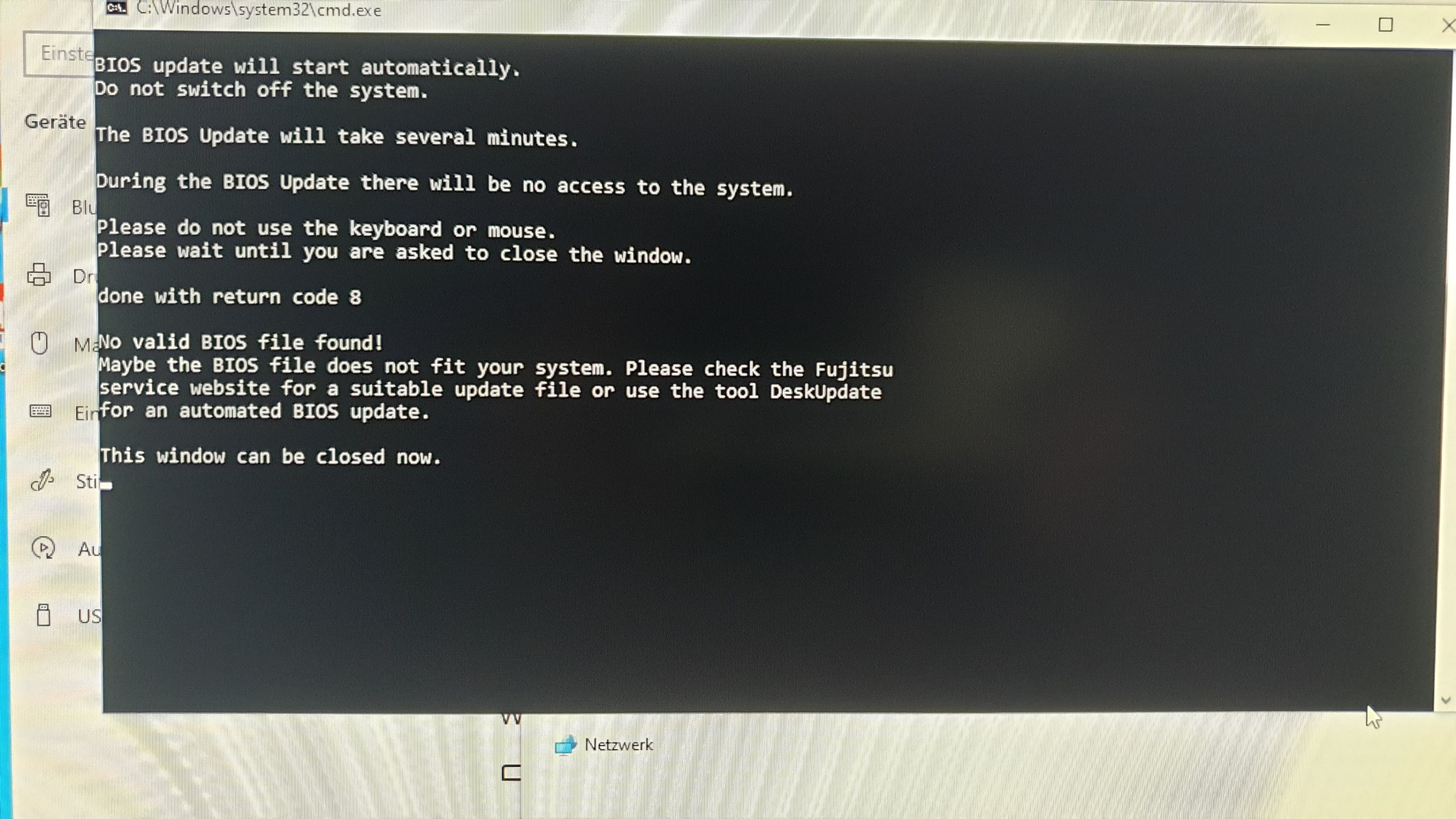

Dann würde ich auf jeden Fall sehen, dass ich das BIOS erneut flashe. Notfalls per BIOS Recovery.
Ich habe es einmal über Windows versucht und einmal über eine Bootstick. Er fordert eine D3222-A1-Datei an was total schwachsinnig ist. Entweder habe ich ein D3227-A15 Board oder eben nicht. Aber nicht zwei in einem. Beides schlug fehl.

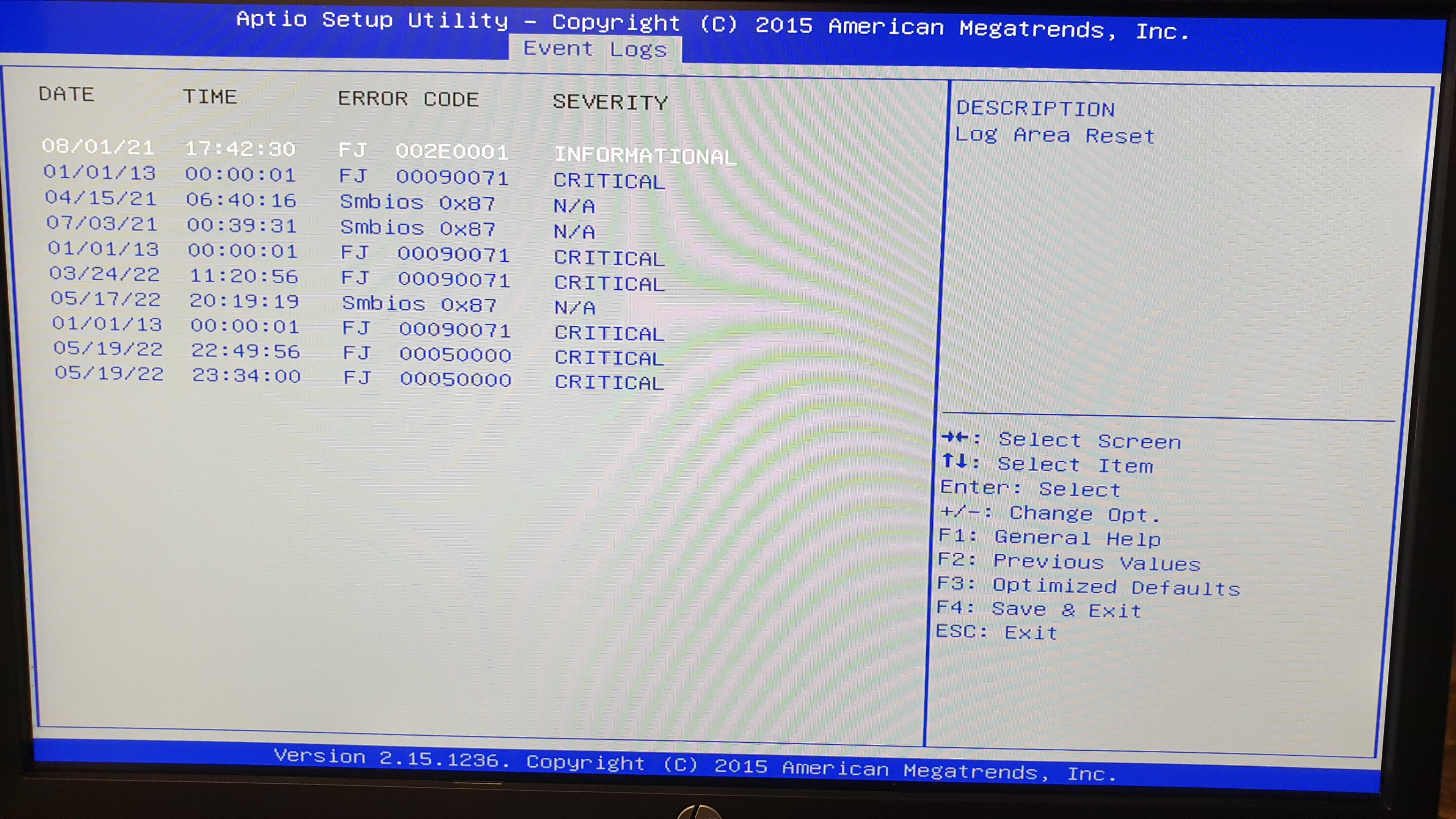

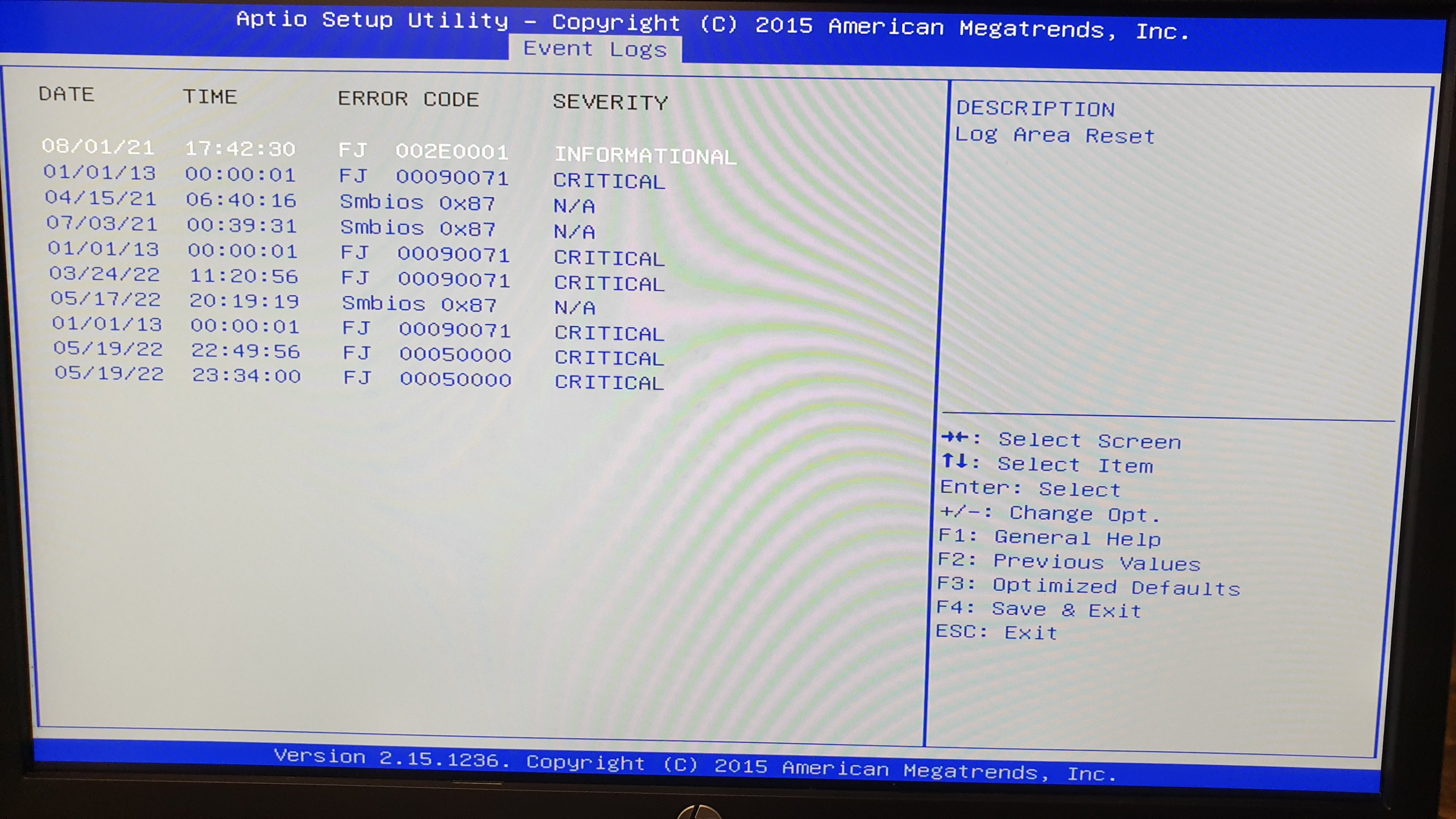

Im Anhang!

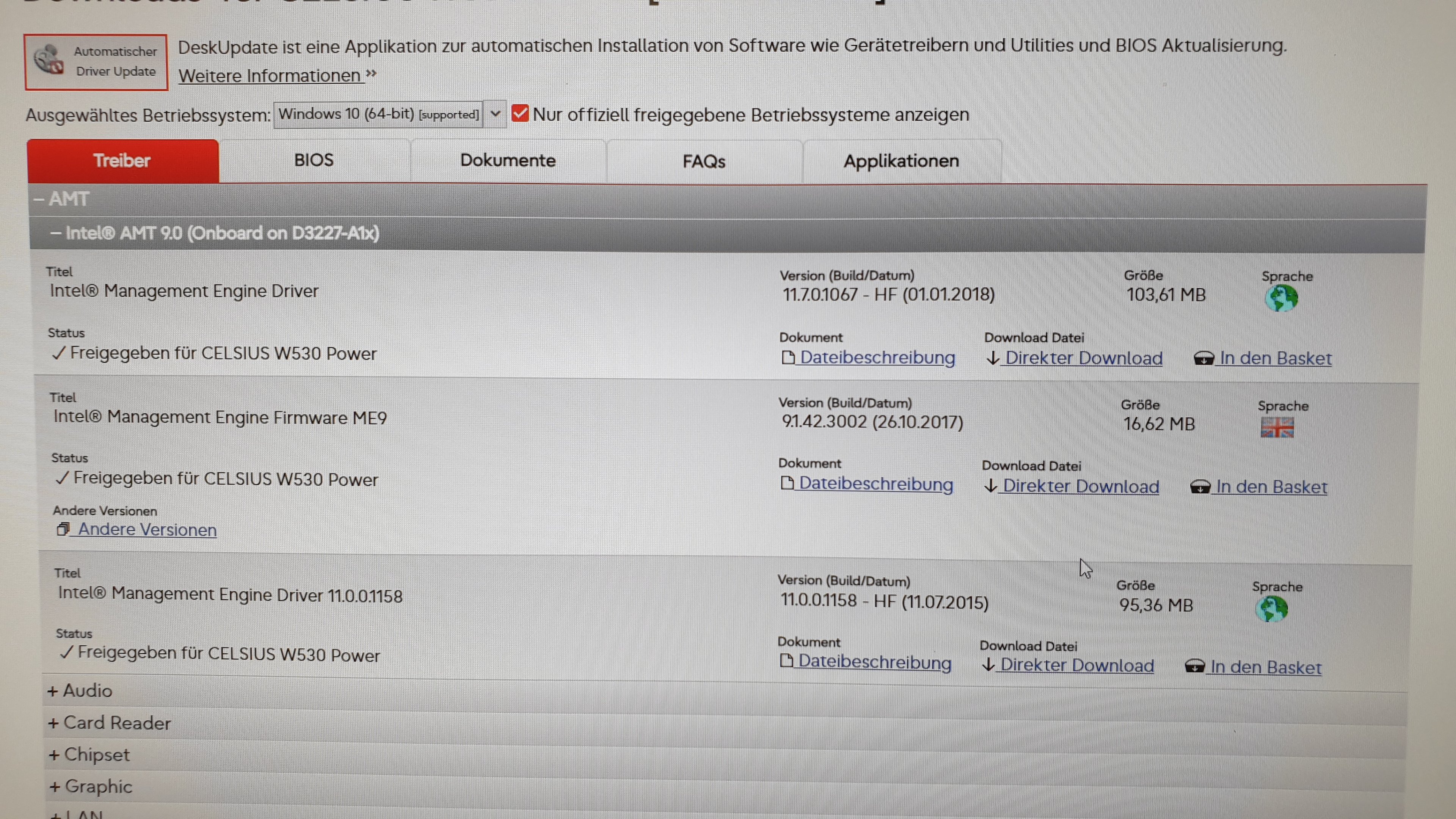

Es gibt auch ein Intel ME Firmware-Update.
Und wie gesagt, das Produkt über die Seriennummer auswählen.
Habe das erste im Anhang installiert. Tut sich auch nichts.
