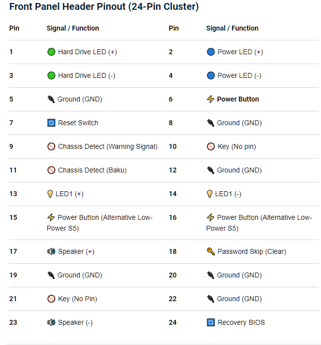

Bei diesem propriaetaeren 24PIN Konnektor 5 und 6 mit Rouladennadeln oder Grillspiessen bruecken geht auch.

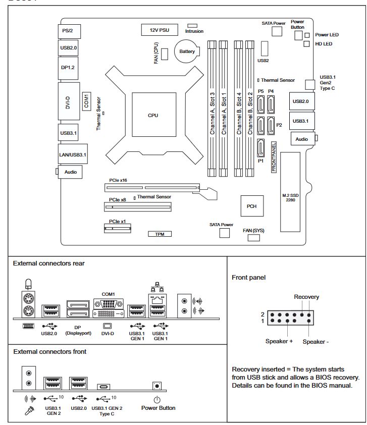

Hier noch das passende Datenblatt: Das Front Panel fällt etwas sparsamer aus, der Einschalter sitzt direkt auf dem Board
