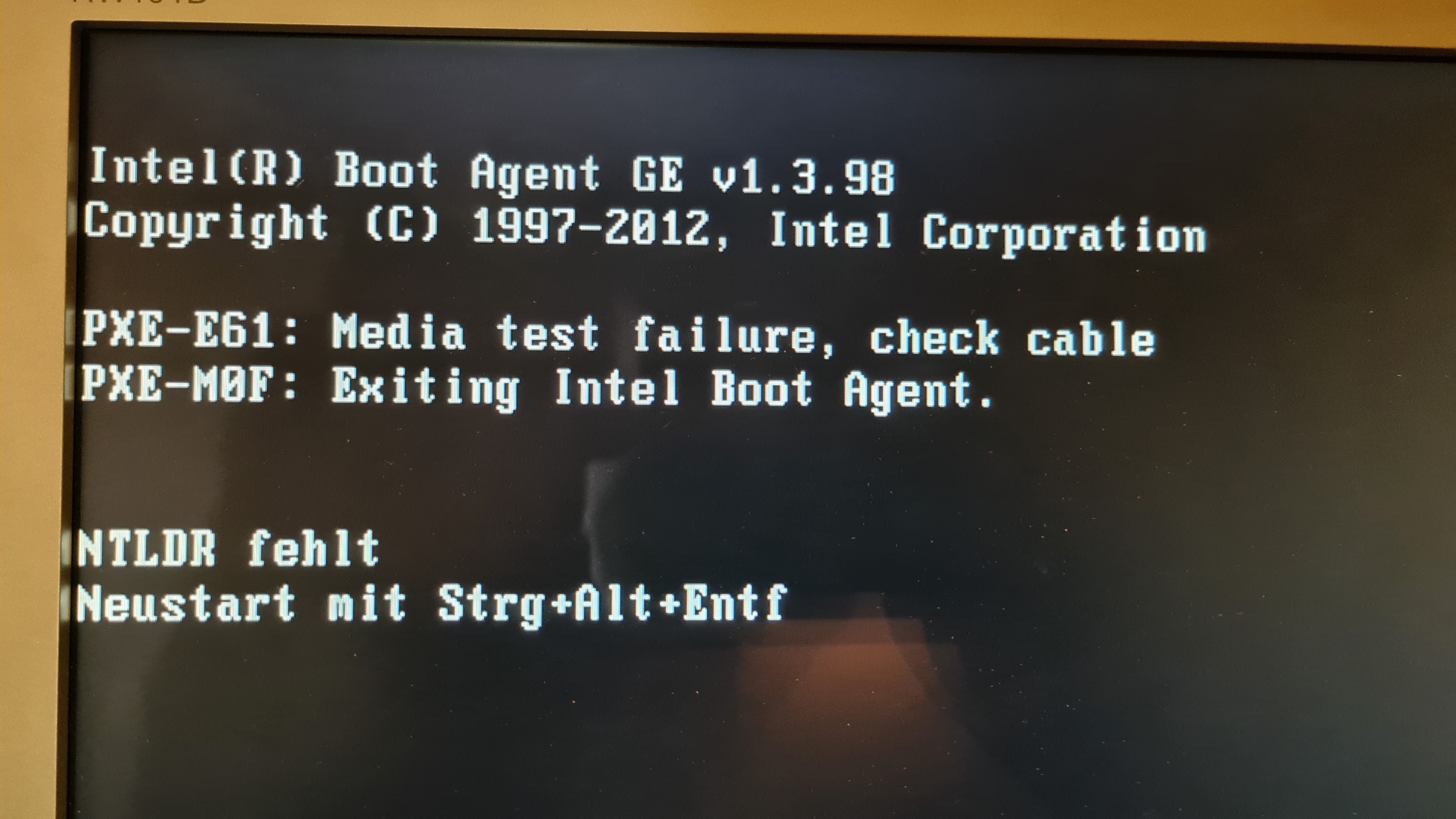

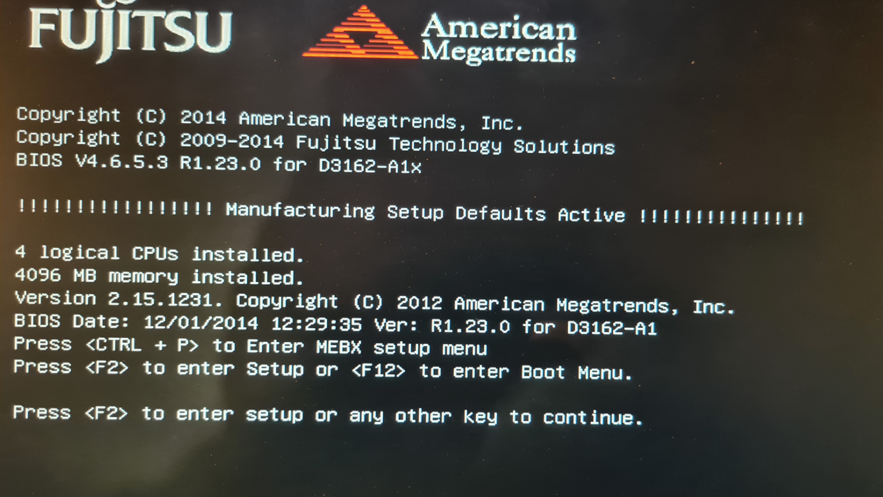

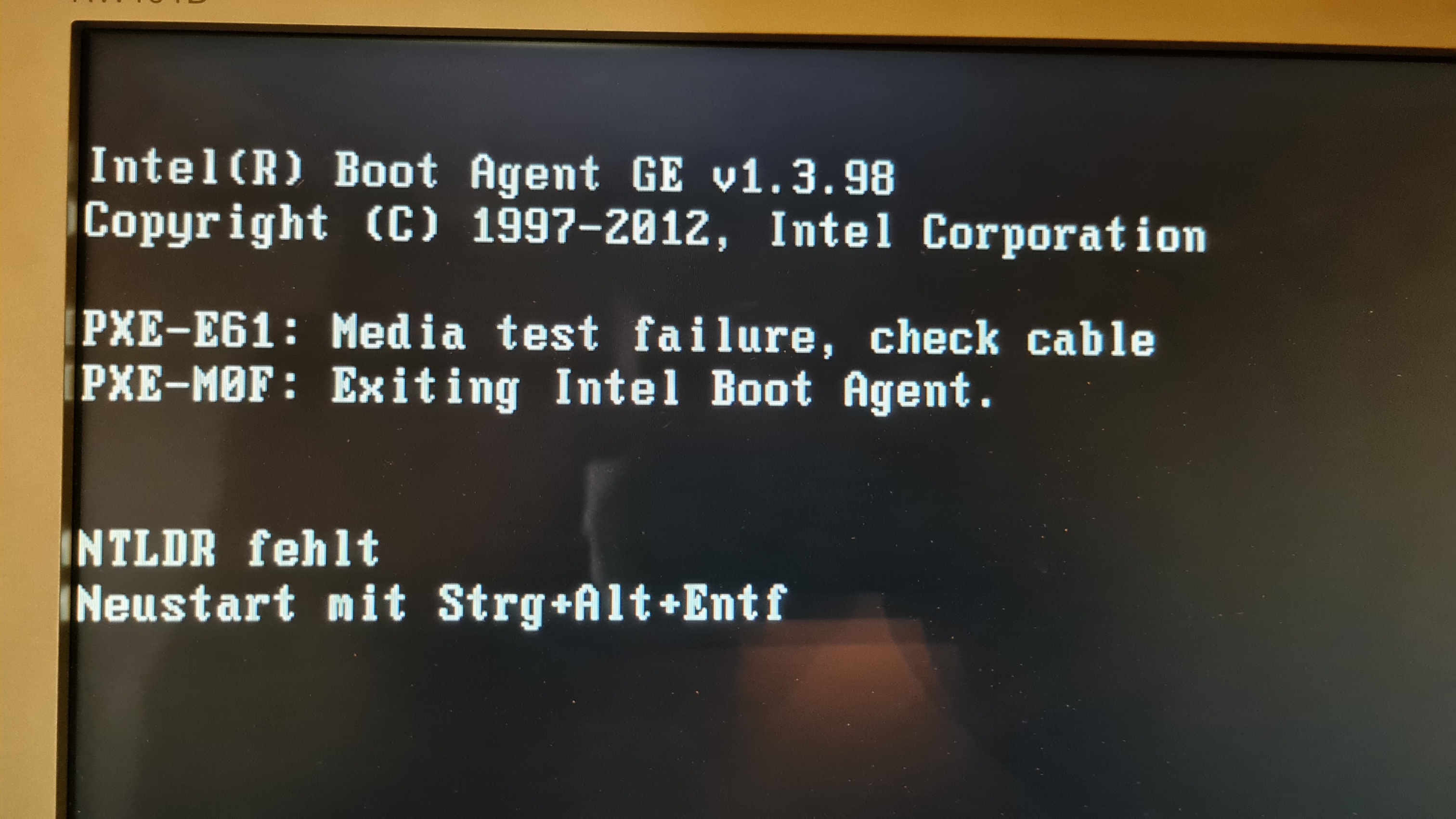

Ich habe den fast neuen PC in einem Nachlass gefunden, leider startet er nicht richtig
Nach dem Einschalten kurzer Start, dann folgende Meldungen (siehe Fotos).
Mit der Bootreihenfolge habe ich schon herumprobiert, ohne anderes Ergebnis.

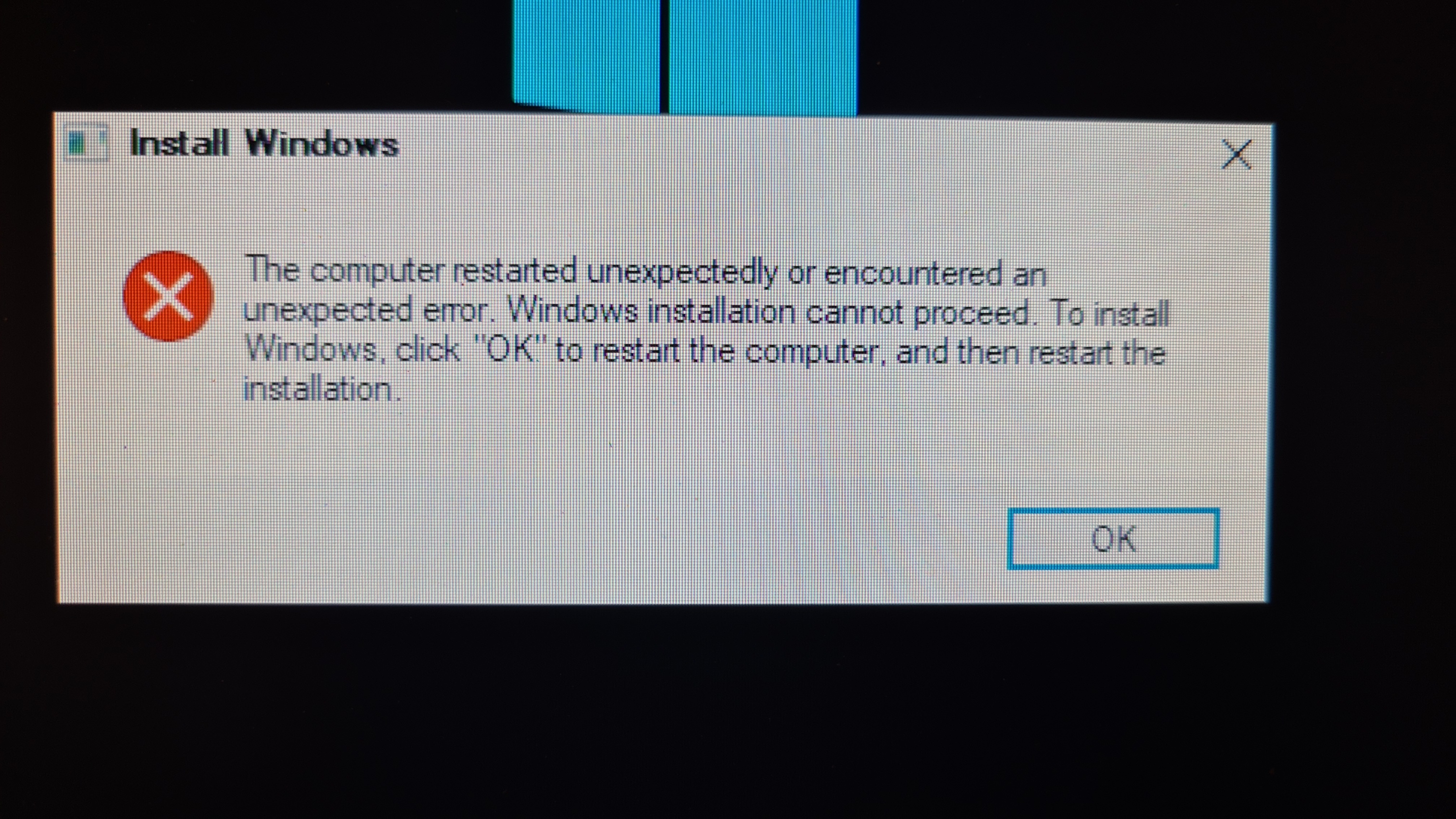

Wollte dann Windows 10 neu installieren, aber die Installation beginnt gar nicht, obwohl das DVD laufwerk arbeitet.
Knopfzelle auf dem Board wurde auch erneuert.
Kann das irgendwie mit dem Bootagent zusammenhängen, finde ihn aber nicht im Bios?

Nach 10 Jahren kann das Laufwerk auch defekt sein, oder die DVD hat ne Macke
Erstell dir mit dem Microsoft win10 Media Creation Tool einen win10 install Stick und boote von dem.
Und vor der Installation würde ich die verbaute HDD durch ne SSD ersetzen.
meinst du den Windows Bootmanager, den gibt es auch nicht im BIOS.
Ansonsten beim Start mal F12 drücken, da kommt man ist Bootmenü. Oder im BIOS direkt müsste das auch bei Boot zu finden sein

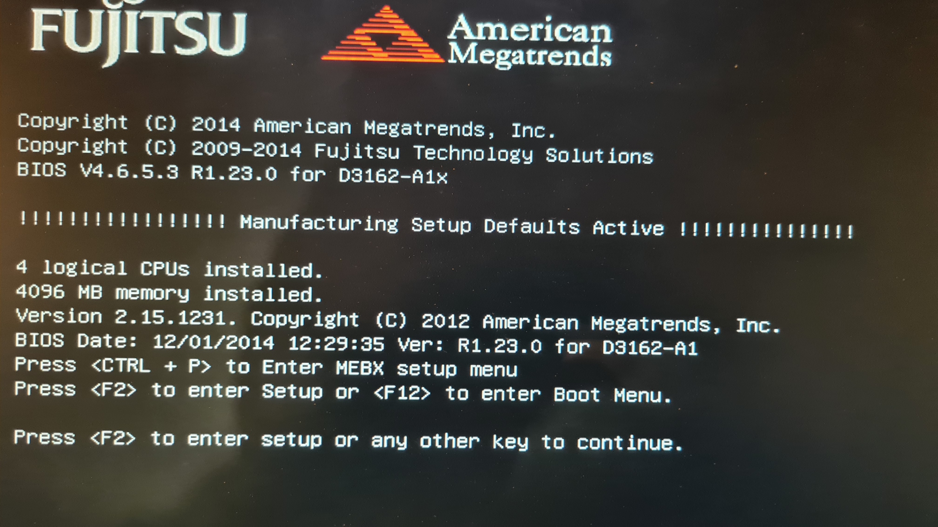

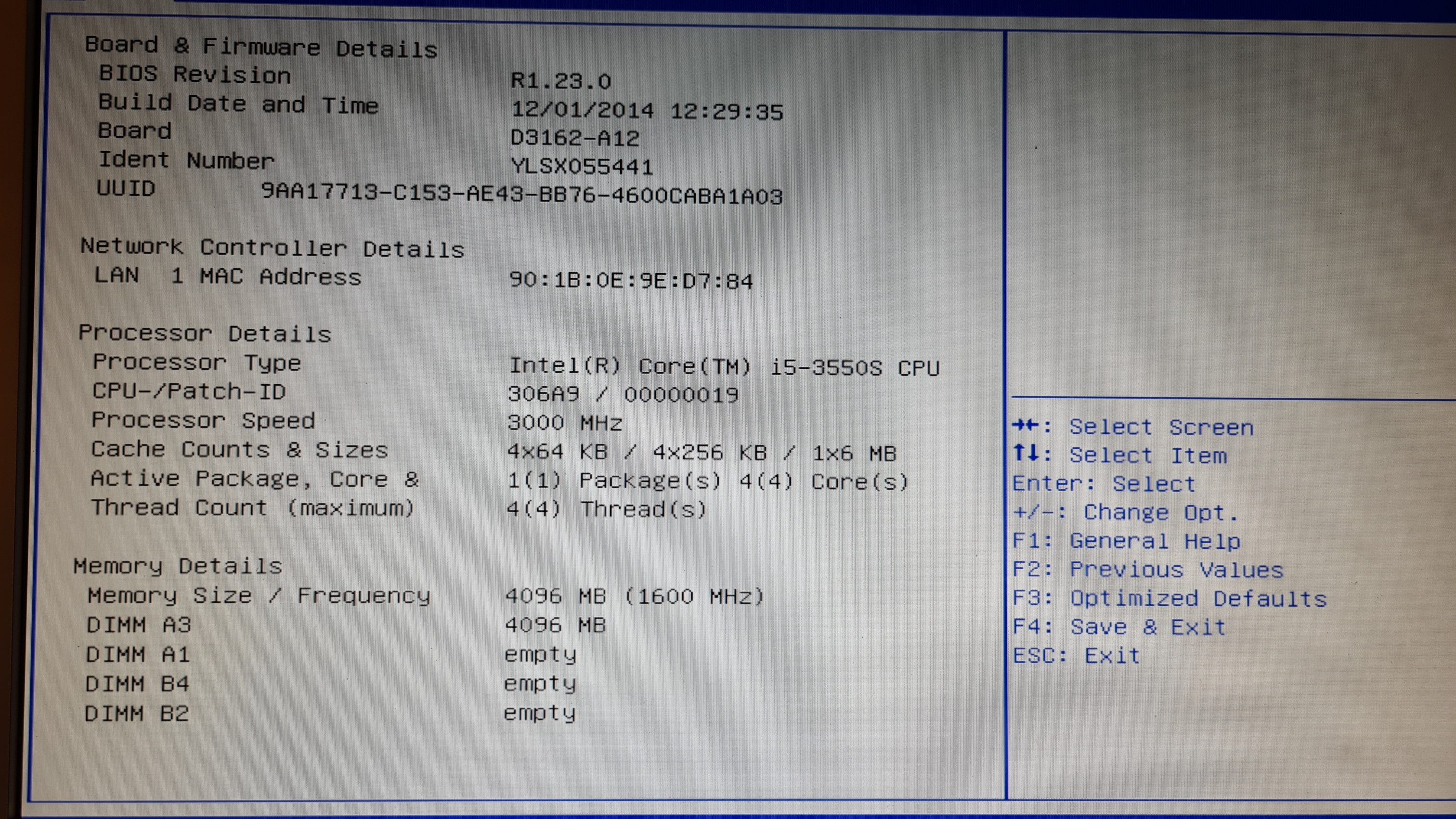

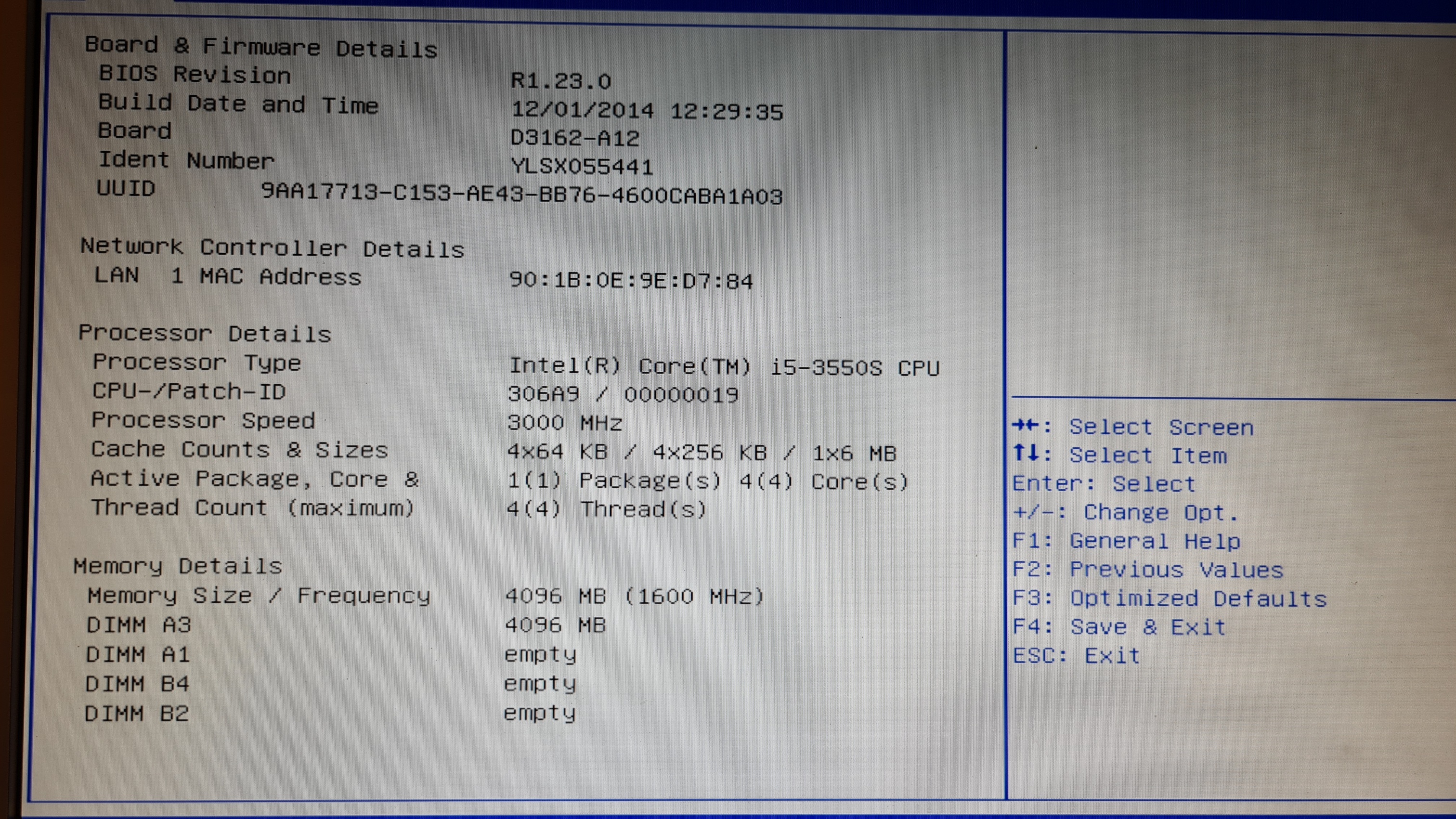

@twinner :
1. CMOS-Batterie erneuern (CR2032)
2. Ins BIOS kommt man bei diesem PC mit F2, wie auf dem dritten Bild zu sehen ist, ins Bootmenü mit F12.
3. Windows-Bootmanager gibt es nur bei UEFI (und GPT), dieser PC hat kein UEFI.
Bitte das Handbuch lesen und verstehen:
https://www.manualslib.de/manual/109884/Fujitsu-D3162-B.html?page=15#manual

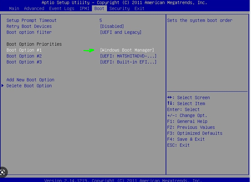

Nickel schrieb:
Es kann auch bei BIOS Mainboards einen Schalter geben für EFI-Boot
Das meinte ich garnicht, ich meinte die Windows Bootmanager Partition

twinner schrieb:
vorreingestellt sein könnte, dass der PC über's Netzwerk startet...
Das muss eigentlich bei dir im Bios einstellbar sein, allerdings wird es sowas wie Netzwerk Boot bei so nem fertig PC garnicht geben.
Die gibt es dann natürlich auch, wenn der erwähnte Schalter auf EFI steht
und Windows im GPT installiert ist.
Mal als Beispiel:

bisy schrieb:
Halt beim PC Start F12 drücken und da den Stick wählen
Per default ist die Bootreihenfolge sehr wohl so eingestellt, dass zunächst versucht wird, aus dem Netzwerk zu booten; daher die Meldung, dass der PXE-Bootvorgang fehlschlägt, weil 1. kein Netzwerk vorhanden oder 2. im Netzwerk kein laufender PXE-Server vorhanden ist. (Man denke an die sehr wahrscheinlich leere CMOS-Batterie.)
Der Tipp mit dem F12 für das Bootmenü ist schon richtig, aber mit der leeren Batterie stimmt die das Datum und die Uhrzeit nicht, auch dann kann es bereits Probleme bei der Installation des BS geben. Da kann @twinner die Bootreihenfolge und Datum und Uhrzeit im BIOS einstellen wie er will, Nach einem Neustart sind diese Einstellungen wieder auf default.
Daher wiederhole ich mich gern nochmal:
1. CMOS-Batterie (CR2032) austauschen,
Dann im BIOS das aktuelle Datum und die aktuelle Uhrzeit sowie die Bootreihenfolge einstellen, damit sind erstmal die meisten @twinner verunsichernden Fehler beseitigt.

Die Bilder in #3 sagen eigentlich alles . . . aber auch ich denke manchmal, die "blöden" Bilder brauche ich garnicht erst anzugucken, weil doch ohnehin "alles klar ist". Ich hatte auch erst an einen noch älteren Fujitsu-PC gedacht, an einen mit dem liegenden SFF-Gehäuse. Von den Dingern liegen hier auch noch ein paar rum.
PXE-Boot war früher doch immser Standard aktiv (im Bootmenue).
Der muss hier nicht mal an erster Stelle stehen.
Es gibt wohl auch nichts anderes, wovon das System booten könnte.
