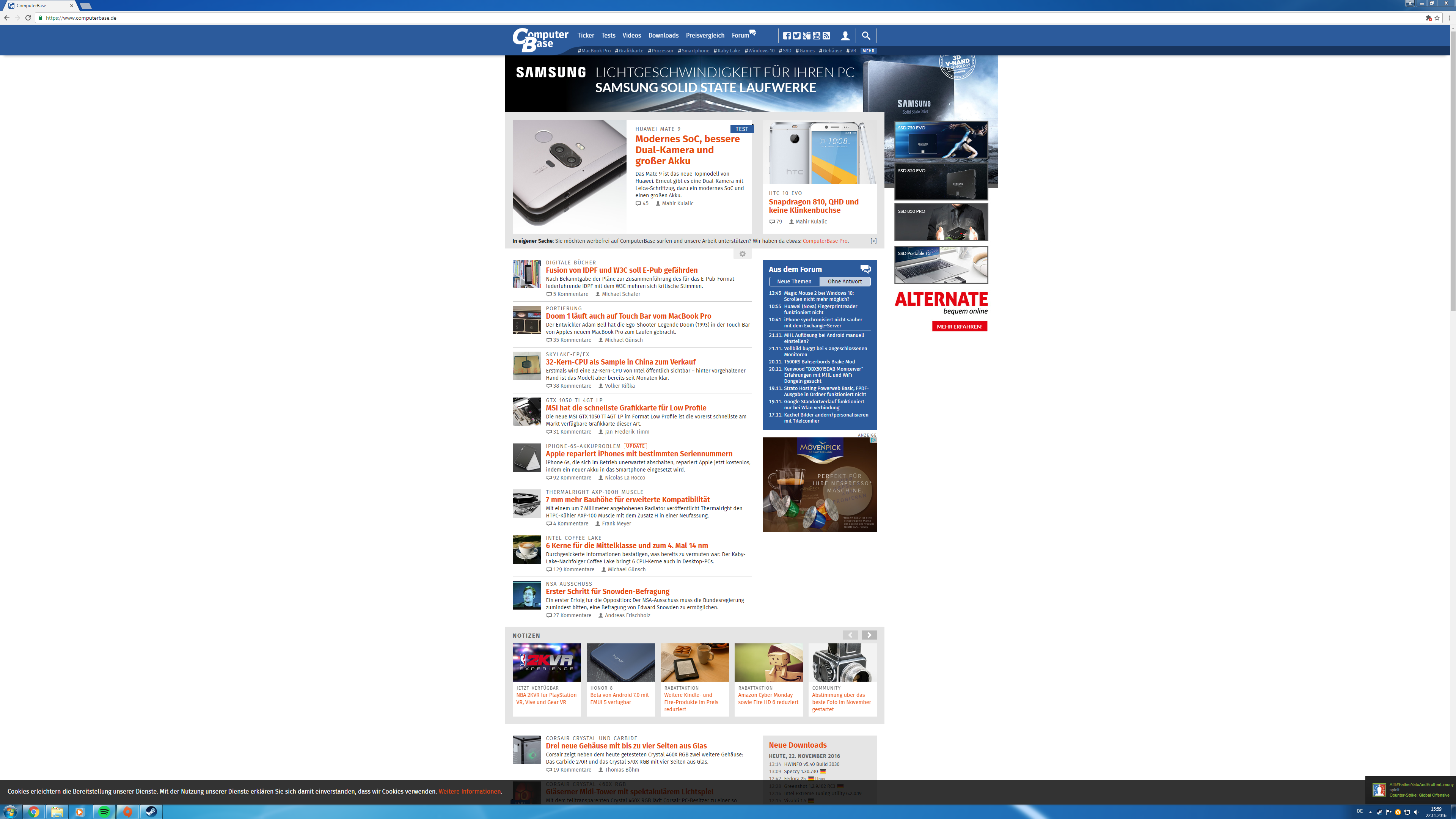

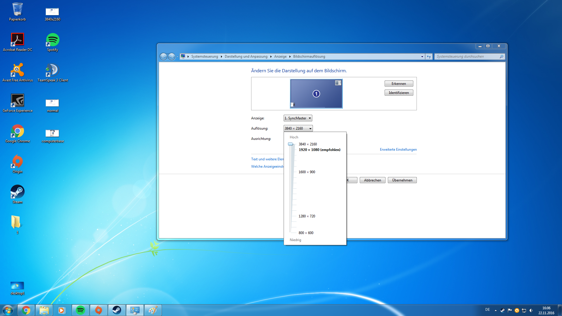

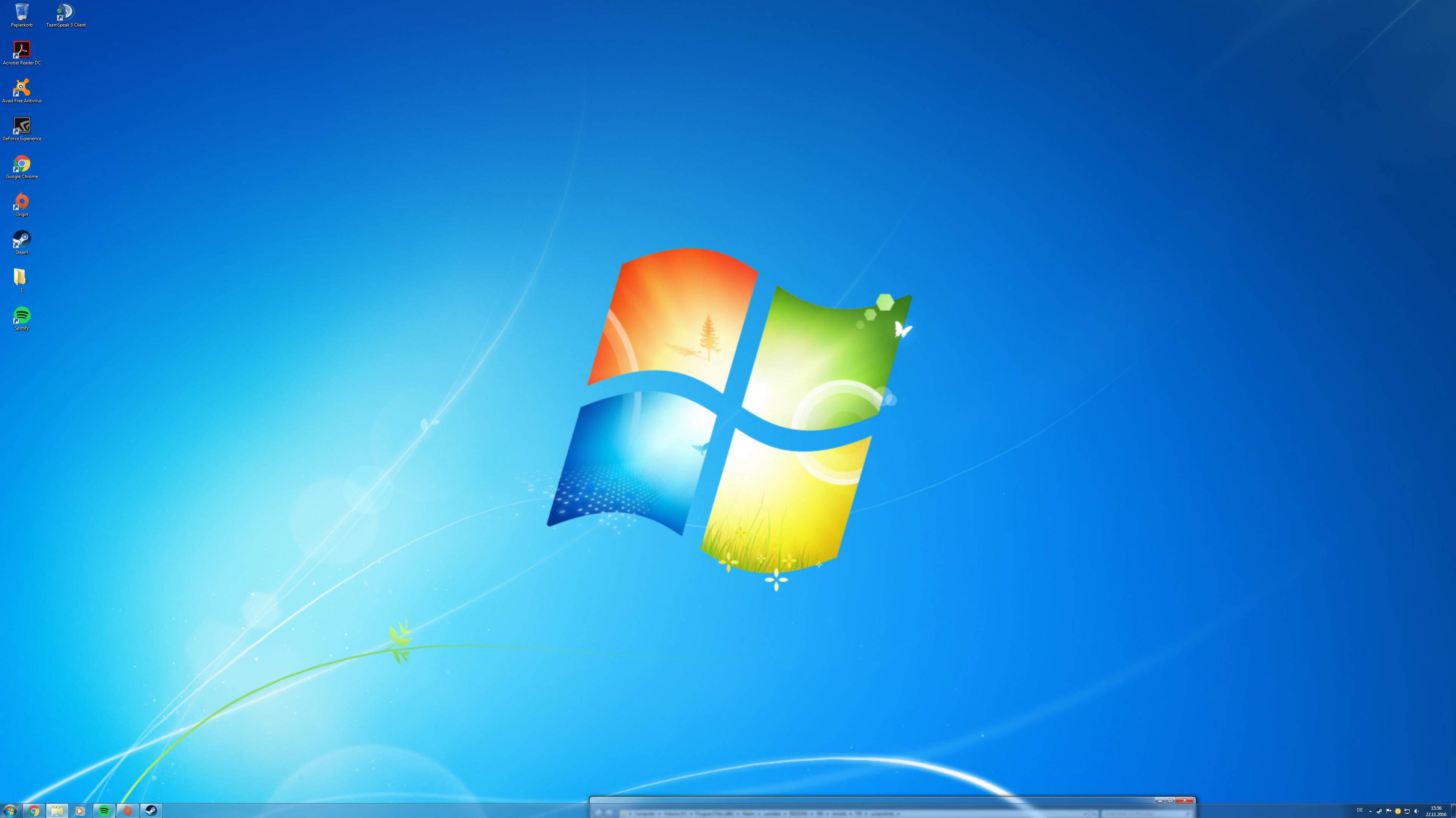

Dieser läuft laut Spezifikationen maximal auf Full-HD (war bis dato auch so). Eben wollte ich die Ausrichtung meines Monitors ändern und dabei ist mir aufgefallen, dass er auf einmal?! eine Auflösung von 3840x2160 unterstützt. Ich könnte mich jetzt darüber freuen, aber irgendwas stimmt da nicht :D :freak: Vielleicht habt ihr eine Idee? Jedenfalls habe ich mal eben die Auflösung auf 3840x2160 gestellt und dabei kamen folgende Bilder bei herum (siehe Anhang). Mir ist klar, dass alles/die Schrift bei einer höheren Auflösung viel kleiner ist als bei Full-HD, aber diese finde ich echt arg klein (das kann nicht normal sein). Da bräuchte ich auf jedenfall eine neue Brille :D

Du hast DSR im Treiber angeklickt, es sofort vergessen (soll ja vorkommen) und wunderst Dich nun?
DSR, ein Feature das es ermöglicht, eine höhere Auflösung render zu lassen, was in einem besseren Bild resultiert
DSR bzw. VSR aktiviert. Downsampling nennt sich das und gibts seit ca. 2 Jahren im Nvidia und AMD Treiber.
