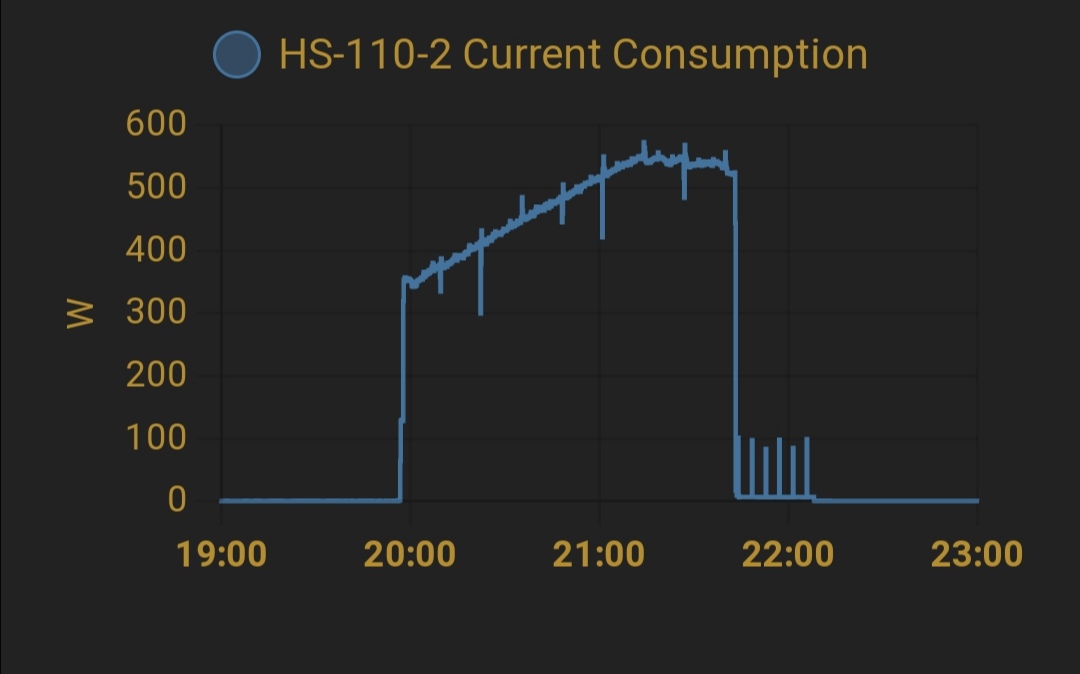

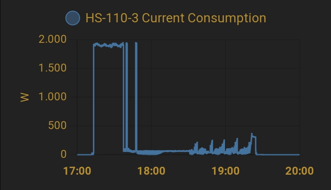

Wieso keinen Trockner? Also unser Trockner zieht max 550W.
Waschmaschine ist da eher kritisch.
Beide Geräte mit dem Vorgänger (TP-Link HS110) der genannten Tapo P110 gemessen.
