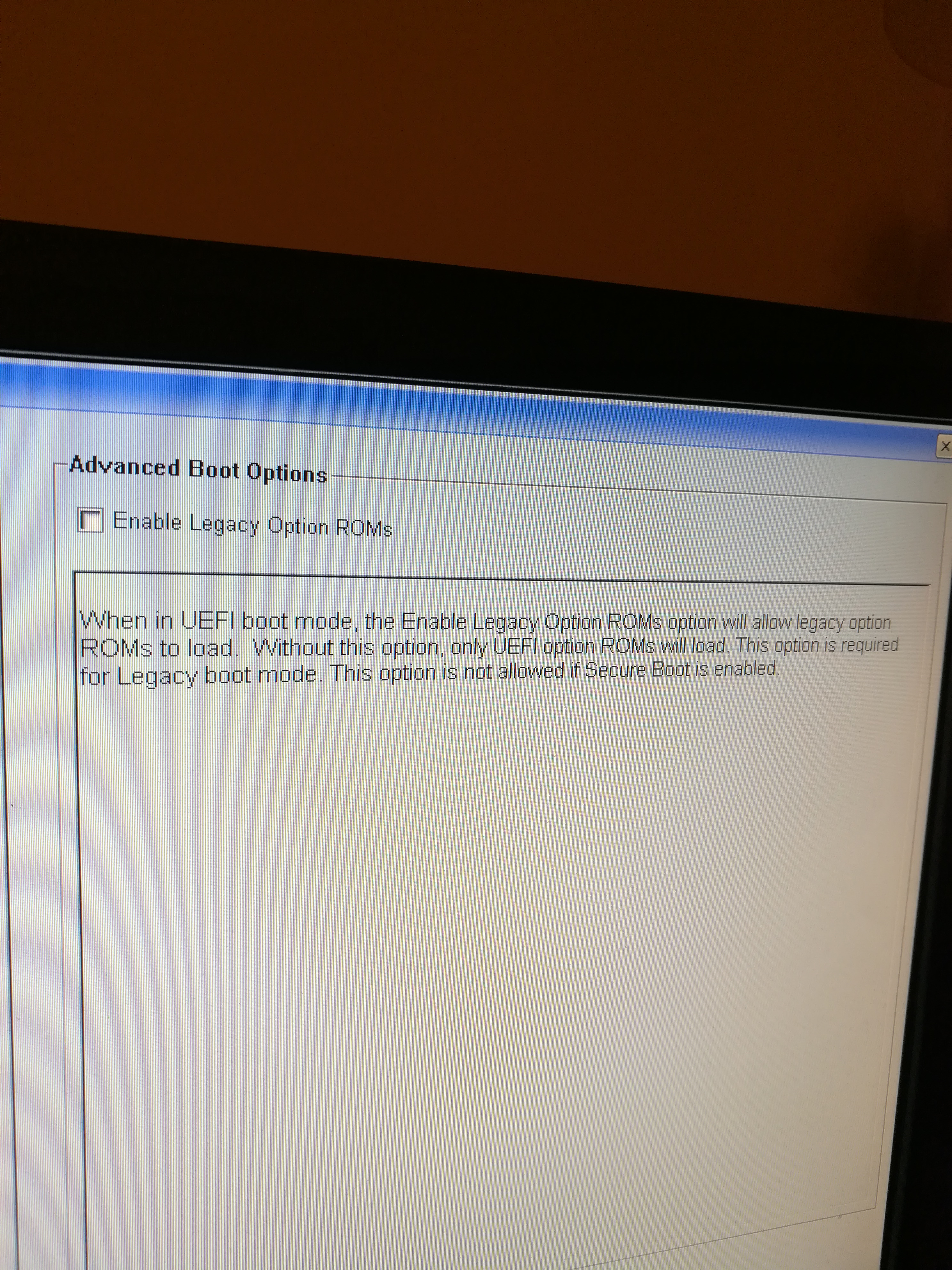

Legacy Option ROMs scheint es zu sein. Ich versuchs morgen Mal mit der Grafikkarte drinne.
Viel Erfolg.
Nicht wundern, die Option im BIOS könnte eventuell auch einen anderen Namen wie CSM haben.
Die Hersteller lassen sich ja gerne etwas eigenes einfallen.
Genau das ist die Option. Auch den Hinweis beachten bzw. nicht übersehen.
Reaktionen: Queediab und Aduasen
So, Update: die Option war es gewesen. Secure Boot musste noch abgestellt werden und dann hab ich den Optiplex 9020 mit der Radeon 5550 gestartet und siehe da, es ging.
Hab dann die Windows Installation auf dem Optiplex 755 für den Umzug vorbereitet (Sysprep...), Alles umgesteckt und tatsächlich funktioniert nun alles so wie ich mir das dachte. D.h. die olle Radeon läuft im 9020 mit der alten Windows Installation vom 755. Und das ganze über HDMI am Fernseher.
Besten Dank für die Hilfe!
