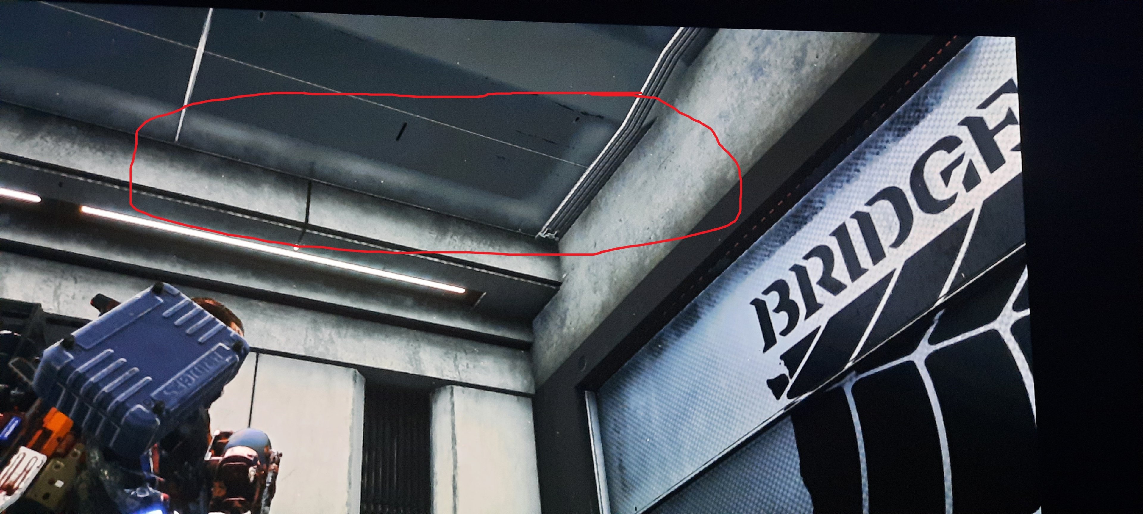

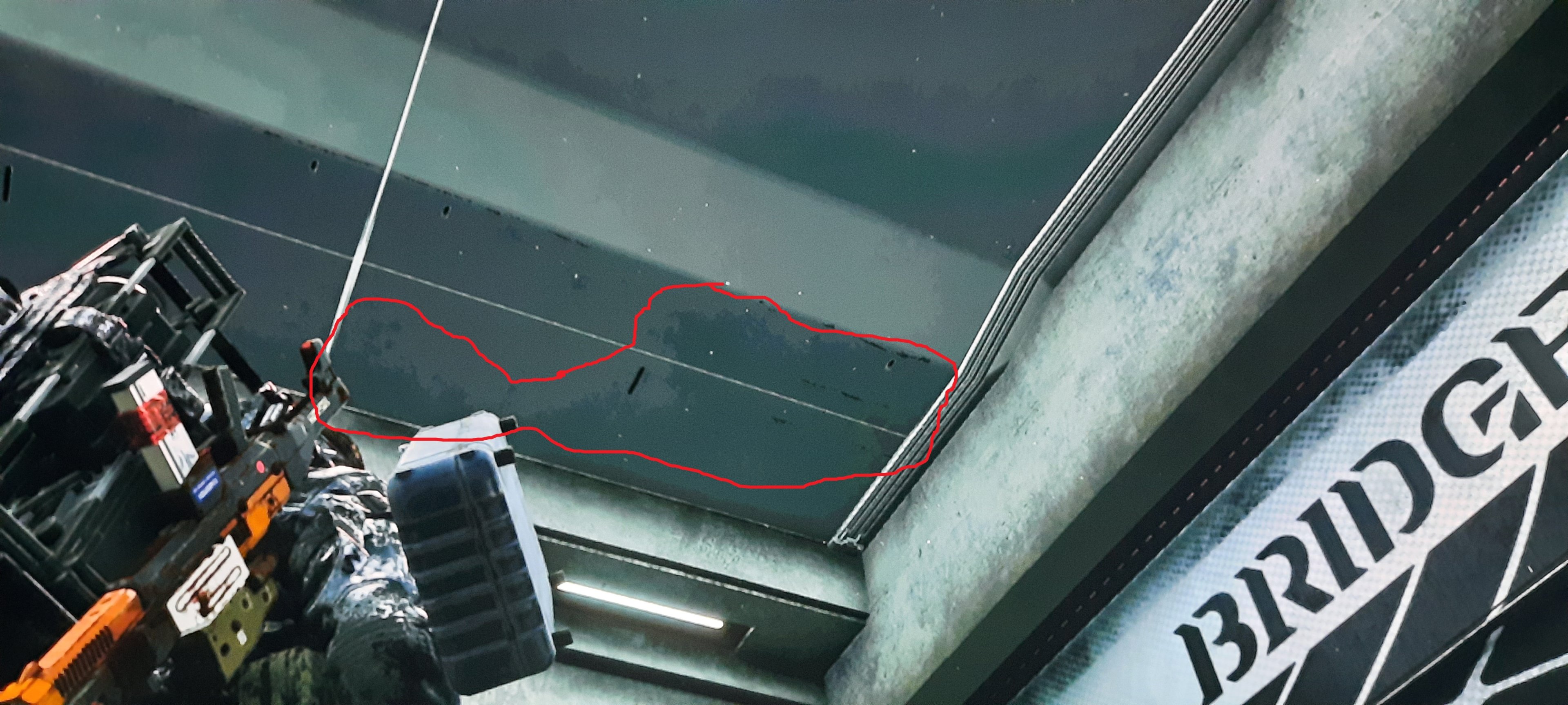

Die Bilder sind mit ner Handykamera aufgenommen, weil ich grade nicht weiß, wie ich HDR Screenshots (jxr) umwandeln soll.
Das obere Bild (noch mit altem HDMI 2.0b Kabel ohne Adapter) ist in 1440p120Hz RGB Full 8Bit HDR und das Untere in 1440p120Hz RGB Full 12Bit HDR. Die unschönen Farbüberläufe sind verschwunden.

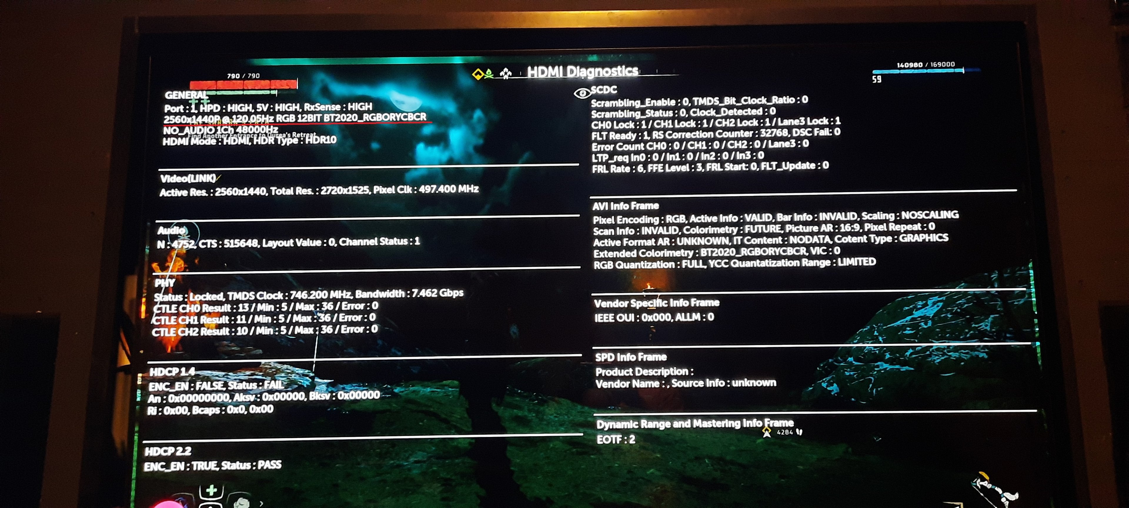

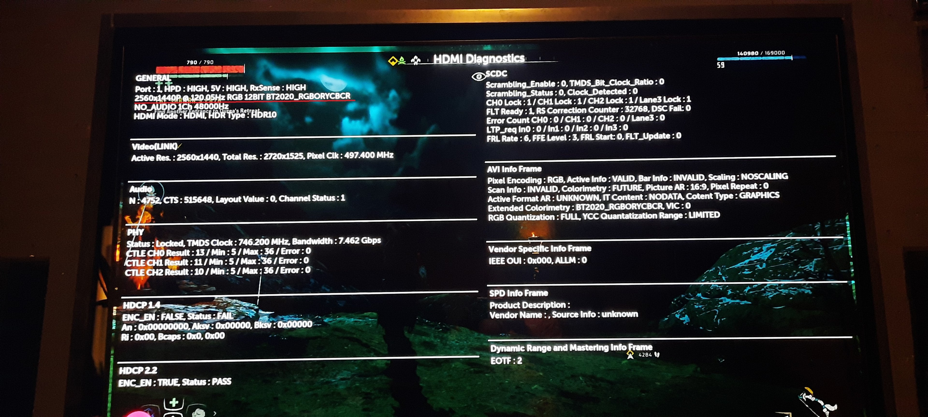

Hier nochmal Ein Bild wodrauf zu lesen ist, was genau der Fernseher an Signal bekommt (Spiel im Hintergrund ist Horizon).
