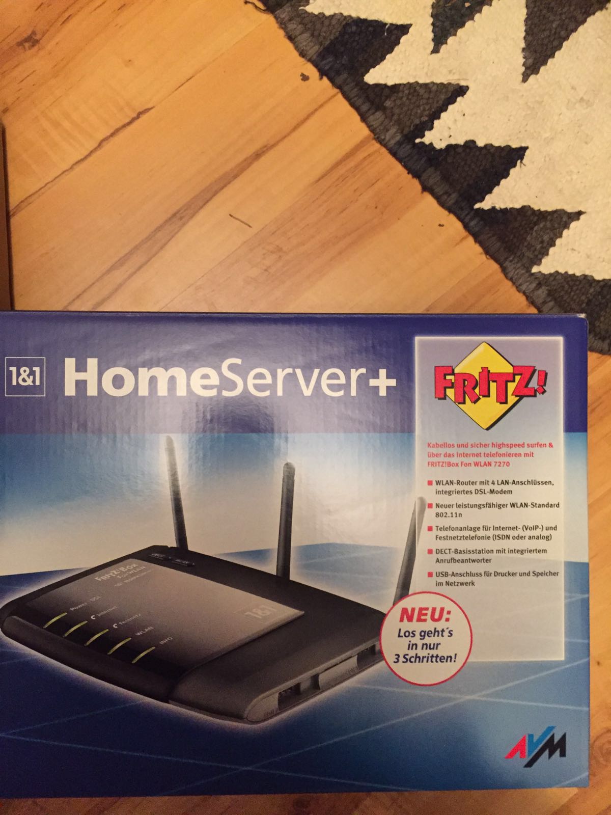

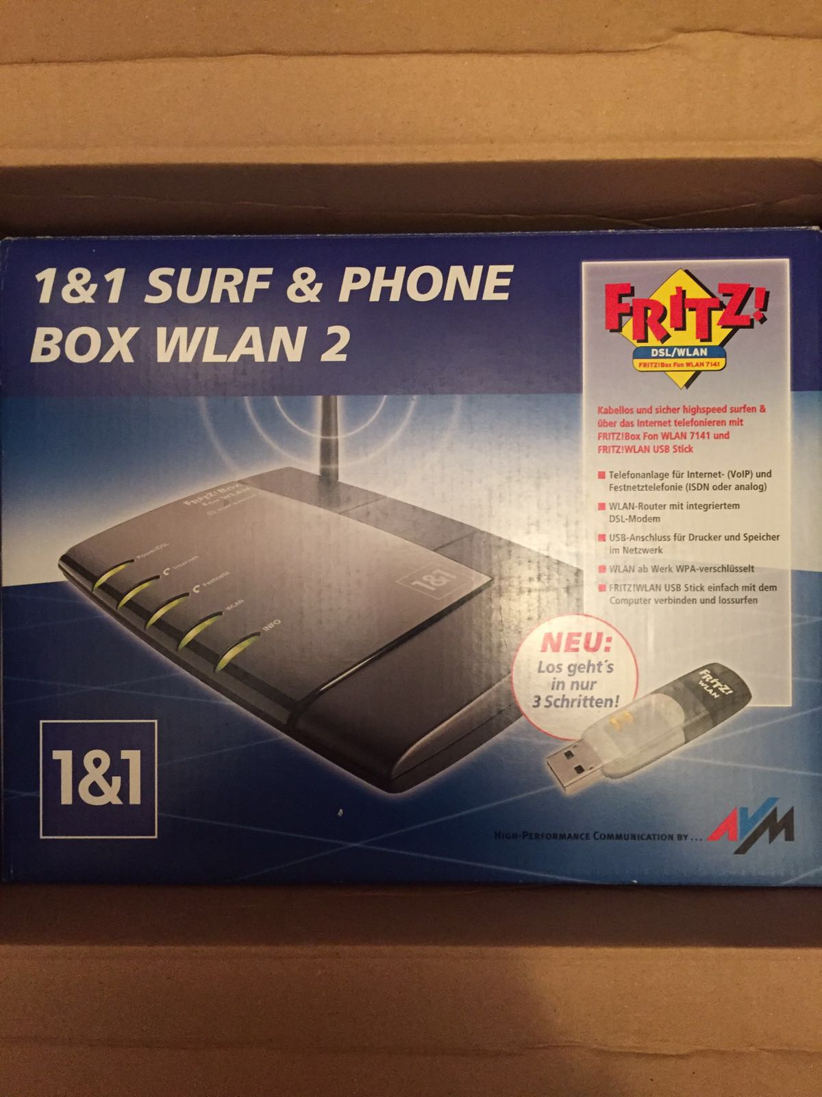

ein Freund will seinen Telefonanschluss mit Internet upgraden (Telekom), laut geschwindigkeitstest sind bis zu 6 mbit's (DSL6000) möglich.
Er hat noch von einem anderen Freund einen 1&1 Surf & Phone BOX WLAN 2 (fritz!box fon wlan 7141) und einen 1&1 HomeServer+ (fritz!box fon wlan 7270).
Meine Frage wäre nun, ob die für das DSL6000 geeignet sind und mit dem Telekomanschluss (Zugangsdaten etc) funktionieren. Welcher der beiden Router wäre besser ?
Ich vermute der 1&1 HomeServer+ also die 7270 wenn ich das richtig sehe.
Danke schonmal für eure Hilfe.

home server+ ist eine fritzbox 7490, bis vor einigen tagen das flagschiff von AVM. nimm also den;)
edit: ahh jetzt kamen erst die bilder....vergiss was ich gesagt hab

Steht ja auf den Verpackungen drauf, das eine entspricht einer FritzBox 7141 und das andere ist eine FritzBox 7270. Was die genauen Unterschiede der Geräte sind weiß ich nun nicht allerdings wird das Modell mit der höheren Modellbezeichnung, sprich die 7270er Box, sicherlich "mehr" können.
Für deinen Fall sollten beide ausreichend sein.

Er hat momentan einen normalen Telefonanschluss bei der Telekom, möchte nun halt auf Internet upgraden da er es benötigt, und sich aber die Miete für die Speedports sparen und könnte von seinem Freund die beiden Router haben da er diese nicht braucht, meine frage war nun ob die Kompatibel sind mit den Telekomzugangsdaten etc

Der 1&1 HomeServer+ (fritz!box fon wlan 7270) funktioniert auf jeden Fall. Der macht auch Annex J und ADSL2+.
Ich gehe davon aus, es wird ein ip-Anschluss geschaltet.
