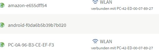

Das Problem war das folgende: Ich habe festgestellt, dass sich an allen Computern keine Internetseiten abgesehen von Google, Youtube, etc. öffnen lassen. Dann habe ich in den Adapteroptionen gesehen, dass bei der IPv4 Konnektivität steht, dass ich keinen Netzwerkzugriff habe. An Smartphones und Tablets gab es dieses Problem nicht.
Seitdem habe ich die Fritzbox auf Werkseinstellungen zurückgesetzt, Verbindungen mit statischer IP (nicht die IP mit der Endung 1 benutzt!) zum Computer hergestellt, jedoch alles ohne Erfolg. Schließlich bin ich dann auf den o. g. Beitrag gestoßen und habe festgestellt, dass auch bei mir ein Gerät mit der IP-Adresse des Routers da ist (s. Anhang).
Wo kann ich die Auflistung der Geräte sehen?
Das ist ne virtuelle Mac. Könnte also ein Mobilgerät mit zufälliger MAC sein, oder eine virtuelle Maschine oder sowas. Ich vermute jedenfalls, dass in dem Gerät die IP statisch eingestellt ist. Könnte man vielleicht erkennen, wenn man sich die Details des Gerätes in der Fritzbox ansieht. Aber wenn das Gerät per DHCP nach einer IP gefragt hätte, würde sehr wahrscheinlich ein regulärer Hostname auftauchen.
Generell würde ich empfehlen, zufällige MACs im Heimnetz abzuschalten. Bei dir gibt es mehrere Geräte damit. Die sind für ne Menger Ärger verantwortlich, gerade im DHCP Umfeld, da sie jeden DHCP Server aus dem Tritt bringen.
Die problematische MAC-Adresse kommt über das WLAN rein.
Da man im Heimnetzwerk nicht so leicht eine MAC-Adresse orten kann, folgender Vorschlag:
Ändere dein WLAN Passwort. Dann sind erst mal alle WLAN-Geräte ohne Verbindung und das Problem sollte erstmal weg sein.
- Füge sukzessive einzelne Geräte mit dem neuen Passwort hinzu und prüfe nach welchem Gerät das Problem wieder auftritt. Dann hast du das problematische Gerät identifiziert. Immer nur so 1 pro Stunde und dann prüfen, ob noch alles schick ist.
Danach schauen wir mal weiter.

Vielen Dank für alle Beiträge. Die Box hat tatsächlich die IP mit der 1. Wie das ganze passieren konnte, weiß ich leider jetzt auch nicht genau, aber durch entfernen aller Geräte und dem einzelnen Zuschalten konnte ich das Gerät mit der gleichen IP ausfindig machen. Es war eine WLAN-Steckdose. Seit mehreren stunden läuft es seitdem jetzt ohne Probleme.
