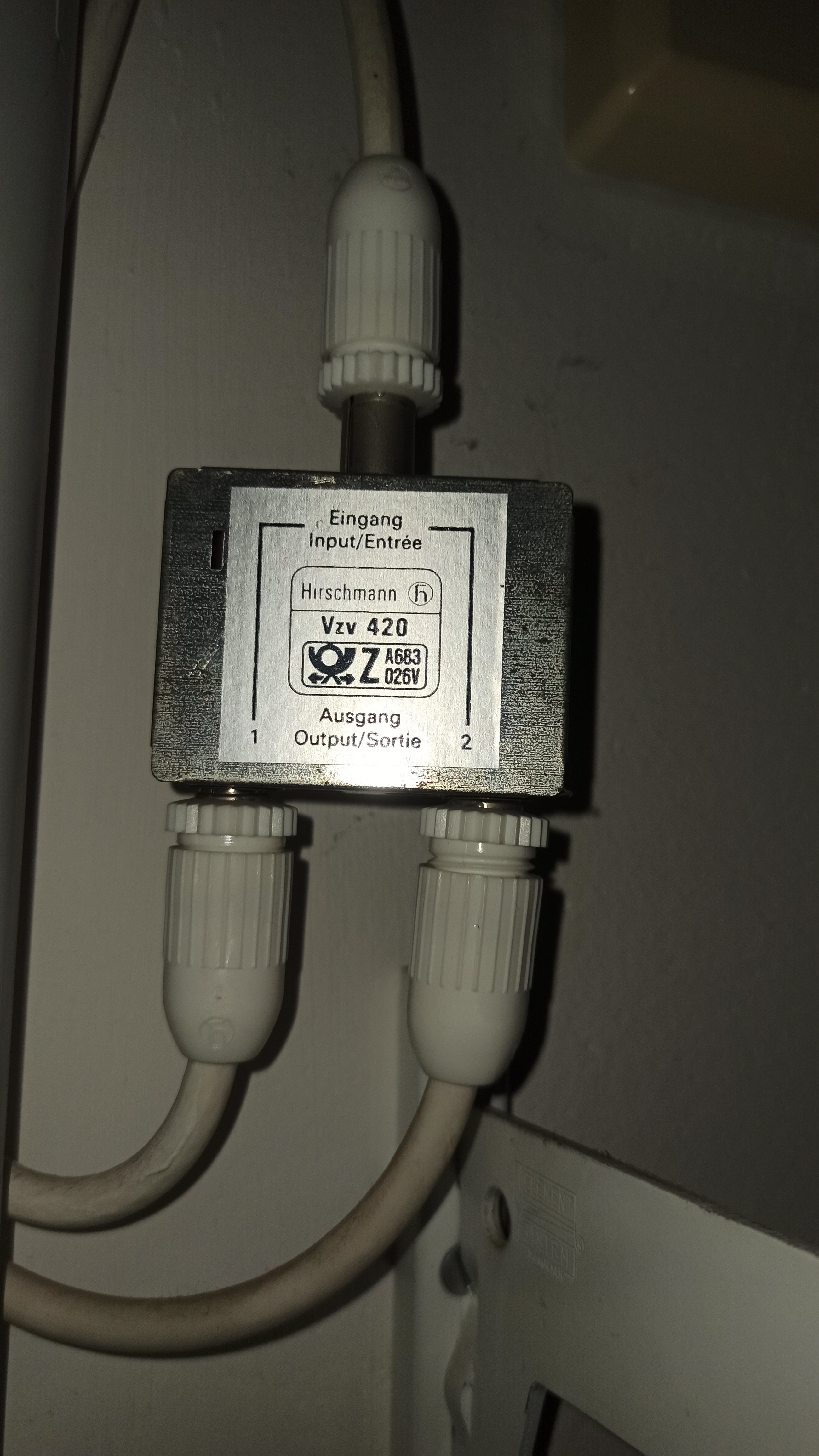

Ich habe DSL. Es sind multimedia Dosen verbaut mit drei Ausgängen. Bedeutet das, dass auch die Splitter unten im Keller keinen Einfluss auf MoCa haben?
Bild Splitter:

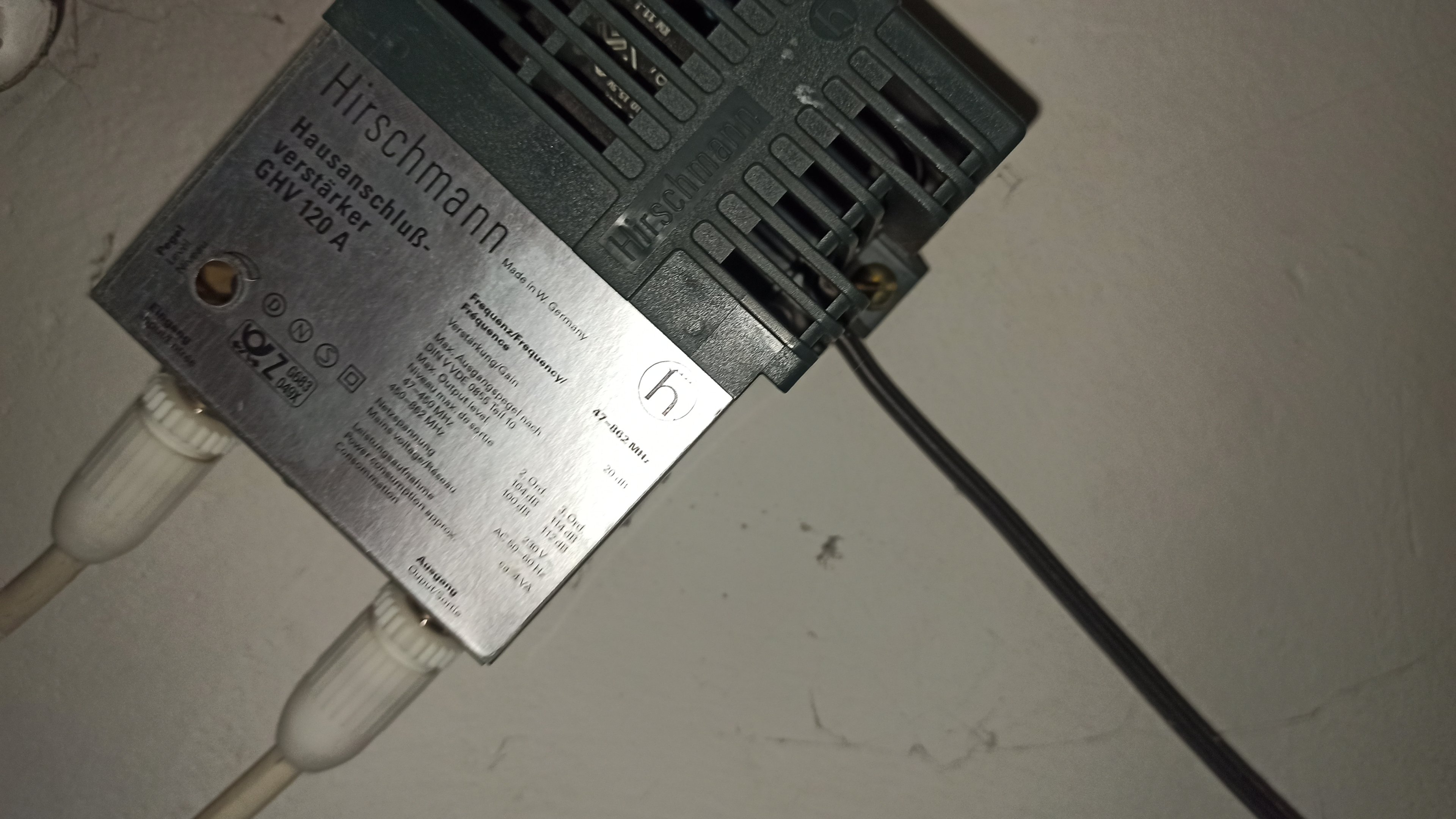

Ich habe Multimediadosen mit einem F-Stecker im Wohnzimmer und im Büro eingebaut. Mein Plan ist im Wohnzimmer den Router mit einem MoCa Adapter zu verbinden, der an der F-Buchse steckt. Oben im Büro den zweiten Adapter an die F-Buchse und dann per LAN an den PC/"Lan-Brücken-Router". Muss ich da irgendwas am Hausanschlussverstärker machen/einen PoE Filter anschrauben oder kann ich alles so lassen?
Sicher dass das Multimediadosen sind? Verstärker und Verteiler sind von Ende der 80er. Kabelinternet kam erst 10 Jahre später auf (und damit Multimediadosen). Wurden die mal erneuert oder sind es vlt. Sat-Dosen (die auch F-Stecker haben)? Sollte auch damit funktionieren. Wie viele Dosen sind denn gesamt vorhanden?
Doch, da hier das MoCA-Signal durch muss. Durch den Verstärker muss das MoCA-Signal ja nicht durch.
Ein PoE-Filter wäre sinnvoll. Ohne diesen Filter sendet MoCA bis in die Straße (auf Frequenzen die bisher von Vodafone nicht genutzt werden) und ein Teil der Sendeleistung (=Geschwindigkeit) verschwindet ebenfalls Richtung Straße. Zum Testen geht es auch ohne.
Deine Kabelinstallation ist so alt, dass noch Belling Lee Steckverbinder zum Einsatz kommen, diese haben bei höheren Frequenzen Nachteile wg. Fehlanpassung. Deswegen wird für Sat schon ewig auf die F-Schraubverbinder gesetzt und seit einigen Jahren auch im Kabelnetz. Deswegen könntest du den PoE-Filter auch nicht nach dem Verstärker einschrauben. Wie stöhrend die Belling Lee Stecker sich auf den Betrieb von MoCA auswirken kann ich dir mangels Erfahrung nicht sagen.
Meinst du mit dem F-Schraubenverbinder so etwas (Bild)? Oder geht es um die Splitter?
Alle Steck/Schraubverbinder in der Kabelinstallation, egal ob Verstärker oder Splitter.
Was braucht man, um sein "Kabelsetup" auf F-Buchsen zu upgraden? Könnte man belling-lee auf f-stecker Adapter Kaufen oder würde das nicht funktionieren?
Es gibt entsprechende Adapter, aber das würde ja nicht die Tatsache ändern, dass das MoCA-Signal weiterhin durch diese Steckverbindung durchmuss. Es gibt zwei Möglichkeiten auf F-Stecker zu gehen, wenn man den alten Stecker abgeschnitten hat: Stecker zum Verpressen mittels Kompressionszange oder Stecker zur "werkzeuglosen" Montage, auch Stecker zur Selbstmontage genannt. In beiden Fällen werden die Maße des Kabels benötigt, um die passenden Stecker auszuwählen. Und von den Baumarktsteckern würde ich die Finger lassen.
Wenn du nur einen Verteiler hast, dann würde es Sinn machen diesen gegen einen Verteiler mit F-Anschlüssen zu tauschen, am Eingang den PoE-Filter einzuschrauben und dort F-Stecker auf die Kabel zu montieren.

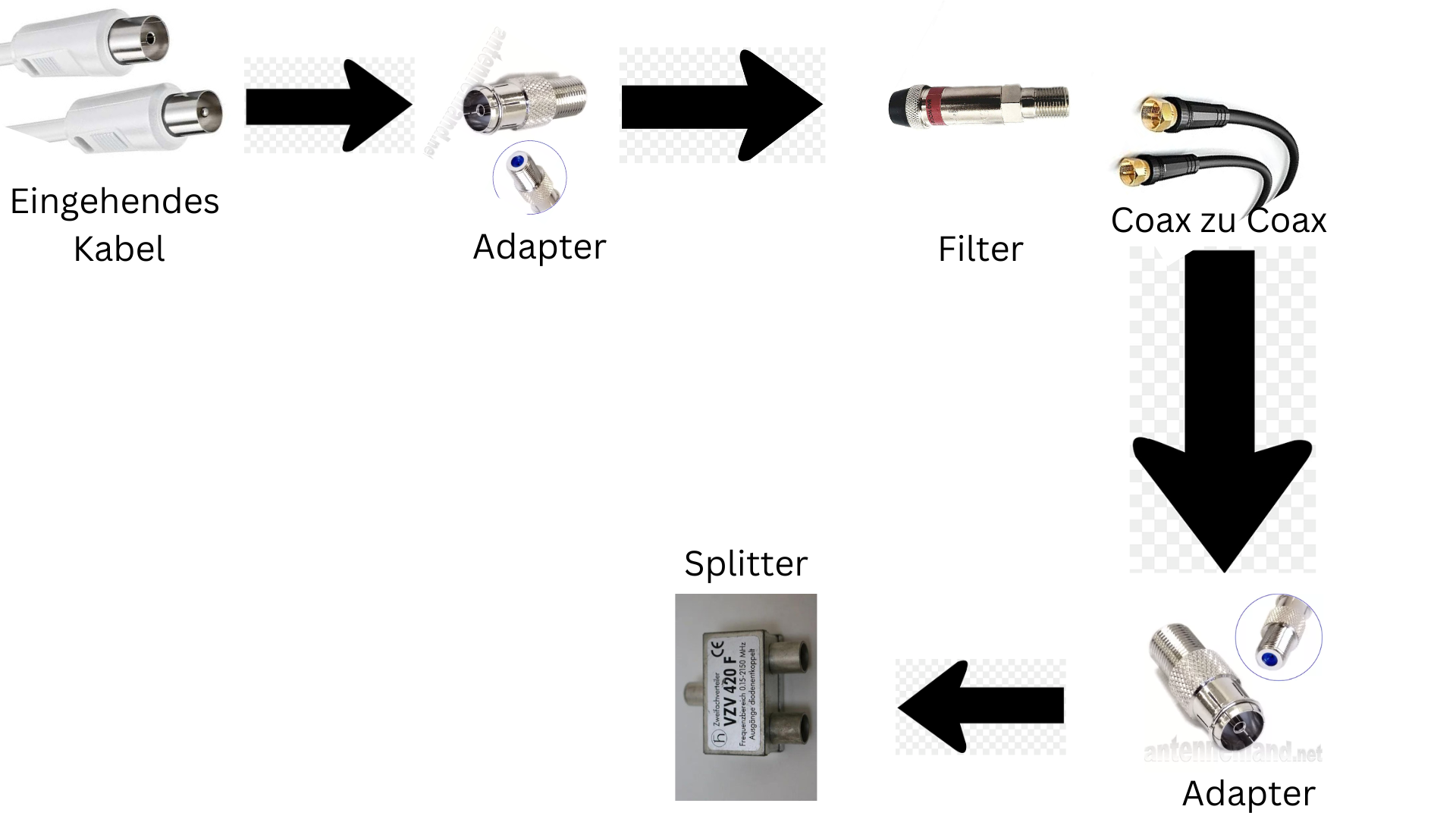

Neue Stecker wären die beste Lösung glaube ich. Würde notfalls auch diese Kombi aus Adaptern funktionieren? Wenn nicht würde ich den mitgelieferten F-Splitter nehmen und vom Eingehenden und den zwei ausgehenden Kabel die Stecker auf F wechseln.

Mechanisch funktioniert das definitiv. Ich weiß aber wie gesagt nicht, wie sich die Impedanzfehlanpassung auf MoCA auswirkt.
Adapter würd ich nicht im Baumarkt oder Amazon holen. Die Chance billige Teile zu bekomme ist groß. Mir sind da nach 2-3 Steckvorgängen die Stifte rausgebrochen ... Im Antenneland gibts qualitative Stecker. Bisher haben alle Unitymedia/Vodafone/Subunternehmen Techniker denen ich begegnet bin Cablecon Teile verbaut.
Das Antennenland hat auch Selbstinstallationsstecker von Cablecon im Angebot. Da muss man aber die richtige Größe, passend zum Kabel auswählen.
